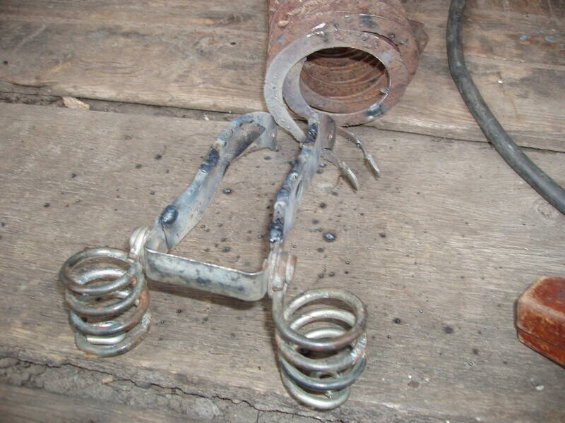

Занимательная генетика.
Жили-были Уж и Ёж :D ...
Вобщем, понадобилось мне сделать дорожное седло из чепрака на пружинах. А герой, который будет собой его украшать, весит 130 кг :facepalm: На самом деле он не ломает велосипеды (включая Стартоны на шоссе и Рекорды на треке, но тогда он весил всего под 100), и спицы под ним не лопаются и сидухи не гнутся. Но мне как-то неспокойно было крутить в руках останки обычной украиновской трёхпружинки для его нового велосипеда. Анализ разных сидух и пружин показал, что рельсы дохловаты у всех доступных моделей, и способ их элегантного усиления придумать сложно. Пружины, готорые сейчас есть в магазинах, сделаны из тонкой проволоки и сжимаются руками. Поздние советские почти такие же, под моим БОЛЬШИМ другом такие просаживаются до упора. Более старые советские пружины внушают больше доверия, но у нас была одна :D . Ну и не закрытым оставался вопрос дохленьких рельсов.
В то же время, на советских велосипедах (ПВЗ, Салют, Минск-Аист) устанавливались железо-поролоно-дермантиновые сидения - вариант с пружинами и без них. Они удобны, дохлые места можно легко и незаметно усилить, и главное - на них самые жёсткие и надёжные пружины из советских.
Загвоздка в том, что друг мой - эстет, хотел строго паяную раму, шеллачные грипсы и чепрачное седло - хрен отговоришь, мол велосипед должен быть настоящим. Наш человек :yes: При том, что он сам - профессиональный сапожник, и перетянуть то дермантиновое седло для него не составило бы труда.
Вобщем, пришлось комбинировать. Такими были доноры:
P1010035.JPG [ 113.97 КБ | Просмотров: 12733 ]
16565.JPG [ 159.47 КБ | Просмотров: 12733 ]
На поролоновом седле видно слабое место - слегка подгибаются рельсы в местах, где через них проходит стягивающая шпилька. Прикинул, что если сдвоить толщину рельсов, и те места усилятся, и сами рельсы станут жёстче. На том и порешил. Плюс решил при сборке подложить под шпильку широкие нержавеющие шайбы - тогда рельсы точно не поведёт, как на фото выше.
P551010053.JPG [ 146.32 КБ | Просмотров: 12733 ]
Зачищать идеально не стал: во-первых место невидное, во-вторых предполагался чёрный цвет, в-третьих - так больше "мяса" шва останется - крепче будет. Пружины пришлось отвести назад для сопряжения с верхом от украиновского седла. Думаю, ничего плохого в этом нет. Вид получился немного непривычный, но терпимый.
P10100168.JPG [ 116.26 КБ | Просмотров: 12733 ]
Родные пружины от украиновского каркаса были того дурацкого типа,который не прикручивается болтами, а заводится в специальные уши на каркасе. Упразднил это дело молотком и сваркой. Под будущие болты просверлил отверстия. Чтобы спрятать в них потайной винт М6, керном на торце трубки придал отверстиям конусную форму. Даже не забыл при сборке подложить ушки-крепления бардачка :D
P1010033.JPG [ 238.77 КБ | Просмотров: 12733 ]
Шкура, понятно, сампальная, вместо заклёпок - переточеные латунные винты (которые я успел купить прежде, чем Женя поделился идеей насчёт ременной фурнитуры :lol: ). Присобачен имевшийся в заначке шильдик "Минск", чтобы соответствовать раме :cool: .
Вобщем, вот такой он получился, гордый потомок ужей и ежей :D :

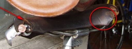

 Заголовок сообщения: Re: Кожаное седло ХВЗ
СообщениеДобавлено: 13.04.2014 19:17
http://krokovod.org/forum/viewtopic.php?id=31
P1010037.JPG [ 152.17 КБ | Просмотров: 12728 ]
P1010039.JPG [ 84.48 КБ | Просмотров: 12728 ]
