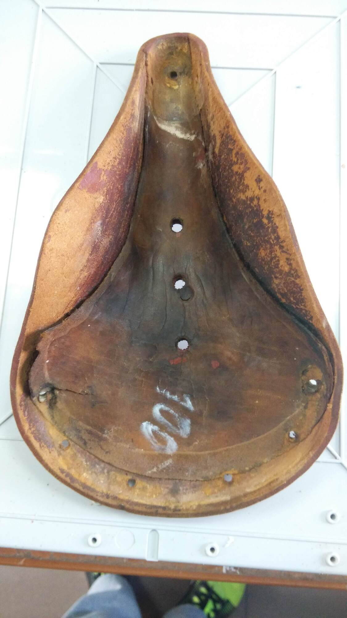

Снял шкуру,спасибо за совет с высверливанием.Вот думаю срывать ли второй слой или нет.
Кожа сухая как картон,крошится.Сначала лучше замочить или зашкурить?

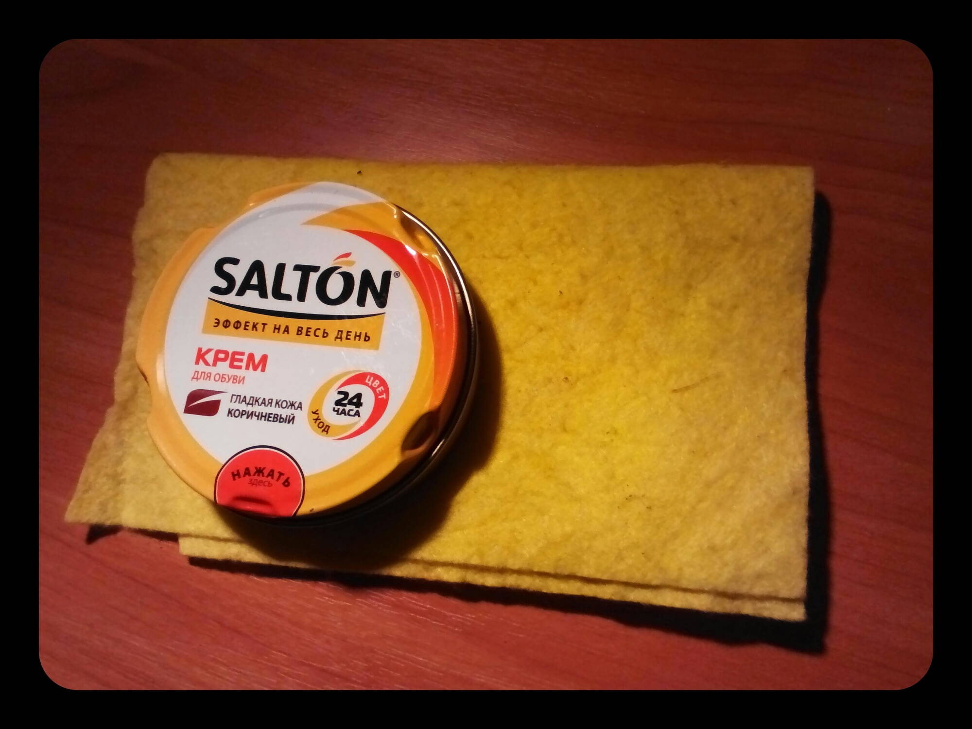

Товарищи, выкладываю фото средства для кожи которым я обрабатывал седло, втирал по 20 минут войлочной салфеткой, 4 вечера. Результат - не оставляет следов и приятно пахнет! Рекомендую :cool:
Хоть и называется кремом, в составе и воск и парафин!
