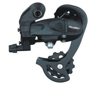

Нужен совет по поводу того как заменить ролики в неразборном заднем переключателе. Советов по поводу покупки нового переклюка давать не надо, так как новый уже купил. Но дело в том, что на старом переклюке люфтит ведущий ролик, а в рамке и прочих соединениях нет не малейшего люфта.
В общем жаль выбрасывать детальку, хотелось бы восстановить. На фото деталь аналогичная той которая у меня в наличии. Господа если был опыт таких манипуляций отпишитесь.
RD-M25S_m.jpg [ 17.61 КБ | Просмотров: 2644 ]

купить ролики новые алюминь на форуме, высверлить оси старых, стянуть подходящим метизом. Профит.
Если это верхний, то он и должен люфтить

ээй, люфт то у любого подшипника есть, но у человека он уже явно мешает переклчяению.

Да, люфт, после сезона эксплуатации переклюка, реально мешает переключению.
По поводу качества переклюка от микрошифта могу сравнивать с асерой, которая была до того. Микрошифт с шиманскими манетками наверх закидывает цепь точнее чем асера. Но ролики у асеры долговечнее. Но опять же, нужно понимать, что переклюк от микрошифта у меня самый дешевый (где-то 13 долларов с али). Манеток от микрошифта у меня пока не было, но в течении месяца должна с Китая приехать 8-скоростная группа на шоссейник с их громкими пистолетами, там будем посмотреть.
оой, я тебя умоляю, какие подшипники в этих роликах? Мешает переключению, в чем я уверен на 100% неотрегулированный переклюк и грязные рубашки...

как какие, скольжения. чел вроде понимает о чем речь.

В общем так, подшипников там действительно нет и быть не может, так как не того уровня деталька.
По поводу грязных рубашек и нерегулированного переклюка, это не совсем так. Я поначалу тоже на них думал и поменял рубашки и тросы, но проблема толком не решилась. Ведущий ролик гуляет вправо влево на 1,5-2 мм, что по моему нехорошо. Вот и попробую его сменить.
Впрочем, учитывая нехватку времени наверно выкину его нафиг и дождусь нового, который мне китайская почта неспешно везет. В общем думаю, что тема исчерпана.
