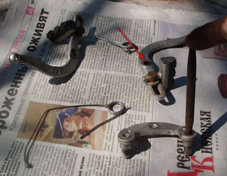

Ручки подойдут. Альхонга на уровне ви-бряков не сильно крутых (сами понимаете, эффективность больше от колодок зависит). Информативность, модуляция и всякое такое у современных получше, но и на старинных ездят ( я на таком раз сдуру через руль перелетел, а ешё ораз лдесяток метров проехал на переднем колесе с поднятым задним :facepalm: )
Более поздние могут иметь (а могут и нормальными оказаться, как на фото) тупо просверленые под оси рычаги, в старинных обязательна бронзовая втулочка (показана стрелкой) и стопроцентно хороший материал. Внешний лоск наводится легко. Я бы применял старинные, но то я просто в таком стиле стараюсь работать. Более новые могут быть не хуже.
P1010283.JPG [ 163.5 КБ | Просмотров: 2212 ]
Если в коромысле болтаются оси рычагов, их придётся подклепать керном (на доске, не на железяке - а то потом рычаг не наденется)
