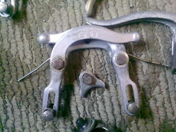

Принялся за окрокодиливание "туриста".
Встал вопрос по выбору тормозов. Помогите.
Нашел в продаже два варианта крабов (50 грн. пара):
тормоз.jpg [ 23.17 КБ | Просмотров: 2383 ]
или такие:
тормоза 2.jpg [ 42.62 КБ | Просмотров: 2383 ]
И под них ручки такого плана (20 грн. пара) :
ручки.jpg [ 21.04 КБ | Просмотров: 2383 ]
Теперь вопросы:
1. Как поп эффективности торможения такие крабы, если сравнивать с вибрейками.
2. Состояние каких крабов лучше? с первого фото или второго.
3. тормозные ручки подойдут? (руль - прямая труба)
4. если рассматривать покупку тормозов ALHONGA HJ-714AG (рич 80мм) - не окажется ли это неоправданно дорого в сравнении с крабами на фото выше?
Мой крокодил внедорожник
Чемпион "Вологодский Ящер"

Ручки подойдут. Альхонга на уровне ви-бряков не сильно крутых (сами понимаете, эффективность больше от колодок зависит). Информативность, модуляция и всякое такое у современных получше, но и на старинных ездят ( я на таком раз сдуру через руль перелетел, а ешё ораз лдесяток метров проехал на переднем колесе с поднятым задним :facepalm: )
Более поздние могут иметь (а могут и нормальными оказаться, как на фото) тупо просверленые под оси рычаги, в старинных обязательна бронзовая втулочка (показана стрелкой) и стопроцентно хороший материал. Внешний лоск наводится легко. Я бы применял старинные, но то я просто в таком стиле стараюсь работать. Более новые могут быть не хуже.
P1010283.JPG [ 163.5 КБ | Просмотров: 2369 ]
Если в коромысле болтаются оси рычагов, их придётся подклепать керном (на доске, не на железяке - а то потом рычаг не наденется)

kisa, спасибо за ответ. Заказал тормоза с первого фото. Цена вопроса 50 грн.

Обратите внимание на то, что у тормозов которые вы заказали короткий тросик с круглыми продольными бобышками между рычагами, пришел в негодность, нужен новый.

спасибо. заменю. а тросик там ведь обычный?
а какие родные тормоза от хвз эффективнее: простые клещи с боковой тягой, или как на фото - с центральной.
и еще - почему на хвз нельзя тормозные ручки от ви? чем они отличаются? (спрашиваю потому, что у меня есть в гараже лишние ручки от ви)

Нельзя от В-брейков, потому что ход ручки не совпадает с ходом лап тормозов, как-то так

можно стандартную ручку от v-brake поставить, просто колодки дальше от обода

Всё равно рычаг маленький - слабоват прижим колодок к ободу будет. На зимнем-то веле коллеги Dunа зимой и такая конструкция того и гляди в занос оба колеса сорвёт, а на летнем - у меня у друга на даче такое еле тормозит (никак не переделаем :D ).

Да тросик обычный, но это готовая деталь, кусок троса определенной длины и с обоих концов сделаны продольные бобышки. Думаю можно найти готовые.

Эффективнее те что с центральной тягой - у них рычаг длиннее и их не перекашивает , ручки от вибрейкой можно. только нужно переставить тягу тормоза на положение для каньеливеров , если готового отвекстия нету то его можно пересверлить , там под него должна быть выштамповка ближе к оси.

Из всего выше написанного понял - сначала поставлю тормоза, потом попробую с ручками от Ви, и только потом буду заказывать ручки.
Как то так.
alexandrxxl писал(а):
...нужно переставить тягу тормоза на положение для каньеливеров , если готового отвекстия нету то его можно пересверлить , там под него должна быть выштамповка ближе к оси.
а можно в картинках?

Как ни странно, это отнюдь не фантазии - такое отлично реализовал коллега Ок! viewtopic.php?f=31&t=173944&start=75#p1208975
В продаже попадаются и фирменные двухрежимные ручки с переставляемой осью, но они стоят неадекватно дурных денег.
Другое дело, зачем на красивые раритетные (прямо скажем) тормоза лепить высококачественный современный товар...

Фотоапарат забыл на даче . но попробую обьяснить словами, только что померял свои ручки тектро под вибрейки , на них так же есть выштамповка для кантелеверов , значит так если от оси вращения ручки до отверстия за которое цепляется трос 35 мм то это положение для вибрейков , для работы с клещами и кантелеверами отверстие крепления троса заложено в 28 мм от оси вращения и обозначено выемкой либо просверлено. Если есть два отверстия для крепления детали сквозь которую проходит трос то нужно переставить эту деталь на то отверстие что ближе к оси крепления ручки , если там отверстия нету , а есть только углубление то его нужно просверлить , а дальше как в первом случае, если же трос крепится в 28 мм от оси крепления ручки то у вас сразу ручки под кантелеверы и ничего делать ненужно . В любом случае импортные цельнометаллические ручки работают лучше чем родные туристовские - люфтов меньше и есть возвратная пружина которая сильно улучшает работу тормоза.Не забывайте что современные ручки на алюминиевые рули ХВЗ не одеваются без растачивания напильником, попытка их разогнуть может привести к поломке.
