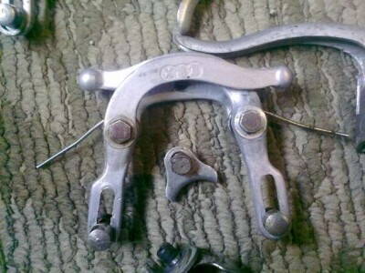

Нашел в продаже два варианта крабов (50 грн. пара):
тормоз.jpg [ 23.17 КБ | Просмотров: 2209 ]

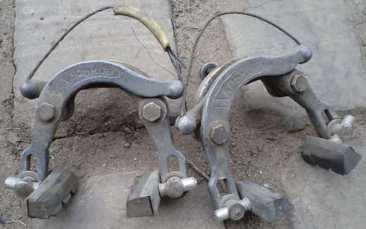

или такие:
тормоза 2.jpg [ 42.62 КБ | Просмотров: 2209 ]

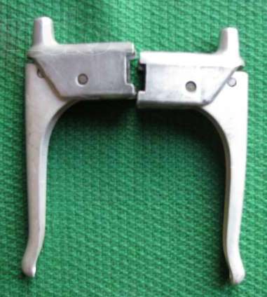

И под них ручки такого плана (20 грн. пара) :
ручки.jpg [ 21.04 КБ | Просмотров: 2209 ]

1. Как поп эффективности торможения такие крабы, если сравнивать с вибрейками.
2. Состояние каких крабов лучше? с первого фото или второго.
3. тормозные ручки подойдут? (руль - прямая труба)
4. если рассматривать покупку тормозов ALHONGA HJ-714AG (рич 80мм) - не окажется ли это неоправданно дорого в сравнении с крабами на фото выше?

Ручки подойдут. Альхонга на уровне ви-бряков не сильно крутых (сами понимаете, эффективность больше от колодок зависит). Информативность, модуляция и всякое такое у современных получше, но и на старинных ездят ( я на таком раз сдуру через руль перелетел, а ешё ораз лдесяток метров проехал на переднем колесе с поднятым задним :facepalm: )

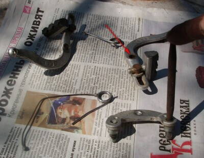

Более поздние могут иметь (а могут и нормальными оказаться, как на фото) тупо просверленые под оси рычаги, в старинных обязательна бронзовая втулочка (показана стрелкой) и стопроцентно хороший материал. Внешний лоск наводится легко. Я бы применял старинные, но то я просто в таком стиле стараюсь работать. Более новые могут быть не хуже.
P1010283.JPG [ 163.5 КБ | Просмотров: 2195 ]
Если в коромысле болтаются оси рычагов, их придётся подклепать керном (на доске, не на железяке - а то потом рычаг не наденется)

а какие родные тормоза от хвз эффективнее: простые клещи с боковой тягой, или как на фото - с центральной.
и еще - почему на хвз нельзя тормозные ручки от ви? чем они отличаются? (спрашиваю потому, что у меня есть в гараже лишние ручки от ви)

Нельзя от В-брейков, потому что ход ручки не совпадает с ходом лап тормозов, как-то так
можно стандартную ручку от v-brake поставить, просто колодки дальше от обода
Эффективнее те что с центральной тягой - у них рычаг длиннее и их не перекашивает , ручки от вибрейкой можно. только нужно переставить тягу тормоза на положение для каньеливеров , если готового отвекстия нету то его можно пересверлить , там под него должна быть выштамповка ближе к оси.

hs_sh писал(а):
Из всего выше написанного понял - сначала поставлю тормоза, потом попробую с ручками от Ви, и только потом буду заказывать ручки.
Как то так.
alexandrxxl писал(а):
...нужно переставить тягу тормоза на положение для каньеливеров , если готового отвекстия нету то его можно пересверлить , там под него должна быть выштамповка ближе к оси.
а можно в картинках?
Фотоапарат забыл на даче . но попробую обьяснить словами, только что померял свои ручки тектро под вибрейки , на них так же есть выштамповка для кантелеверов , значит так если от оси вращения ручки до отверстия за которое цепляется трос 35 мм то это положение для вибрейков , для работы с клещами и кантелеверами отверстие крепления троса заложено в 28 мм от оси вращения и обозначено выемкой либо просверлено. Если есть два отверстия для крепления детали сквозь которую проходит трос то нужно переставить эту деталь на то отверстие что ближе к оси крепления ручки , если там отверстия нету , а есть только углубление то его нужно просверлить , а дальше как в первом случае, если же трос крепится в 28 мм от оси крепления ручки то у вас сразу ручки под кантелеверы и ничего делать ненужно . В любом случае импортные цельнометаллические ручки работают лучше чем родные туристовские - люфтов меньше и есть возвратная пружина которая сильно улучшает работу тормоза.Не забывайте что современные ручки на алюминиевые рули ХВЗ не одеваются без растачивания напильником, попытка их разогнуть может привести к поломке.
