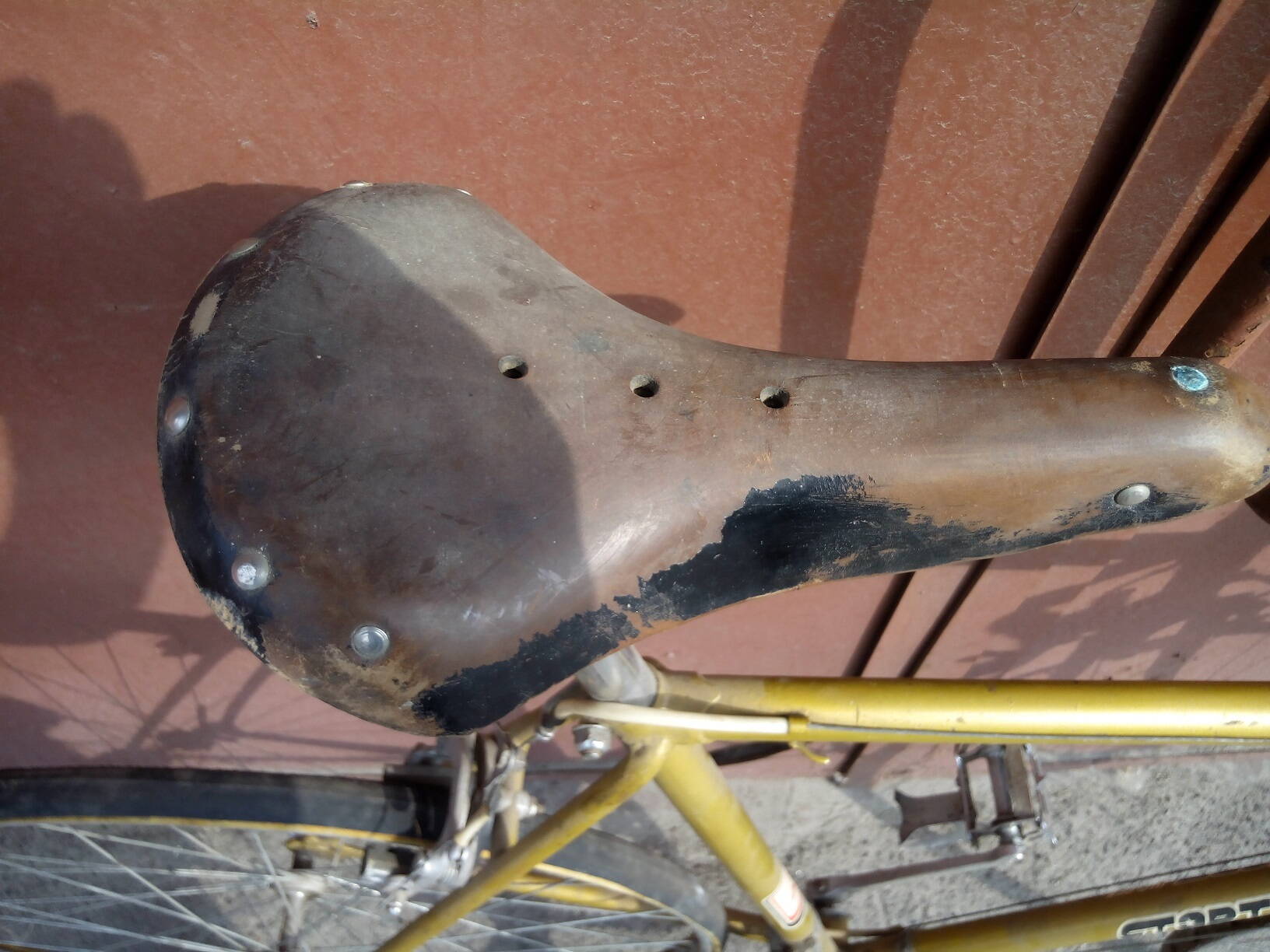

Всем привет, приобрел Страрт Шоссе 88 г. Практики по ремонту великов не имею, но руки есть, правда времени мало, але сроки не давят. Попросили создать свою ветку, что бы не засорять чужую. Создал. Сейчас занимаюсь втулками. Родные с мелким фланцем, хочу поставить с высоким. Приобрел, пытаюсь восстановить. Очень впечатлил фикс кисы. Фикс построить не моя цель, хотелось бы привести в порядок то что есть и по стилистике приблизиться к утонченному ретро-спорт стилю (в моем понимании: метал, резина, кожа). Пока выкладываю фото велосипеда. По втулке - позже.
До сих пор мучают меня сомнения: трубки или новые обода и покрышки. Хочется максимально оставить все как есть...........

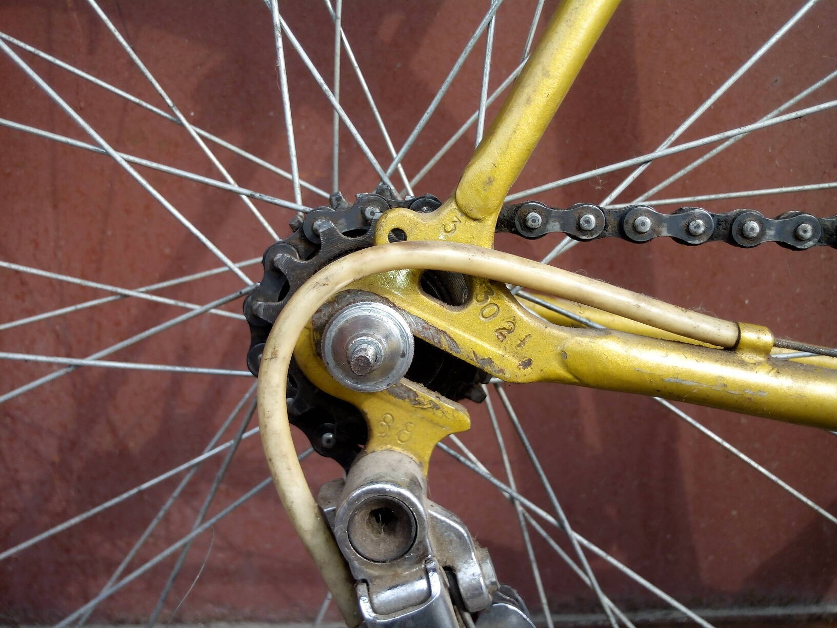

Посоветуйте по втулке, резьба, на неё можно что-либо накрутить или в топку?

Приветствую! Добро пожаловать в стаю, в хорошем сохране и комплектный велосипед Вам достался. По колесам и покрышкам/трубкам если есть втулки то на них собрать колеса на покрышках, а родные колеса использовать на трубках, это когда душа попросит.
