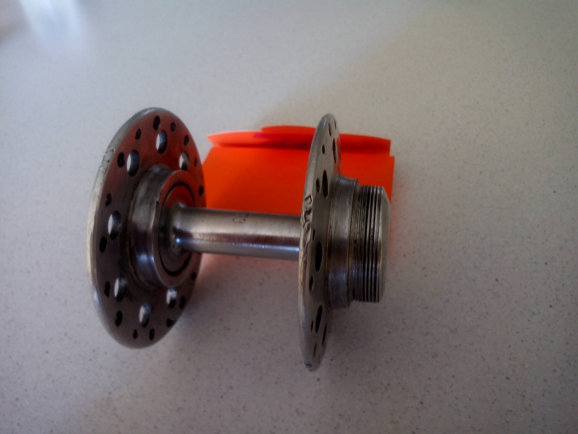

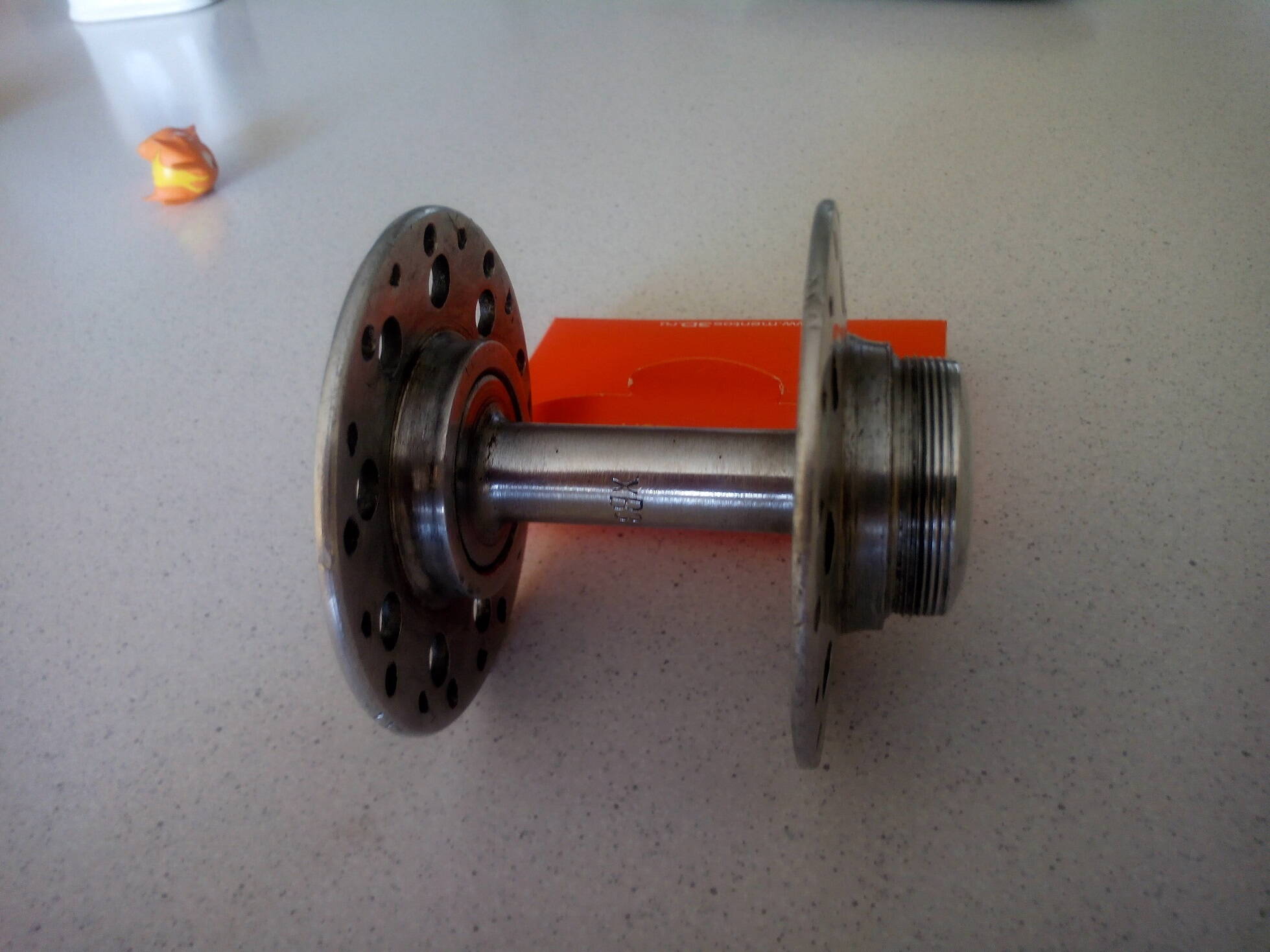

Посоветуйте по втулке, резьба, на неё можно что-либо накрутить или в топку?
IMG_20150829_122645.jpg [ 637.53 КБ | Просмотров: 4140 ]
IMG_20150829_122716.jpg [ 580.59 КБ | Просмотров: 4140 ]
http://forum.fregat.kiev.ua/56708-post47.html
СообщениеДобавлено: 29.08.2015 12:32
Приветствую! Добро пожаловать в стаю, в хорошем сохране и комплектный велосипед Вам достался. По колесам и покрышкам/трубкам если есть втулки то на них собрать колеса на покрышках, а родные колеса использовать на трубках, это когда душа попросит.
