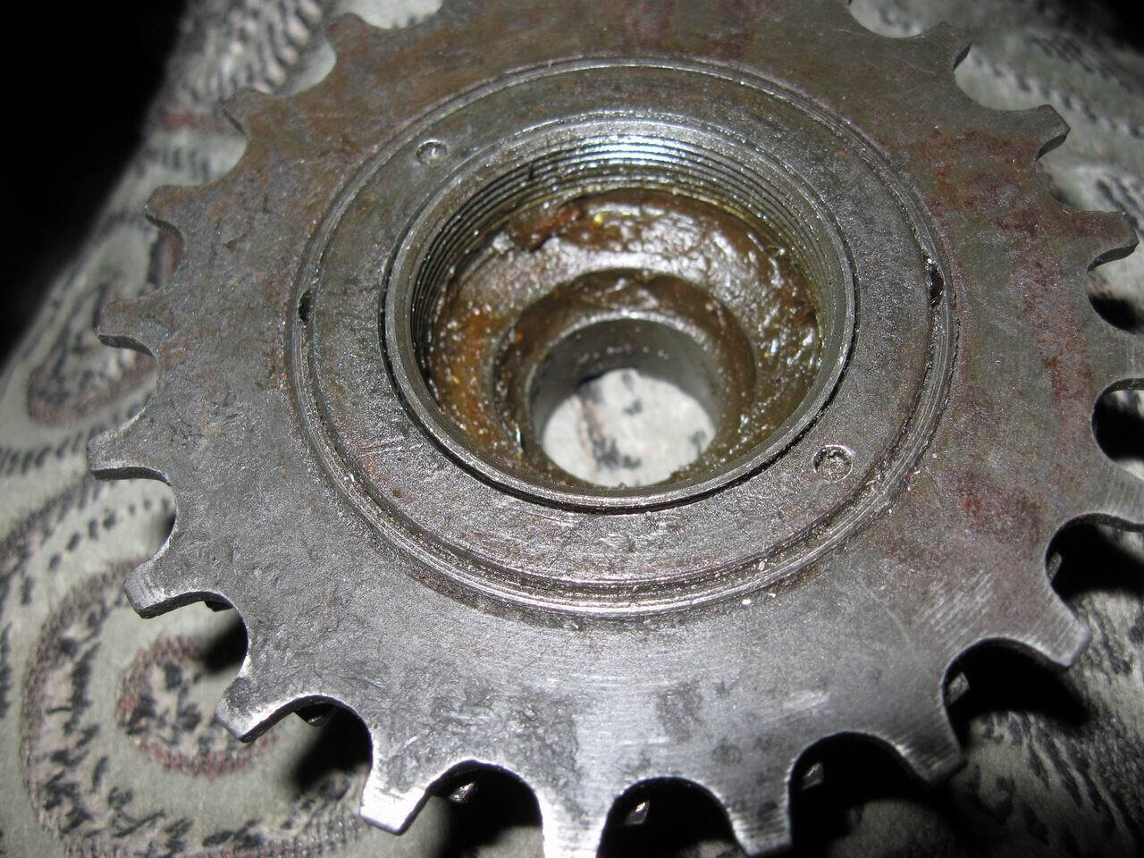

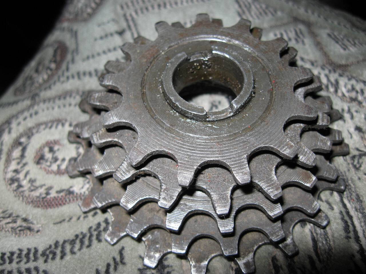

Без спец ключа не снять :eek: ,но можно попробовать разобрать трещётку.Если я не ошибаюсь,то у тебя вот такая трещётка или одна из её модификаций
IMG_0470.jpg [ 195.19 КБ | Просмотров: 4633 ]
IMG_0471.jpg [ 239.63 КБ | Просмотров: 4633 ]

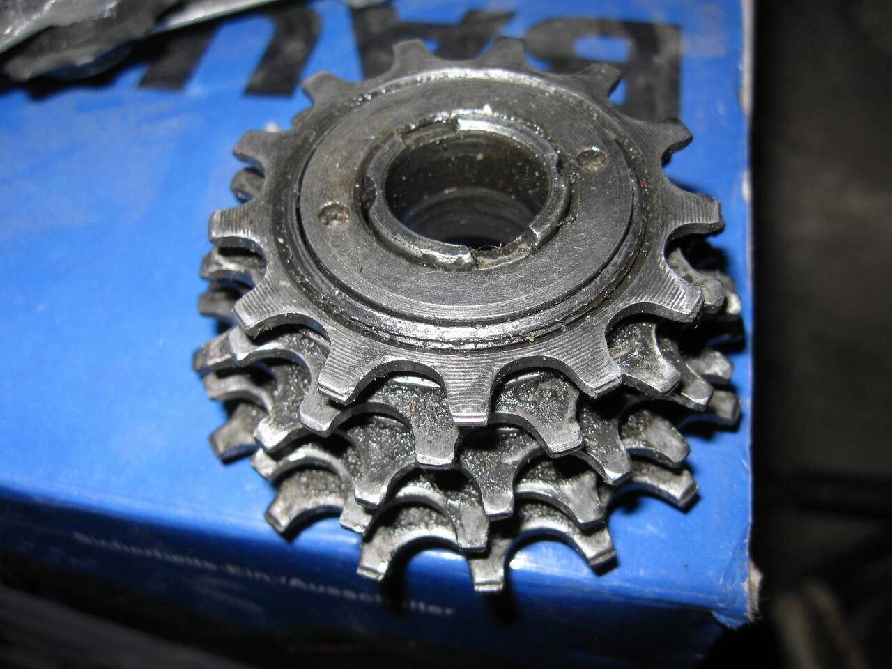

.В таком случае нужно открутить конус(шайба с двумя отверстиями расположеными друг напротив друга) по часовой стрелке. Тогда можно заспицевать колесо и открутить при помощи трубного ключа всё остальное.Если у тебя такая трещётка
IMG_0473.jpg [ 160.9 КБ | Просмотров: 4633 ]
,то здесь будет проще открутить конус,а дальше всё также.

Такая трещотка с собранного колеса снимается без проблем. При помощи специального съемника или при помощи большого плоского напильника, зафиксированного в тисках (описано на форуме неоднократно). А вот как снять трещотку с голой втулки, не ломая ее, я, честно говоря, не знаю. Колесо в сборе обеспечивает достаточный для откручивания момент.

Андрей, у меня такая, как на 1-ом фото.
