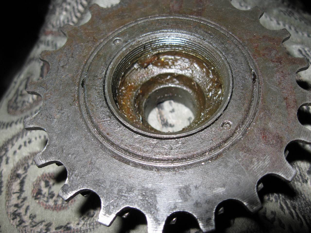

Без спец ключа не снять :eek: ,но можно попробовать разобрать трещётку.Если я не ошибаюсь,то у тебя вот такая трещётка или одна из её модификаций
IMG_0470.jpg [ 195.19 КБ | Просмотров: 4634 ]
IMG_0471.jpg [ 239.63 КБ | Просмотров: 4634 ]
.В таком случае нужно открутить конус(шайба с двумя отверстиями расположеными друг напротив друга) по часовой стрелке. Тогда можно заспицевать колесо и открутить при помощи трубного ключа всё остальное.Если у тебя такая трещётка
IMG_0473.jpg [ 160.9 КБ | Просмотров: 4634 ]
,то здесь будет проще открутить конус,а дальше всё также.

Такая трещотка с собранного колеса снимается без проблем. При помощи специального съемника или при помощи большого плоского напильника, зафиксированного в тисках (описано на форуме неоднократно). А вот как снять трещотку с голой втулки, не ломая ее, я, честно говоря, не знаю. Колесо в сборе обеспечивает достаточный для откручивания момент.

Андрей, у меня такая, как на 1-ом фото.

Я понял. Вся кассета накручивается на саму втулку(увидел все-таки резьбу).
По часовой, значит.
Чтож, буду мучиться)

Не спеши снимать всю кассету!
Для того, что-бы убрать люфт достаточно открутить гайку-конус (это та, которая с 2-мя круглыми отверстиями) и вытащить 1-2 тоненькие шайбы (в зависимости от люфта), потом зажать обратно.
На сколько я помню - резьба левая.
Заодно можно смазать.
Осторожно, не растеряй подшипники!

У меня втулка без гайки-конуса с 2 отв., так что снимать нужно.

Гайка находится на трещётке со стороны фланца втулки и откручивается по часовой стрелке т.к. имеет левую резьбу

Способ с уксусом -способ мощный, но чреват. Обязательно после раскручивания очень тщательно уберите все следы кислоты!
Как не растерять шарики - работать над пленкой/тряпкой, все края которой будут выше чем центр. Собрать несложно магнитом.
Но скорее всего лучше купить комплект новых.
Раскручивать можно зажав за межфланцевую часть втулки газовым ключем через тонкую наждачную бумагу. царапины потом зашлифуете...
Спецключ - тоже дело несложное, но думаю в вашем случае - не слишком нужное, достаточно монтировки или любой стальной пластины подходящего размера.
