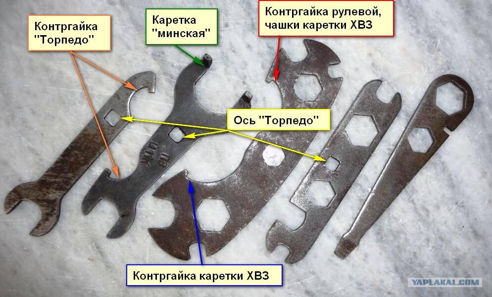

В первую очередь нам нужен нормальный инструмент. В принципе, советский дорожник полностью разбирается, собирается и обслуживается штатным "семейным" ключом и отвёрткой, даже без плоскогубцев. Но всё-таки удобнее, безопаснее для рук и деталей иметь кромплект хотябы самых простых советских рожковых ключей размером 8-17 мм.
00000031449_1.jpg [ 13.4 КБ | Просмотров: 187834 ]
Без "семейки" тоже обойтись не удастся - есть несколько фасонных гаек, которые только ей и откручиваются - это контргайка рулевой колонки и каретка типа ХВЗ. Сам ключ чем старше-тем лучше, как и многие велосипедные компоненты. Они бывают разные, но обойтись нельзя без большого по центру.
612796.jpg [ 114.53 КБ | Просмотров: 187834 ]
Если собираемся заниматься советскими велосипедами серьёзно, для фасонных гаек рулевой и каретки лучше приобрести нормальные спецключи:
Официально они называются "ключ для круглых шлицевых гаек", доступны в продаже как новые, так и советские на барахолках. Нас интересуют ключи размеров 38-42 и 45-52 (маркировка из двух цифр показывает диапазон диаметров круглых гаек, которые можно крутить данным ключом).
Ещё есть маленькая контргайка втулки "Торпедо", спецключи для которой комбинирован со специальной велосипедной отвёрткой. Но та гайка часто бывает заменена на обычную, да и плоскогубцы её нормально берут, если что :oops: Остальные фасонные гайки подручными средствами откручиваются только на выброс - абы разобрать.

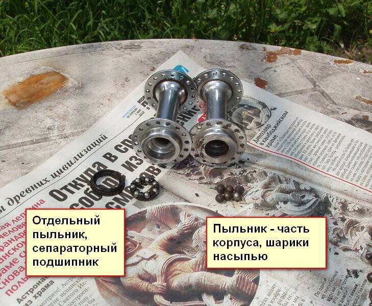

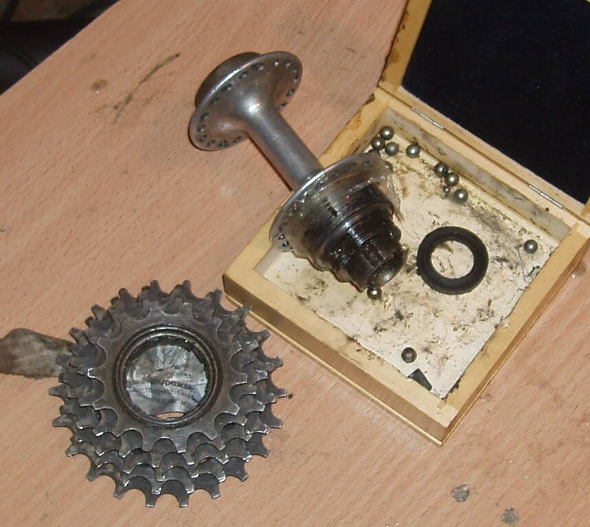

Разбирая подшипники, помним, что они могут быть без сепаратора - только шарики, или со сломаным сепаратором - но шарики от такого сломаного подшипника тоже могут пригодится.

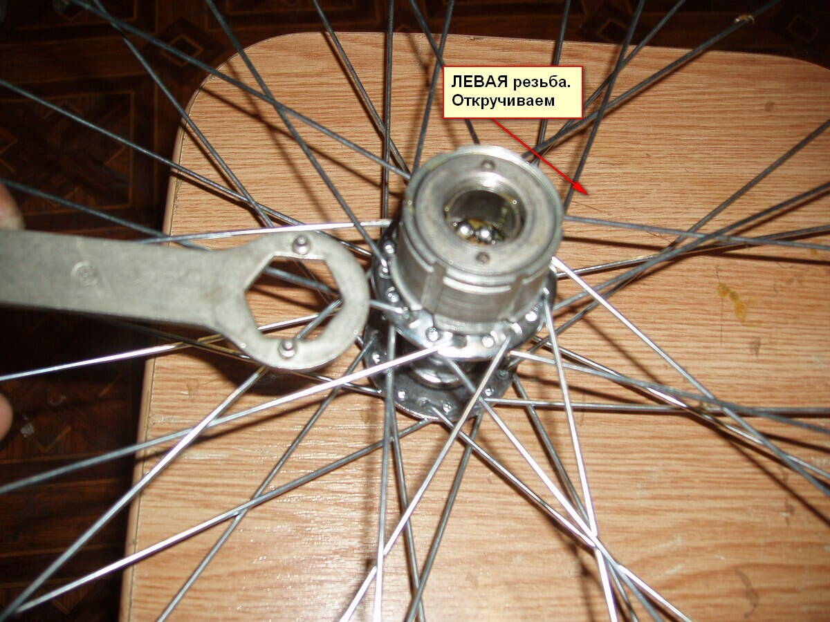

Левая резьба в советских и очень многих импортных велосипедах используется в следующих местах:
- "минская" каретка на валу - с обеих сторон.
- каретка типа ХВЗ - правая чашка
- крышка трещёток и фривилов
- левая педаль

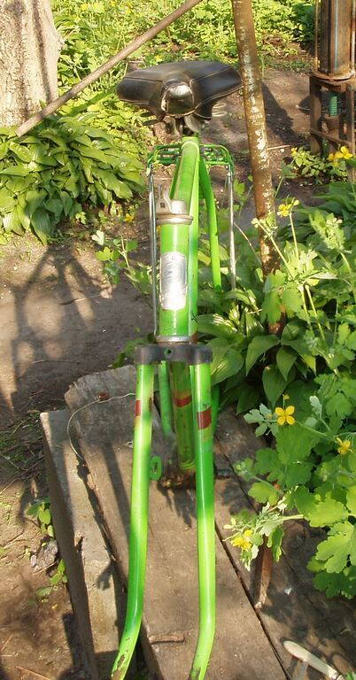

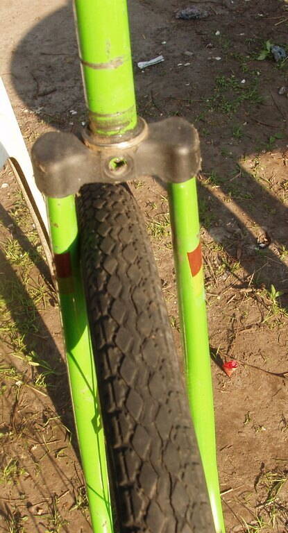

В моём случае рама оказалась без "пропеллера" - рулевая колонка параллельна подседельной трубе. Это хорошо видно (собственно, так и проверяется) с этого раккурса:
P1010245.JPG [ 104.2 КБ | Просмотров: 187813 ]
P1010246.JPG [ 247.97 КБ | Просмотров: 187813 ]
P1010247.JPG [ 110.13 КБ | Просмотров: 187813 ]
Более полная информация по исправлению геометрии рам и вилок здесь http://krokovod.org/forum/viewtopic.php?id=105

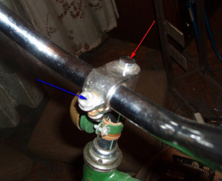

Начну с того, что вынсосы (не считая некоторых складных велосипедов) бывают нескольких видов. Самый распространённый (в огромной куче конфигураций) имеет на хомуте отдельный короткий болт, затягивающий трубу руля (синяя стрелка), и отдельный длинный затяжной болт, который зажимает всю трубу в вилке косым клином или конусом:
P1010269.JPG [ 105.55 КБ | Просмотров: 187795 ]
В принципе он самый распространённый, потому что удобный в обслуживании - отдельные болты никак не зависят друг от друга и можно спокойно регулировать наклон руля, не меняя высоты и т. д.
Немного подешевле в призводстве штампованные выносы ("Минск"-"Аист", "Орлёнок") в котором труба руля затягивается фиргурным (дырявым) болтом (синяя стрелка), сквозь который проходит длинный болт (красная), крепящий всю конструкцию в вилке:
P1010270.JPG [ 99.82 КБ | Просмотров: 187795 ]
Эти выносы не так удобны - не ослабив длинный болт не провернёши короткий, их затяжка влияет друг на друга и т. д. Бывает, с ними приходится помучиться. А бывает - всё ок. То есть, сразу выкидывать такой не надо - он может оказаться вполне хорошим.
И самая еврожлоб.. ээ.. экономная конструкция - когда всё затягивается вообще одним болтом. Как раз такая и оказалась на этом велосипеде. Кровь она пила не из-за этого, просто не нравится мне, когда за копейки давятся. Но побороть её тоже можно, пожалуй даже проще, чем предыдущую. Там внутри хомута спрятан клин, который при затяжке болта для закрепления всей лабуды в вилке заклинивает и трубу руля в выносе. В принципе, когда там ничего не раздолбано и не закисло - всё нормально работает. Просто не люблю :smile: . На фото также виден косой круглый клин (не путать с клином, показаным стрелкой!), который при затяжке длинного болта на всех конструкциях таких рулевых распирает трубу выноса в трубе вилки. Так же так попадается более старый вариант - круглый маленький конус вместо клина. Они для нас равнозначны.
P1010250.JPG [ 143.71 КБ | Просмотров: 187795 ]
Очевидно, что для разборки конструкции, нужно несколько (на пару мм) выкрутить длинный болт и лёгкими ударами забить его. Клин или конус провалтся глубже, и перестанет распираться в трубе вилки - руль с выносом можно выдернуть.
Вобщем, начал я это дело собирать (делов же - на рыбью ногу) и.. потратил чуть не пол-дня. Реально больше, чем на спицы в колёсах. С какой-то радости, руль отлично зажимался в хомуте, но вся эта фигня в сборе не хотела нормально зажиматься в вилке.
Тщательно всё обезжиривал, обдирал краску внутри стержня вилки (хотя в глубине её и не было) и хром болгаркой на скрытой части выноса - ни в какую. Чистил клин..
P1010254.JPG [ 161.82 КБ | Просмотров: 187795 ]
P1010259.JPG [ 148.81 КБ | Просмотров: 187795 ]
Сорвал к чёртовой матери итак не очень хорошую головку того болта, аж боялся его порвать. Проворачивается. Подключил тяжёлую артиллерию - приварил снизу к головке болта гайку под ключ на 17.
P1010255.JPG [ 137.42 КБ | Просмотров: 187795 ]
И её сорвал :lol: . Плюнул, полез в сарай - "неэстетично, зато дёшево, надёжно и практично":
P1010257.JPG [ 127.23 КБ | Просмотров: 187795 ]
Встал, зараза, как вкопаный (обратите внимание - вынос той же системы, что на первой фотке: отдельно длинный болт, отдельно болт на хомуте рулевой трубы). Кстати, стареньке ашаны (он видимо не из самых дешёвых, хоть и детский) бывает, сделаны довольно добротно - те останки меня уже пару раз выручали. Но всё-таки я того уродства не вынес. Другого длинного болта у меня не было, а ашановский был коротковат. Кстати, на тех болтах бывает разная резьба - М8х1 или близкая дюймовая, так что на конусе или клине должна быть такая же. Пришлось несколько укоротить родной вынос:
P1010258.JPG [ 158.05 КБ | Просмотров: 187795 ]

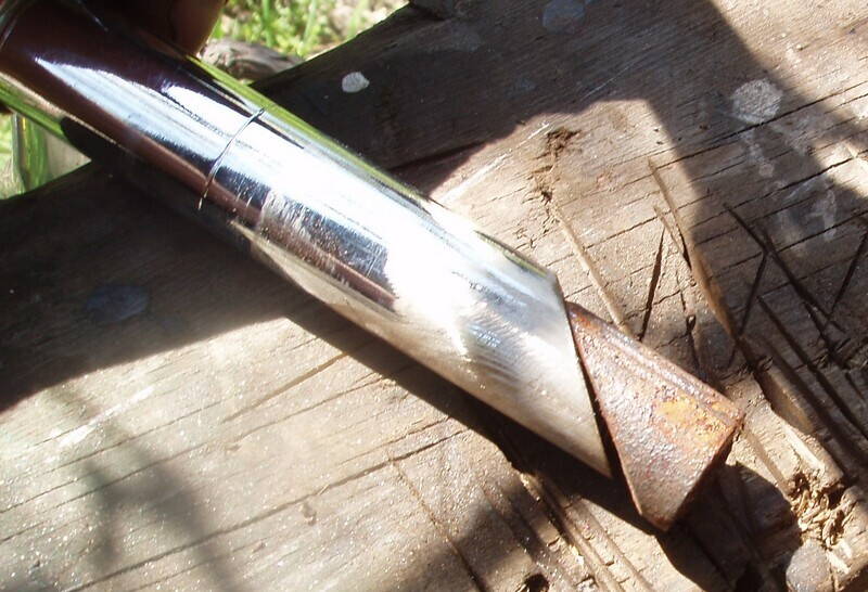

Оказалось, мой клин был негодный - как-то по-дурному стёрт и не клинил толком. Этот вариант оказался единственно возможным при тех деталях, которые оказались под рукой. Не ехать же в город ради такой фигни. Всё собралось, установилось и работает.

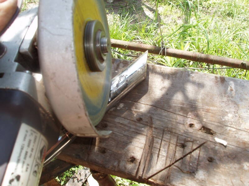

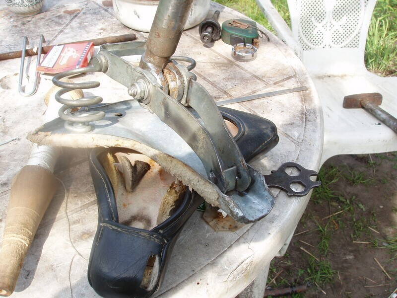

Седло было обычным для минских (и некоторых других) велосипедов тех лет - поролонодермантиновое на пружинах. Они комфортабельны для недалёких поездок, немного тяжеловаты. Очень хорошие пружины и сборка на вечных стальных заклёпках вместо скрипящих болтов. Дохленькие рельсы. Всего два положения регулировки вперёд-назад (разворотом хомута), но тем, кто такими пользуется - достаточно :D
Трошки перекошеное от неграмотной езды - явно кто-то не снимал с него нагрузку на ухабах, привставая. А кто-то снимал неправильно - привставал на одной ноге, как я уже говорил - и раму погнул :D .
Снял шкуру для удобства работы, отрихтовал, собрал. На более ранних таких сёдлах шкура снизу стягивалась шнурком, здесь даже лювесов под него не оказалось. Поэтому шкура по бокам некрасиво оттопырилась. Но края прошиты прочной вставкой (раньше была дохлее) - я пробил пару отверстий рядом и слегка стянул.
У этих сёдел есть один эксплуатационный недостаток - острый носик стального каркаса прорывает шкуру. Я немного завальцевал края и закрыл кусочком твёрдой кожи под шкурой. Можно надеть на острый край разрезанную вдоль мягкую трубочку.
Каркас, как я говорил, дохловат. Но недавно именно такой каркас я использовал для сидения другу, который весит 130 кг - тонкие рельсы удобно усилить накладками, а эти пружины - лучшие из советских. Писал об этом здесь. Там, правда, верх другой. Кстати, есть ещё тонкость с подседельными хомутами описана здесь У меня нашёлся такой ржавенький, и он был установлен сюда взамен родного. И шайбы тоже большие.

P1010252.JPG [ 168.55 КБ | Просмотров: 187795 ]
Каркас отрихтован, морда завальцована, установлен правильный хомут с владышами :
P1010253.JPG [ 164.66 КБ | Просмотров: 187795 ]

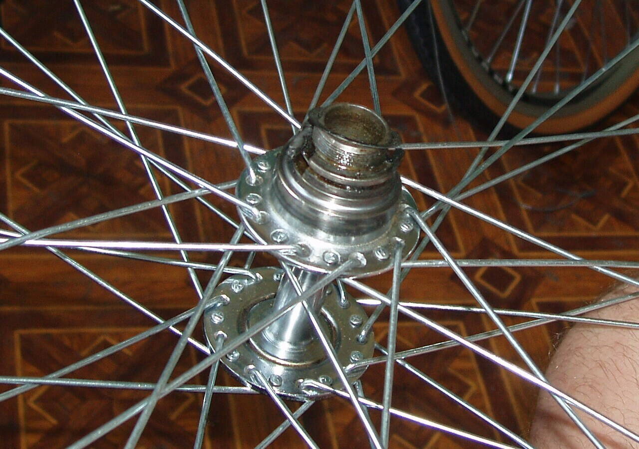

Дальше предстоит серьёзный разговор о всяких крутящихся штуках и их лечении, для его понимания нужно пройти курс :D :
Категорически не советую пропускать эту ссылку, иначе дальше читать бессмысленно.
В предыдущем посте говорилось о том, что нужно собрать и отрегулировать рулевую колонку. Вооружившись теперь знаниями о грамотной работе с подшипниками, это несложно сделать правильно.

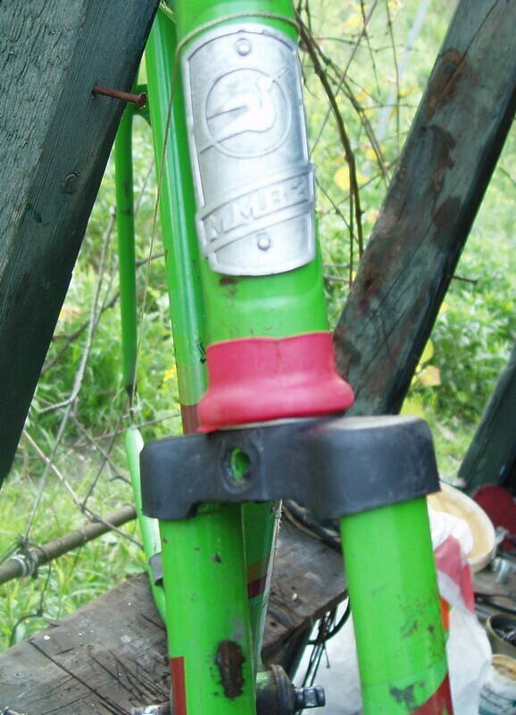

Для защиты от грязи и воды очень неплохо натянуть на нижнюю чашку кусок камеры, или замотать её изолентой внатяжку. Здесь я применил толстую термоусадку, но работать с ней неудобно. Наша защита должна плотно сидеть на чашке, охватывая без зазора нижний конус рулевой – колечко, которое первым надевается на вилку. При этом конус должен свободно поворачиваться, не увлекая за собой защиту.
Комментарий к файлу: Изолента
P1010305.JPG [ 120.24 КБ | Просмотров: 187401 ]
Комментарий к файлу: Термоусадка
P1010251.JPG [ 137.14 КБ | Просмотров: 187401 ]

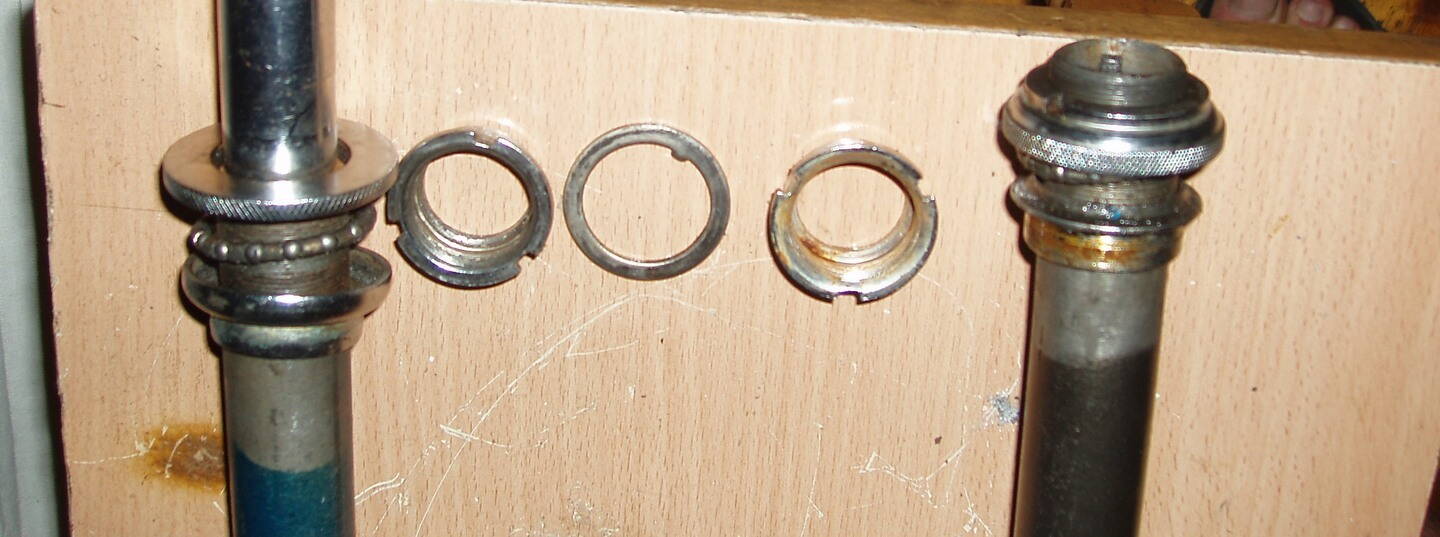

Обращаем внимание на наличие шайбы с внутренним усиком между конусом и контргайкой. Усик вставляется в соответствующую щель на стержне вилки, предотвращая прокручивание конуса от затяжки контргайки. Иногда роль этой шайбы выполняет «клюв» (упор рубашки тросика) переднего тормоза, кронштейн переднего багажника или фары. Иногда установлена и шайба, и нужный на данном велосипеде кронштейн.
Бывает, стержень вилки оказывается на пару мм длиннее, чем нужно для правильной сборки рулевой – тогда приходится ставить дополнительные шайбы (с усиком достаточно одной, остальные могут быть простыми) или специально выточенные проставки. Так же в этом случае может выручить контргайка от складного велосипеда – они часто имеют несколько бОльшую высоту, что позволяет накрутить их глубже.
Если же стержню вилки, наоборот, не хватает чуть-чуть длины для надёжного накручивания контргайки, от шайбы, бывает, отказываются. В таком случае, контрят рулевую, удерживая гайку-конус трубным ключом.

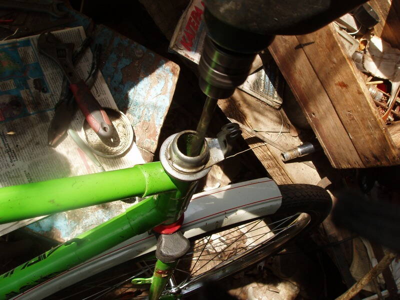

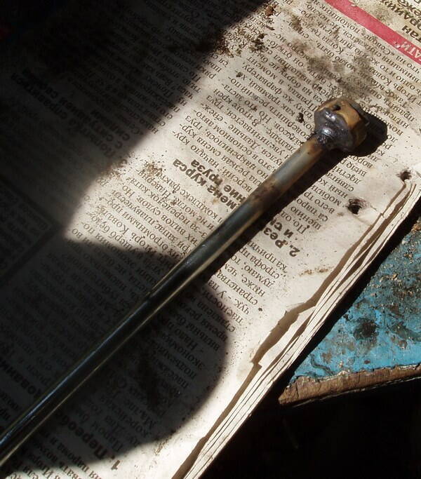

СообщениеДобавлено: 25.06.2014 12:03

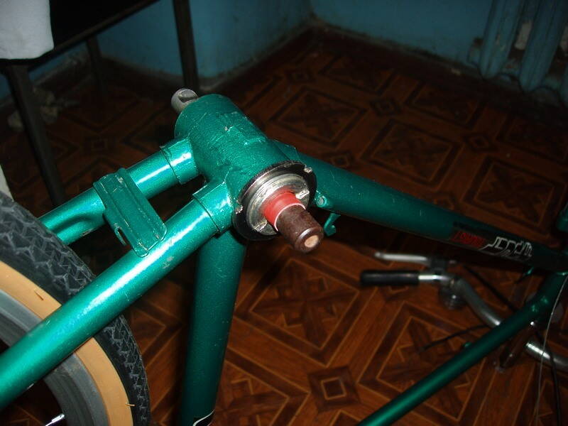

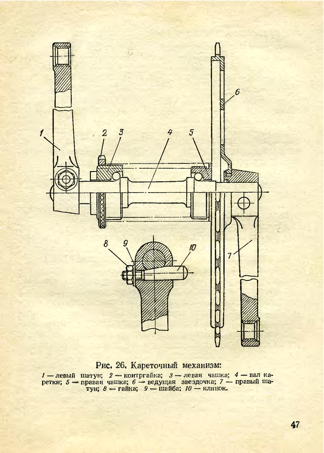

На советских велосипедах каретки попадаются двух типов, довольно условно называемых «минской» (диаметр 40 мм безрезьбовая) и ХВЗ (с резьбой М35х1). Импортные НЕкартриджные каретки обычно близки к одному из этих типов. Нужно знать, что импортные каретки, похожие на ХВЗ (и картриджи) имеют визуально неотличимую, но другую резьбу – обычно дюймового стандарта (1,37” 24 TPI), и вкрутить одно в другое не совсем просто.
Комментарий к файлу: "минского" типа
spr_vel_1976_49.png [ 687.69 КБ | Просмотров: 187401 ]
Комментарий к файлу: Типа ХВЗ
spr_vel_1976_47.png [ 786.24 КБ | Просмотров: 187401 ]
Подопытная рама выпущена ММВЗ, поэтому каретка здесь «минского» типа. Как правильно выбить клинья, рассказано в первом посте, остальная разборка вопросов не вызывает. Если помнить о том, что на валу с двух сторон левая резьба.
Напоминаю, если рама не перекрашивается, а чашки годны для дальнейшей работы, их лучше не выбивать из рамы, а вот под перекраску выпресовать их обязательно.
С чашками, конусами и подшипниками поступаем, как описано в ОКВП.
Нужно иметь ввиду, что минские подшипники бывают нескольких поколений. Как водится – чем новее, тем хуже. Самые старинные (примерно до 1970 г) рассчитаны только на насыпные шарики – на конусах нет проточки под сепаратор, и сепараторный подшипник туда просто не встанет. Стальной штампованный пыльник закреплён на шатуне и вращается вместе с ним, охватывая каретку. Более новые имеют на конусах проточку под сепаратор, в остальном такие же. На чертеже выше красным показано, где находится эта проточка.

Разборка каретки типа ХВЗ проблем не представляет, кроме, пожалуй, правой чашки. Во-первых, она имеет левую резьбу. Во-вторых, часто закисает. Понятно, в ход идёт поливание кипятком, WD-40, постукивание молотком… Иногда доходит до того, что к ней приваривают арматурину, чтобы выкрутить. Есть более изящный способ «сорвать» закипевшую чашку: в отверстие вставляется болт М16, на него накручивается гайка и затягивается. Т. к. на болте резьба обычная, а на чашке – левая, вращая болт соответствующим ключом по часовой стрелке, мы откручиваем чашку. При этом болт хорошо затягивается, удерживаясь на ней и не прокручиваясь.
P1010299.JPG [ 155.21 КБ | Просмотров: 187401 ]
Выкручивание "тяжёлой" правой чашки болтом с гайкой М16
Если планируется покраска рамы, выкрутить эту чашку обязательно! Во-первых, там, в глубине, сложно осмотреть и привести в порядок дорожку для шарика – «необъяснимые» скрипы, щелчки и заедания почти гарантированы. Во-вторых, при подготовке к покраске (пескоструй) эта дорожка может дополнительно пострадать, а при самой малярке может быть залита краской, которую очень сложно вычистить – и чем лучше краска, тем сложнее. Работа шариков по краске… Думаю, объяснять не нужно. Ну и в-третьих, крашеная вместе с рамой чашка выглядит убого, и опытный глаз сразу определит, что с рамой работали кое-как, несмотря на блеск новой краски.
Кстати, при покупке перекрашеного велосипеда невредно глянуть на ту чашку и чашки рулевой - если покрашены, остальные узлы тоже могли быть с таким "старанием" "перебраны" :yes: Причём скорее всего, подшипники придётся менять.

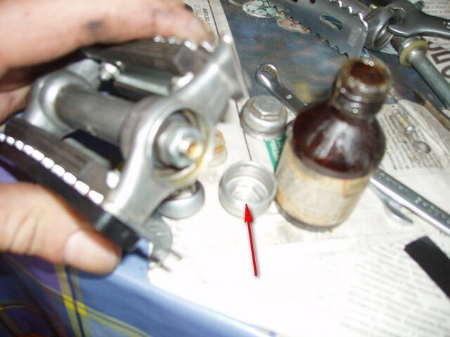

Ремонт педалей особых вопросов не вызывает – всё согласно ОКВП. При этом нужно знать следующее: на левой педали левая резьба для крепления к шатуну, на правой – правая (внутри везде нормальная, правая). Резьба в советских педалях метрическая, в импортных – дюймовая. Они, как везде, визуально похожи, но не подходят одна к другой. Материал оси значительно твёрже материала шатуна.
В виде исключения, можно импортную педаль насильно вкрутить в советский шатун – педаль изнасилует резьбу шатуна, и больше советская педаль туда не вкрутится, но работать такая конструкция может долго и счастливо (только поменьше её разбирать-собирать). Вкручивать советские педали в импортные шатуны нельзя – от первых же оборотов они могут вывалиться, резьба в шатуне будет непоправимо испорчена, и больше никакая педаль туда нормально не установится.
Некоторые конструкции педалей предусматривают резьбовой колпачок, закрывающий внешний подшипник. Часто бывает, что колпачок теряется (как правило, с правой педали – из-за направления вращения, сами колпачки одинаковы). Понятно, что педаль без этого колпачка – не жилец, но отдельно они не продаются. Приходится покупать на барахолке калеченые педали с колпачками только ради колпачков. Для надёжности я капаю на резьбу несколько капель клея БФ (БФ-2 давно не видать, но медицинский БФ-6 продаётся в аптеках) или другого фиксатора резьбы.
P1010338.JPG [ 92.84 КБ | Просмотров: 187401 ]

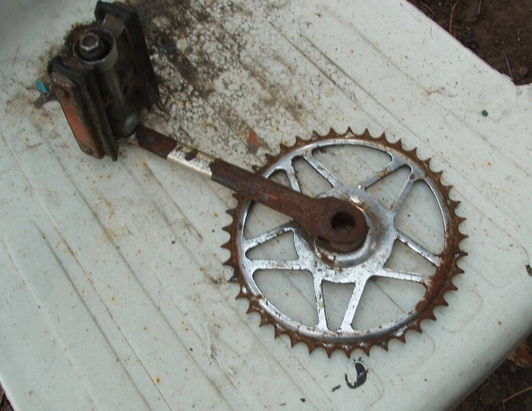

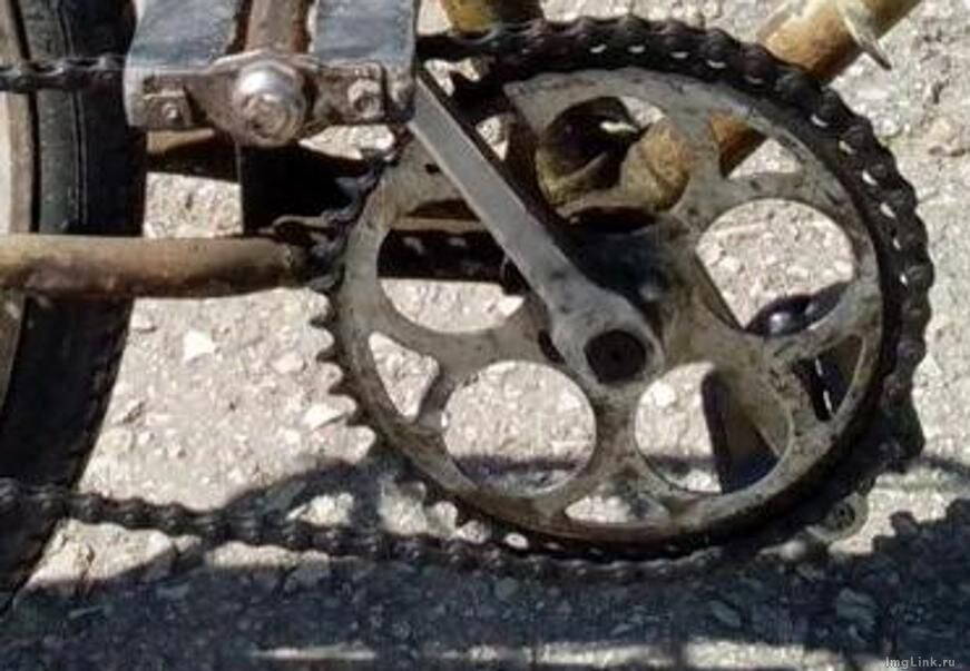

Ну, типа переднюю звезду мы уже осмотрели и установили :D , но обращали внимание только на деформации её тела. А она имеет ещё такой важнейший элемент, как зубья. Всё нижесказанное относится и к задней, ведомой звёздочке, поэтому рассматриваем тему зубьев отдельно от общей геометрии звёздочки, но вместе с цепью.

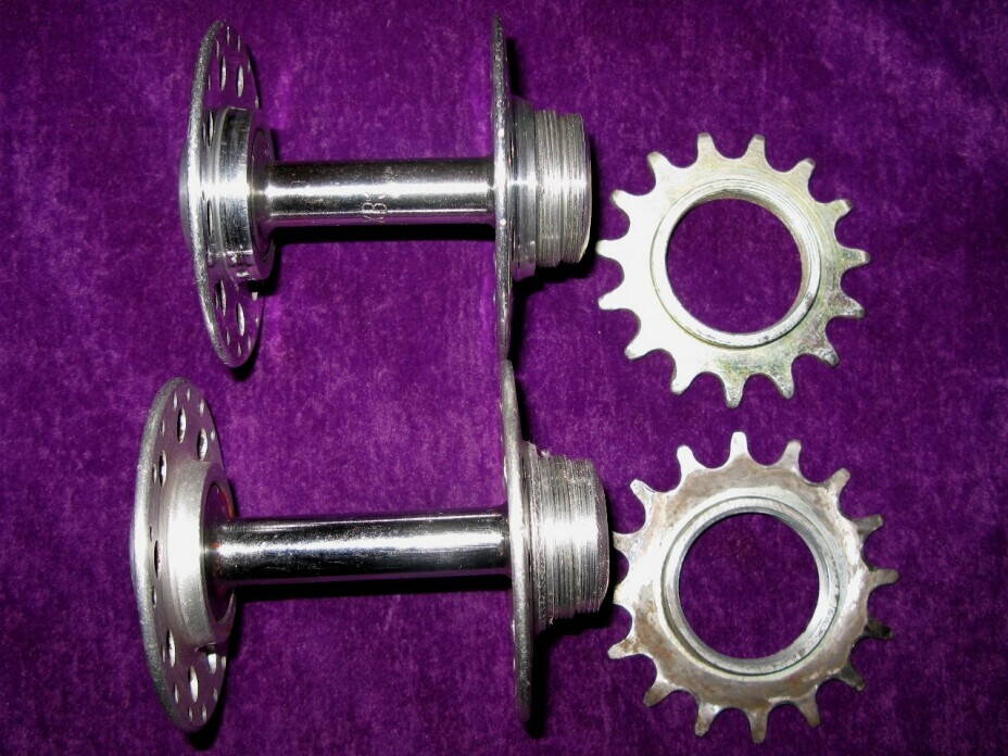

Здесь под односкоростной, сингл-передлачей подразумеваются синглы, фиксы и передачи с планетарной втулкой. Под многоскоростной - передачи с кучей звёзд и перекидками.
Насчёт геометрии цепи и зуба. Все современные велосипедные цепи имеют одинаковый шаг - 1/2" или 12,7 мм. Но различаются шириной звена - толщиной звёздочки. Самая широкая цепь - односкоростная (сингл, фикс, цепь для планетарной втулки), а чем больше передач - тем цепь Уже, чтобы напихать побольше звёзд на заднюю втулку. Да и так проще сделать её более гибкой в поперечном напрвавлении. Исключение, которое может попасться - старинные туринги ХВЗ ("Спутники") с тремя передачами - у них широкая цепь и все звёзды толстые.
Часто при единственной передаче спокойно используют широкую цепь на узкой звезде - например, современные системы для сингла/фикса стОят неоправдано дурных денег, поэтому приобретается шоссейная система с узкими звёздами, оставляется одна звезда, а цепь и ведомая задняя звёздочка применяются широкие, односкоростные. Ресурс узкой передней звезды, понятно, несколько меньше, но на практике незаметно.
Из-за низкого качества большинства современных односкоростных цепей, в деревнях иногда даже используют более широкую цепь от мопеда - шаг звеньев и профиль зуба такой же, различие только в ширине. Ну и вес...
В процессе работы цепи её шарниры изнашиваются, и она удлинняется. "Растягивается" - это наше жаргонное словечко, в серьёзных источниках пишут именно "удлинняется". Ведь речь не идёт о деформации-растяжении звеньев, просто возрастает люфт в каждом шарничике на небольшую величину, но на сотне звеньев они складываются... Удлиннённая цепь уже не попадает точно своими роликами между зубьев звезды, набегает на тело зуба и изнашивает его. Стёртые таким образом зубья утоньшаются, изношенная звезда становится объектом шуток на тему циркулярной пилы. Далее растянутая цепь загибает ставшие тонкими концы зубьев наподобие свастики - но это уже совсем клинический случай. Да, и все эти набегания цепи провоцируют её циклическую перетяжку, от чего на односкоростных велах легко изгибаются рамы!
Комментарий к файлу: Фото Kochegar
b9485a69a12e7065fff0ebfcdebdf6b1.jpg [ 78.49 КБ | Просмотров: 187225 ]
P1010056.JPG [ 135.61 КБ | Просмотров: 186768 ]
Чтобы понять, изношена ли звезда, можно грубо сравнить её зубья с новой, даже с другим количеством зубьев. При этом помнить, что профиль зубьев всех звёздочек в "яме" между звеньями одинаков, а высота самого зуба может отличаться на одно- и многоскоростных велах. На синглах зуб выше.
Нужно понимать, что раздолбаная цепь разбивает даже новые звёзды, и наоборот, и выбирать соответствующую модель их замены. Например, распространена модель для могоскоростных велов (где цепь и звёзды испытывают гораздо большие тяготы и лишения, чем на синглах) , когда приобретаются три цепи и эксплуатируются "по кругу" с заменой через 1000 км. При этом всё изнашивается приблизительно равномерно, и заменяется одновременно - и звёзды, и цепи. Сингловая передача намного более лояльна к своим элементам - там так заморачиваться ни к чему, достаточно позаботиться о качестве комплектующих.

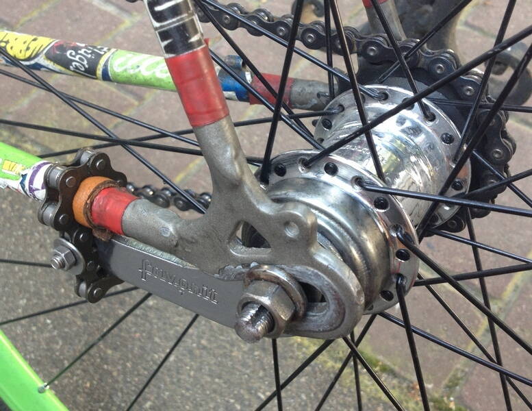

Длина новой цепи при односкоростной передаче делается такой, чтобы оставить максимум места в дропах для последующей регулировки её по мере износа. Т.е. новая цепь должна находиться в максимально переднем положении, какое только получится (понятно не настолько, чтобы держаться в наклонных дропах только краем шайбы :) ). Впоследствии, когда уже постаревшая эта цепь растянется настолько, что ось колеса дойдёт до конца дропа, её смело можно выкинуть без всяких измерений. Но это относится только к цепи, которая была поставлена на данный конкретный велосиипед новой, и ходила только на нём, иначе возможны ошибки.
В старых инструкциях есть рекомендации удалять полное звено цепи (внутреннее и внешнее полузвено), когда растянулась до упора в дропы... Иногда так и делают. При этом измерения показывают запредельные цифры. Но ведь растянутая настолько цепь форсированно убивает и без того уже побегавшие звёзды, поэтому при таком износе я удаляю саму цепь :D
Натягивать сингловую цепь следует только руками, ни в коем случае не "до звона" . Ветвь цепи должна свободно отклоняться пальцами вверх-вниз примерно на 1-1,5 см. Если присутствует натяжитель цепи, его название не нужно понимать буквально (а то есть гении, которые этими штучками раму гнут). Он предназначен для того, чтобы ось колеса не ползла под нагрузкой по дропауту. Т. е. его задача - только УДЕРЖИВАТЬ ось, а не натягивать цепь, которую и руками несложно перетянуть до звона.
BC-13.jpg [ 39.17 КБ | Просмотров: 187223 ]
Сначала РУКАМИ выставляем требуемую натяжку цепи, потом от души затягиваем гайки оси, и только потом подводим натяжители на место, с лёгким натягом.

Теперь, когда мы уже не пугаемся слесарного инструмента, займёмся самым важным элементом танка велосипеда - колёсами.

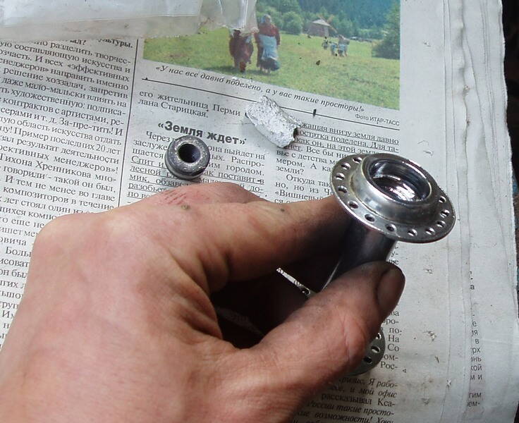

Расказку :D начну со втулок, но работать с ними можно как в составе колеса до или после спицевого набора , так и отдельно - смотрим по конкретной ситуации. Единственно, если курочим заднюю втулку с трещёткой, снять, или даже просто разобрать трещётку, не снимая её, нормально удаётся только на собраном колесе. Дело в том, что основание трещётки накручено на корпус втулки и затянуто усилием педалирования, а часто ещё и прикипает из-за соединения разнородных металлов. Для скручивания её приходится пользоваться ключами с большим рычагом, и удержать втулку можно только за обод собранного колеса. Никакие тиски в этом случае не помогают, ими можно только повредить корпус втулки. Ну и крышка трещётки тоже не всегда легко поддаётся - та же фигня. Собственно о борьбе с трещётками поговорим позже, когда дойдём до особенностей спортивных и легкодорожных велосипедов.

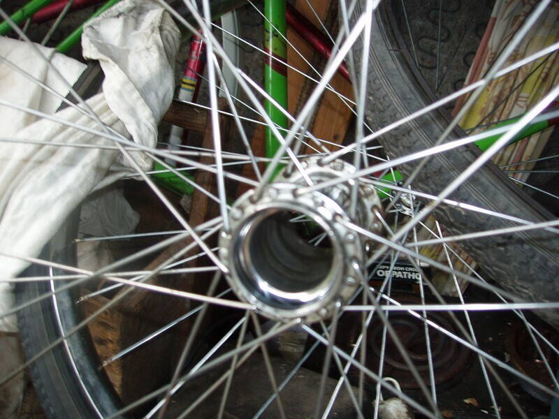

Передняя втулка. Устроены они все одинаково, отличаются лишь размерами своих элементов, да количеством дырок отверстий под спицы. Некоторые имеют съёмные пластиковые или металлические пыльники,тогда возможно применение подшипников с сепараторами (если нет съёмного пыльника - его роль выполняет элемент корпуса - подшипник с сепараторм даже установить невозможно). Диаметр шариков во всех советских передних втулках 5,0 мм. Раз пошёл разговор о видах и размерах, рассмотрим.
Комментарий к файлу: Дорожные передние втулки
P1010201.JPG [ 155.76 КБ | Просмотров: 186926 ]
Практически все советские дорожные, складные и подростковые велосипеды имеют ось диаметром 8 мм с резьбой М8х1. Установочная ширина втулки (между дропами вилки) 90 мм. Отверстий под спицы 32. Собственно, все эти втулки одинаковы. Обычно в них взаимозаменяемы все элементы - от оси до корпуса.
Бывало, на детские велосипеды типа "Зайка","Миша" и т.п. устанавливали не упрощённые детские, а вполне взрослые унифицировенные передние (иногда и задние "Торпедо") втулки. Только спицы ставили через два отверстия. Представьте себе, сколько там тот ребёнок , или несколько поколений детей, километров накатали по двору, какие там нагрузки... Вобщем, если в ржавом 40-летнем колесе от "Зайки" с рассыпавшейся резиной, валяющемся где-нибудь в сарае , стоит "взрослая" втулка - она может оказаться практически новой, с минимальным пробегом под очень малой нагрузкой! Ещё и сделана с качеством тех лет.
Втулки складных велосипедов (Салют) могут иметь 36 отверстий под спицы.
Втулка большинства туристов точно такая же, но тоже отличается количеством отверстий под спицы - их 36, остальное (ось, конуса) тоже взаимозаменяемо. Редко, но попадаются туристовские втулки на 36 дыр, по форме тоже повторяющие дорожные, но с алюминиевыми фланцами - это от туристов, которые назывались "Спорт" В-541 или 542, такие же, только с осью под эксцентрик, замечены на старинных "Чемпионах" - предках "Старт-шоссе". Ширина у них 100 мм.
Самые последние туристы (~91-92 г) имели алюминиевые втулки, похожие по корпусу со "Старт-Шоссе" тех же лет (напоминали "спецзаказ"), но передняя туристовской установочной ширины 90 мм и с универсальными дорожно-туристскими потрохами под ось 8 мм. Диаметр отверстий под спицы - их 36, как в любом туристе - 2,3 мм (на стартоне спицы и отверстя под них тоньше).

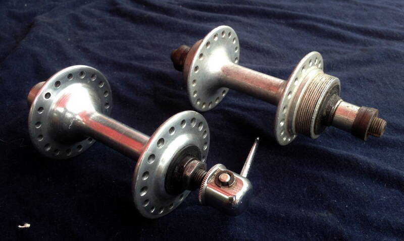

Передние втулки гоночных велосипедов шире туристовских и дорожных и имеют более толстую ось. Установочная ширина между дропами 100 мм (т.е. стартоновскую втулку просто так в туристовскую вилку не впихнуть, и наоборот!). В трековых соревнованиях запрещено крепление колёс барашками и эксцентриками, поэтому трековые втулки отличаются цельной осью под гайки (при одинаковом корпусе). Оси "Старт-Шоссе" и шоссейных "спецзаказов" зажимаются в вилке эксцентриком, поэтому они короткие (едва выступают за контргайки) и имеют сквозное отверстие для тяги эксцентрика. Передняя их ось имеет редкую резьбу М9х1, что вызывает немалую головную боль при утере или порче конуса и т.п.
Наиболее ходовые варианты корпусов гоночных втулок - со стальным корпусом и напрессоваными алюминиевыми фланцами - высоким либо низким. Попадаются также поздние цельноалюминиевые втулки (~92-93 гг, эти "Старт-Шоссе" уже назывались "Спорт"). Они похожи по форме (но не по материалу и качеству) на "спецзаказ". От подобных передних туристовских тех же лет отличаются шириной (под вилку 100 мм), осью, как и все СШ, и диаметром отверстий под спицы - здесь они 2,1 мм. Ну и спецзаказ попадается - конструктивно и по размерам они такие же, как СШ, только качеством применяемых материалов и исполнением получше, немного отличаются внешне.

CШ низкий фланец:
Задние втулки советских спортивных и легкодорожных велосипедов внешним видом и конструкцией особо не отличаются внешне, конструктивно и по работе с ними от парных передних, но понятно, дополнены трещёткой - либо несъёмной (но разборной, как стальная туристовская втулка) либо на резьбе. Трековые имеют несколько большее расстояние между фланцами и резьбу под фиксозвезду и локринг (впрочем, видал и трековые вроде втулки без локринга). Все эти втулки имеют ось диаметром 10 мм с резьбой М10х1 - либо полую под эксцентрик, либо цельную под крепление обычными гайками или барашками. Шарики в подшипниках имеют диаметр 6,0 мм, сепараторные подшипники не применяются.
Задняя большинства туристов:
Работа с такими задними собственно втулками ничем не отличается от таковой с передними, а разборки с трещётками устроим позже. В случае несъёмной (или неснимаемой от прикипания) трещётки с правым подшипником возиться несколько хлопотно, но приходится. Гинекологическим методом.
Комментарий к файлу: Задние трековые
5032645_a9ef415d.jpg [ 180.14 КБ | Просмотров: 186926 ]
Редко, но попадаются на советских велосипедах задние втулки с одинарным фривилом (часто индийского производства) - слесарная магия ничем не отличается - важно только понять, что там за резьба, по которой накручен фривил.
Спортивные и легкодорожные советские задние втулки расчитаны на ширину между дропами 115 - 125
Работа.. работа собственно и описана в ОКВП, так что милости прошу туда :smile:

Хочется только порекомендовать сепараторные подшипники (если таковые попались) по возможности всё-таки заменять набором шариков, не забывая о правиле "минус 1".

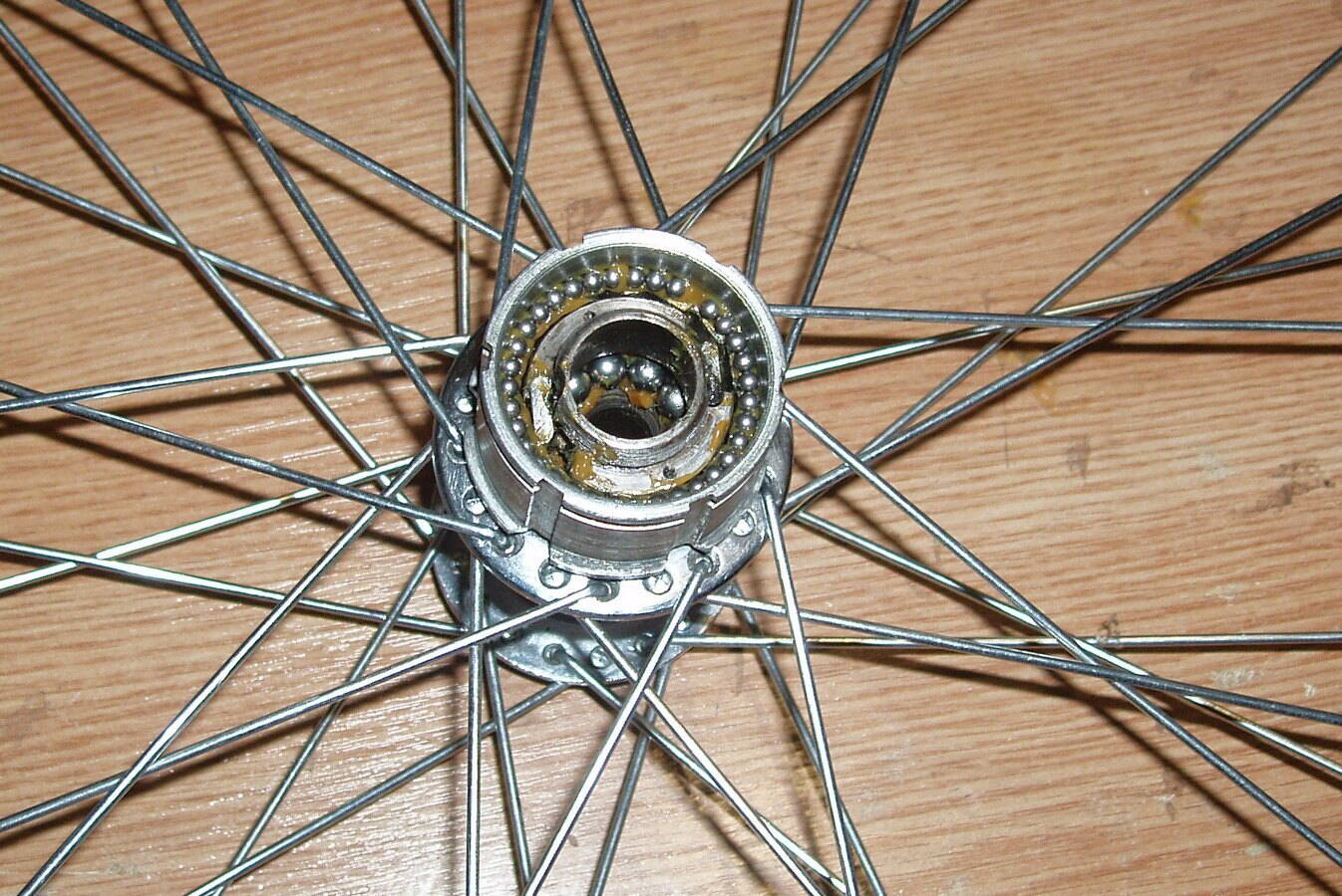

Если задние втулки спортивных и легкодорожных велосипедов мало отличаются от передних, то дорожная втулка со встроеным тормозом - самый сложный узел дорожного велосипеда. В наших краях наиболее распространена система "Торпедо" в исполнении советских заводов. Как обычно, чем она старше - тем лучше. В самых старых применяется даже бронзовый тормозной барабан и дополнительное кольцо лабиринтного уплотнения слева - как на аутентичных старых "Торпедо" от F&S (сейчас "Sram").
Торпедо расчитаны на ширину между дропами 105-110 мм.
Кроме того, на велосипедах "Школьник" устанавливалась советская разработка - втулка ГАЗ "Родина". Увы, пока лично на таких не ездил, и никогда не разбирал. Но статью посоветую :D .
Об устройстве, работе и ремонте втулок типа Торпедо замечательную статью написал наш коллега Sergejs, к каковой статье с удовольствием и направляю желающих разобраться с такой и привести её в порядок:
http://www.magazinmopedov.ru/velovtulka
Я только немного дополню сказаное им. (Кроме того, в статье описываются втулки ГАЗ "Родина" и совсем уж экзотическая тормозная втулка английской системы "Иди", применявшаяся и у нас до Войны.) Никто не отменял и советские книги по устройству и ремонту велосипеда, например, "Справочник велосипедиста" 1976 г
http://yadi.sk/d/OuXs3aJ8CUF7b
В дополнение к сказаному в статье отполируйте дорожки для шариков - как описано в ОКВП (понятно, предварительно убедившись в отсутствии серьёзных дефектов, и убрав при необходимости мелкие дефекты шлифовкой). Обычно, если раскочегарить вывешеное колесо дорожника даже со свежеперебраной втулкой, оно издаёт гром и рокот при вращении. Но если дорожки отполированы, шарики в подшипниках небитые-нематовые, смазка правильная, всё настроено и подобрано, как описал коллега Sergejs - "торпеду" не узнать! Какие-то росказни о том, что "Торпедо" тугие, гобатые, не катят - просто смешат.
P1010233.JPG [ 175.65 КБ | Просмотров: 186809 ]
P1010234.JPG [ 123.4 КБ | Просмотров: 186809 ]
P1010235.JPG [ 151.38 КБ | Просмотров: 186809 ]
P1010277.JPG [ 149 КБ | Просмотров: 186809 ]

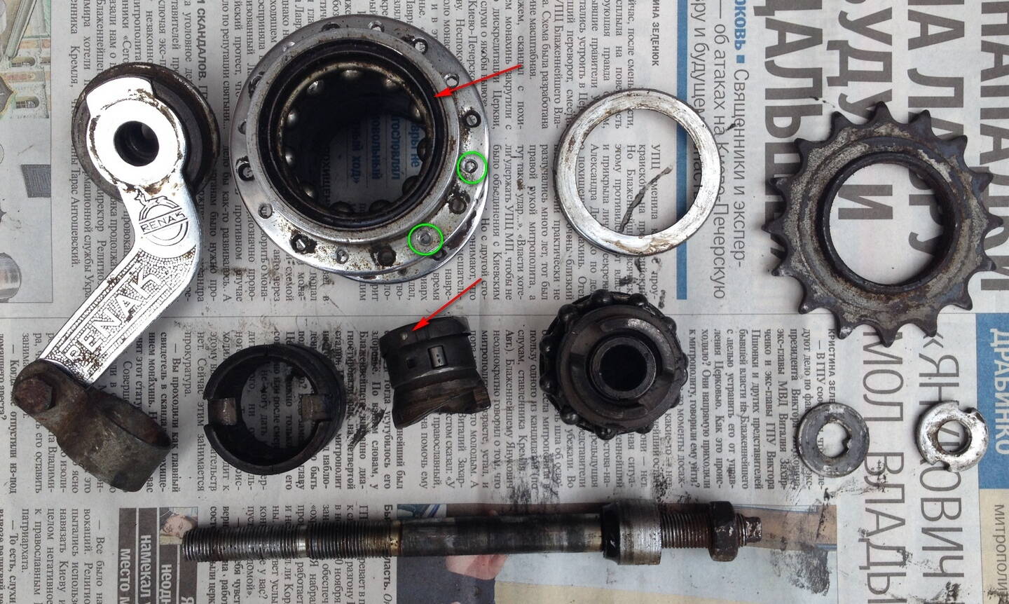

Для чёткости торможения и плавного нарастания его усилия, нужно обращать внимание на эти моменты: правильной формы, гладкая винтовая поверхность, чёткая коническая (с прямой образующей) поверхность, отсутствие выступающих за конус заусенцев и друних дефектов там, где они пересекаются.
Комментарий к файлу: Идеально
¦д¦-TВ¦- 17.07.14, 18 24 21.jpg [ 170.79 КБ | Просмотров: 186164 ]
Также нужно осмотреть внутренние конические поверхности барабана и наружную левого большого конуса. Важна плавность и правильность конических поверхностей, чтобы они плавно, без зацепов и рывков скользили друг по другу. На всякие раковины и т.п. можно закрыть глаза, если они не цепляют за ответную деталь.
Подробнее об этом здесь: viewtopic.php?f=31&t=216479&p=1429421#p1429421
Очень понравилась предложеная система смазки втулки - подшипники пластичной смазкой, а прочий ливер - жидким маслом. С некоторых пор и я использую Фиол или соответствующую ХАДО для подшипников, и ТАД-17 для остального механизма. В ТАД макаю собраные узлы тормоза и обгонной муфты, стараясь не макнуть уже смазанные пластичной смазкой подшипники. Перед монтажом даю маслу немного стечь.. Работает аки швейцарские часы - и шепчет, и катится, и тормозит чётко.
UPD В некоторых случаях, ТАД-17 работает плохо, лучше выбрать другое масло viewtopic.php?f=31&t=224834&p=1382956#p1382956
Никто не мешает смазать и весь механизм пластичной смазкой - от Литола и лучше (Фиол, ХАДО). Смазки не должно быть много - набивать втулку ией нельзя. Промазать только тонким слоем, где трётся. Может наблюдаться нечёткая работа при похолодании, особенно при излишке смазки - но это зависит ещё от хладоустойчивости смазки. Всякое старое непонятное вроде солидола или Циатима лучше не применять.
RENAK после реставрации, точнее, просто профилактического ремонта: viewtopic.php?f=31&t=174953&start=120#p1299973
У меня возник ВАЖНЫЙ вопрос по диаметру шариков маленького подшипника - писал об этом здесь
viewtopic.php?f=31&t=160854&start=540#p1248357
Изучение втулки RENAK показало, что размеры и форма дорожки малого конуса строго идентична советской, но шарики у немца таки диаметром 6, 3 мм! Во всех виденых с тех пор втулках, где шарики малого подшипника имеют размер 6,0 мм, они катаются по самому краю конуса...
Неплохо, и достаточно легко обеспечить дополнительную защиту от грязи с левой стороны втулки - по образцу чешских. Для этого нужно взять кольцо, какое устанавливается справа под звёздочку и охватывает корпус снаружи, и поставить его таким же образом с левой стороны на тормозной конус, зафиксировав сверху тормозным рычагом. Получится лабиринтное уплотнение.
Для увеличения ресурса втулки - чтобы вообще уже.. - все подшипники можно заменить на насыпные шарики (помним про "минус 1"). Впрочем, большие итак сто лет ходить будут, смысла в этом мало, а вот малый подшипник - даже очень желательно. Ещё раз напоминаю viewtopic.php?f=31&t=160854&start=540#p1248357 . Вот если нет сепараторных штатных больших подшипников, их можно "насыпать", например, из нескольких советских катреточных. При этом немного (неощутимо, это просто теория) возрастёт сопротивление.
Если повезёт, может попасться на барахолках такая втулка оригинальная F&S или RENAK - тоже немецкая, лицензионная. В импортных втулках резьба на оси и конусах, соответственно, не совпадает с советской. В случае неоюходимости, эта проблема обходится так: viewtopic.php?f=31&t=205152#p1300845
Если диаметр шариков в больших подшипниках совпадает с нашим (6,0 мм), можно смело заменить потроха в сборе, если 6,3 мм - нужно смотреть и думать. Обращайте внимание на количество отверстий под спицы - бывает разным. Не исключено, что и другие заводы делали их по лицензии.
Старые втулки такой системы (и наши, и импортные) имеют звезду не на шлицах, а на резьбе и оснащены локрингом. В случае необходимости, ним подходят современные звёздочки и локринги для фиксов.

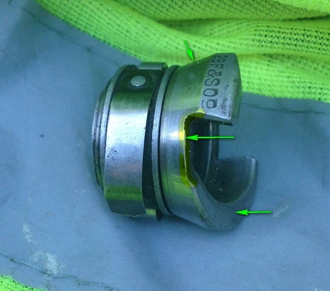

В разных втулках, при общей поузловой взаимозаменяемости элементов (хоть с немца на "Прогресс" или с ХВЗ на кЕтай), попадаются отличия в некоторых узлах. Например, латунный сепаратор с "встроеными" усиками может быть заменём стальным, с приклёпаными стальными же усиками-пружинками. Мне попался малый тормозной конус F&S с канавками под ролики хитрого несимметроичного профиля и зацепами на роликах для их точной ориентации. А в другой втулке той же фирмы всё сделано, как мы привыкли - от советского конус отличается только клеймом...
Подшипники в советских втулках имеют шарики диаметром 6,0 мм. В оригинальной Торпедо от F&S, что мне попалась - тоже, а вот в RENAK они оказались 6,3 мм. Не исключено, что в разные годы и на одной фирме могли использовать разные шарики - при ремонте нужно обратить на это особое внимание, особенно в случае импортной втулки. С маленьким подшипником вообще вопрос сложный - об этом говорилось.
Комментарий к файлу: Хитрый тормозной конус одной из моделей F&S
¦д¦-TВ¦- 17.07.14, 18 23 45.jpg [ 256.35 КБ | Просмотров: 186164 ]
Но это всё просто то улучшайзеры, то упрощения-удешевление. А в среднем, конструкция, принцип работы, надёжность, долговечность и т.п. с 1898 г не изменились. Конечно, при надлежащем качестве изготовления.

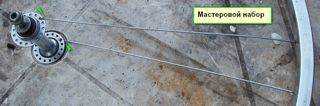

Пришла очередь самого "страшного" - ободов и спицевого набора. Тема широко освещена в многочисленных статьях, пособиях и т.д. Классикой и азбукой этого дела по праву считается известная статья Шелдона Брауна : http://caravan.hobby.ru/materiel/wheelbuild-ru.html
Даже если у Вас нет желания самостоятельно собирать и настраивать колёса, настоятельно рекомендую ознакомиться . Пропустить тогда можно лишь ту часть, где в картинках показан собственно процесс "плетения" спицевого набора. И то...
Самостоятельно ли потом с этим всем возиться, или отдать мастеру - решать исполнителю. Однако хотя бы оценить, что попало в руки, желательно даже начинающему велосипедисту лично.
Расскажу, как это всё применить к велосипеду из-под забора.

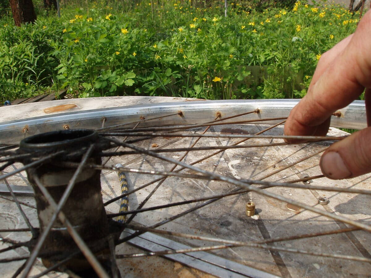

Будем считать, что откровенные косяки, вроде сильно погнутых ободов, деформированных, ржавых или отсутствующих спиц сами лезут в глаза даже человеку неискушённому. Что делать в этих случаях, должно быть понятно - как правило, такие детали идут под замену. Также под замену идут обода, у которых тормоз износил боковую плоскость - тормозную дорожку. Обычно она имеет проточку, если её уже не видно - обод предельно изношен. Там, где такая сигнальная проточка не предусмотрена, ориентируемся по остаточной толщине стенки.
Разберёмся с рисунком спиц. В большинстве велосипедов колёса имеют крестовой набор в три, реже - в два (передние на некоторых дорожниках) креста. Это значит, что каждая спица на своём протяжении пересекает три или две других спицы. Новички иногда при подсчёте крестов пропускают самый ближний ко втулке - обычно он приходится ещё на фланец и тоже считается.
Наборы с иным количеством крестов попадаются реже и обычно не по делу, и здесь рассмотрены не будут. Кроме того, у сборщика колёс (базарного мастера, домашнего умельца или китайского рабочего) могло просто не оказаться спиц требуемой для данного набора длины, вот и набрал, как получилось, из имеющихся спиц.
Однако, если Ваши колёса по какой-то причине собраны, например, в четыре креста - это не повод для паники или их переделки. Бывает. Всё сказаное относится к таким колёсам тоже.

Первый важный момент.
Итак, в правильно собраном колесе спица пересекает две или больше других спиц. Следим от фланца к ободу: пересекаемые спицы идут снизу нашей, а на БЛИЖАЙШЕМ К ОБОДУ КРЕСТЕ - сверху. Или наоборот. Т. е. на ближайшем к ободу одном кресте спицы должны лежать друг на друге с заметным перегибом в то время, когда на ближних ко втулке остальных крестах они даже не касаются друг друга. Это справедливо для любого количества крестов - при двух крестах один крест сверху, другой - снизу, при пяти (бывает даже такое) - четыре снизу, но крайний к ободу сверху. Ну и наоборот.
1.png [ 35.56 КБ | Просмотров: 186229 ]
Таким образом спицы перераспределяют между собой возникающие нагрузки не только через обод, но и непосредственно, что обеспечивает правильную работу спицевого набора и колеса в целом (радиального набора - "солнышка" - здесь касаться не будем). Причём это справедливо как для крутильных усилий - например, от тяги или торможения, так и для вертикальных на ухабах или боковых при повороте.
Иногда по ошибке, иногда ради эксперимента с сомнительными предпосылками, а иногда из-за экономии и низкой квалификции сборщика это важное условие не выполняется. Тогда каждая спица несёт свои нагрузки сама, при критическом усилии остаётся без помощи соседки, также создавая повышеные усилия около отверстия в ободе. Со всеми вытекающими. Пока эти усилия изменяются плавно - спица держит, а если под колесо попадёт выбоина или корень, особенно при торможении или повороте ...
2.png [ 4.38 КБ | Просмотров: 186229 ]
К тому же в этом случае падают ОДНОВРЕМЕННО как крутильная (торсионная), так и вертикальная и боковая жёсткость колеса независимо от количества крестов. А на правильно собраном колесе мы можем, меняя количество крестов, регулировать... эээ... направление жёсткости - обеспечить, например, повышеную крутильную при большем комфорте и т.д.
Впрочем, если на таком велосипеде ездить аккуратно и редко - разницы можно и не почувствовать.
Я это к чему так распространяюсь: в лихие 90-е такой "экономный" набор с завода был не редкостью. Мне известен Салют 1992 с такими колёсами, и вот подопытный Аист 1994 г тоже оказался собран то ли по дешёвке, то ли неквалифицированнымс сборщиком. На фото видно, что каждая спица на всех трёх крестах пересекается встречными спицами с одной и той же стороны, и на внешнем (третьем) кресте при нормальной, вобщем, натяжке спицы свободно разводятся пальцами:
P1010194.JPG [ 324.09 КБ | Просмотров: 186229 ]
Так что уже по этому показателю колесо нужно было переспицевать. Это можно было бы сделать без полной разборки - окручивая спицы по одной и пропуская их, как положено на внешнем пересечении (не забыв перед этим ослабить всё колесо). Будем считать это минимально необходимой работой по данному колесу.
Второй важный момент - "мастеровая" и "фабричная" сборка:
Левая и правая спицы, стоящие рядом на ободе и имеющие одинаковый наклон, составляют пару. Головки спиц в паре по-хорошему должны быть направлены в противоположные стороны - либо обе внутрь, либо обе наружу.
Однако, на заводах для экономии времени (несколько минут на каждом колесе при серийном производстве очень важны) это условие обычно не соблюдается, и парные спицы стоят головками в одну сторону.
P1010218.JPG [ 116.27 КБ | Просмотров: 186229 ]
Мастерам (хоть на рынке, хоть домашним умельцам) в таких масштабах спешка ни к чему - долговечность и прочность полученых колёс важнее для репутации или собственного блага, поэтому они собирают коллёса как положено.
Во всех пособиях по самостоятельной сборке колёс рассматривают именно мастеровой способ - для себя же!
P1010219.JPG [ 109.66 КБ | Просмотров: 186217 ]

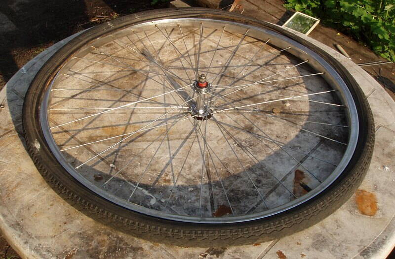

Один из моих ободов имел плавную, но размашистую восьмёрку - это сразу видно, если приложить его к ровной плоскости стола из ДСП. Об угол того же стола он и выправляется. Делать это потом спицами не рекомендуется - на сборку обод должен поступать максимально ровным.
P1010196.JPG [ 213.83 КБ | Просмотров: 186229 ]
P1010197.JPG [ 106.91 КБ | Просмотров: 186229 ]

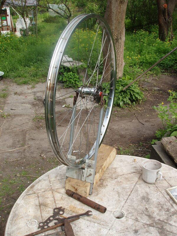

P1010241.JPG [ 148.27 КБ | Просмотров: 186229 ]

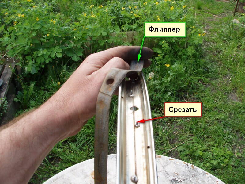

После этих операций обязательно контролируем (при одинарном ободе), чтобы из ниппелей не торчали спицы внутрь обода! Лишнее я стачиваю болгаркой.
Перед монтажом шин не забудьте натянуть на обод резиновую или пластиковую ленту - флиппер.
P1010222.JPG [ 178.36 КБ | Просмотров: 186229 ]
Здесь изгаляются - кто во что горазд. Например я под советские шины на родных ободах применяю резинки (родные, покупные, или можно вырезать хоть из старой камеры), изоленту ПВХ. Нужно заметить, что резинка здесь лучше современной китайской изоленты.
Под шины бОльшего давления - современные дорожные, туринговые, ашаны МТБ - тканевую лавсановую изоленту.
Под шоссейные шины с высоким давлением - фирменные пластиковые флипперы "Швальбе".

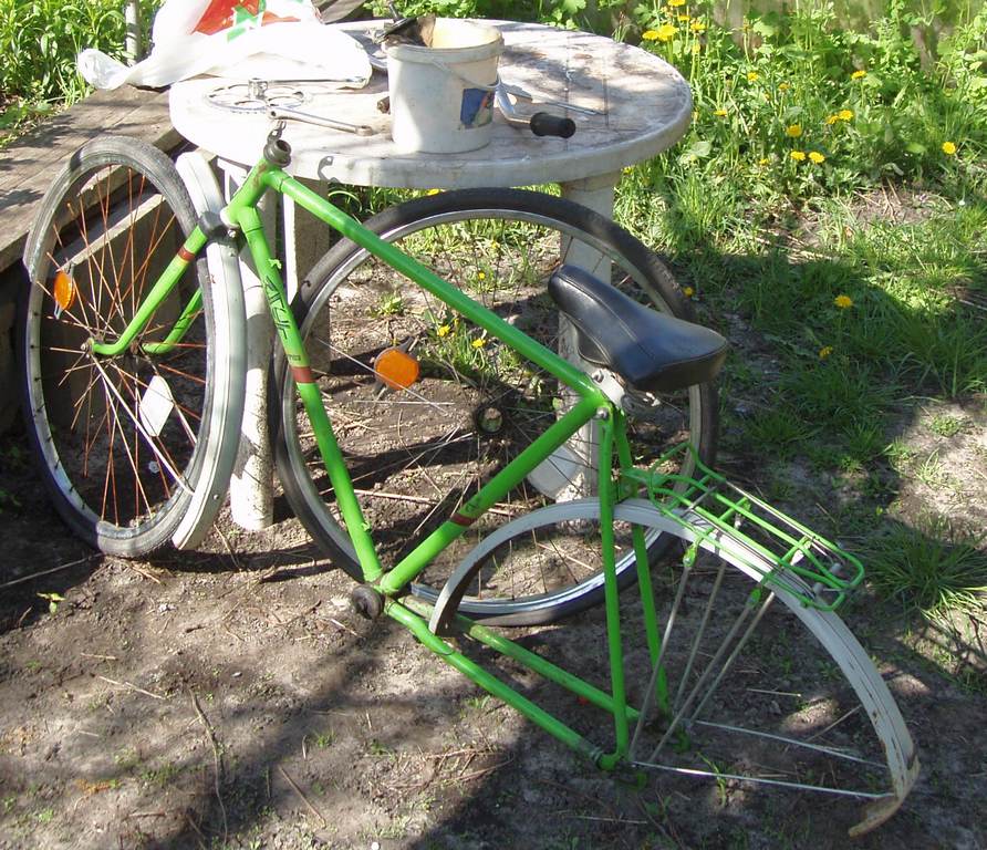

Прикрутить крылья и багажник сложности не представляет, вот и готов наш велосипед.
Можно ехать? Нет, рановато.
Ещё раз убедимся, что шины накачаны правильно, по манометру. Давление указано прямо на покрышке. О недопустимости меряния давления пальцем и последствиях уже говорилось.
Теперь нужно выставить седло.
Сей процесс описан здесь: http://krokovod.org/forum/viewtopic.php ... 122#p20122
А вот теперь можно ехать на обкатку.
Сразу же убедитесь в работоспособности и надёжности тормозов, заодно поймите их характер - чего и как нужно давить, чтобы уверенно остановиться там, где хотите. Попробуйте (если умеете) проехать "без рук". Стремление велосипеда уйти куда-то в сторону указывает на проблему - кривую раму или вилку, некорректную установку колёс, неправильные зонты спиц, наконец, заедание рулевой колонки.
За первые несколько киломеров обязательно где-то что-то расконтрится, разболтается, разрегулируется или потребует корректировки. Поэтому во время пробной поездки далеко от базы не отъезжайте и имейте при себе побольше инструментов.
Через пару километров проверьте люфты в колёсах, каретке, педалях, рулевой. Убедитесь, что клинья (или квадратная посадка шатунов) ничуть не разболталась или даже немного не ослабла - на что указывает характерный скрип. Правда, часто скрипят сёдла, особенно кожаные или пружинные. Чтобы правильно локализовать скрип, проедьте немного стоя, при этом вращая педали с нагрузкой, а также попрыгайте немного в седле не вращая педали.
При обкатке могут потянуться тросики тормозов и передач, сбиться со своих мест тормозные колодки. Шины, впервые почувствовавшие полную нагрузку на вновь собраных колёсах тоже нуждаются во внимании - нужно поглядывать, не собираются ли они самопроизвольно разбортироваться..
Вобщем, внимание ВСЕМУ. По возвращению на базу после пары км нужно перепроверить люфты и регулировки, и снова перечитать всё это - ничего ли не забыто. Неплохо несколько раз "по кругу" перепроверить и уточнить регулировки седла - всё-таки они несколько влияют друг на друга, да и индивидуальные особенности при езде раскрываются ярче.
Более-менее начинать доверять велосипеду можно километров через 30-50.

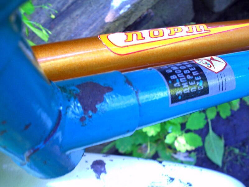

При ремонте возникает естественное желание придать своей работе привлекательный внешний вид. Однако этот вопрос я отложил на время после сборки велосипеда, ибо новичку лучше собрать и обкатать велосипед, а уже после этого снова разобрать - для покраски.
Придётся столкнуться с восстановлением хромированных, никелированых или оцинкованых покрытий, подновлением краски либо перекраской всего велосипеда, освежением пластмассовых и резиновых изделий.
Хром или никель - покрытие прочное, красивое, долговечное (по технологии положено на сталь наносить медь, потом никель, а потом и хром, если это предусмотрено, но реально это даже раньше делали не всегда, а сейчас и подавно). Однако за много лет то, что попадает в наши руки, в разных побывало переплётах.
Хром имеет серо-голубоватый оттенок и похож на зеркало, никель более матовый и имеет слегка серо-желтоватый оттенок, похож на старое зеркало :) . Впрочем, восстанавливаем мы их одинаково.
Несмотря на высокую твёрдость покрытия, оно пористое. Если деталь попадает во влажные условия, через микропоры покрытия вода рано или поздно добирается и до стали. Сталь корродирует. Продукты коррозии имеют больший объём, чем сталь, из которых они получились, поэтому через те же поры их выжимает на поверхность, иногда в больших количествах и очень неприглядного вида. Такая хромированная деталь может казаться безвозвратно испорченой, но не будем спешить с грустными выводами. Технология, описаная здесь http://krokovod.org/forum/viewtopic.php?pid=4435#p4435 , буквально творит чудеса. Из всех доступных вариантов, лимонная кислота наиболее доступна и безопасна, работать с ней просто, результат получается лучше, чем любым другим способом, включая всевозможные преобразователи ржавчины. Лимонная кислота проще в работе и безопаснее для покрытия, чем механическая обработка, гораздо эффективнее отмачивания всякими керосинами и последующего оттирания.
Еще раз (в дополнение к тому, что написано по ссылке) напоминаю: это годится ТОЛЬКО для никелированых или хромированых деталей! Оцинкованые детали так обрабатывать нельзя - за несколько десятков минут цинк полностью облезет с деталей, превратившись в чёрную гадость и истощив раствор. Детали останутся голыми, вообще без всякой защиты. Смысл операции - удаление ПОВЕРХНОСТНОЙ ржавчины ТОЛЬКО на хромированых и некилированых детялях.
Не стОит оставлять детали в растворе дольше нескольких дней - кислота начинает поедать сам живой металл, если он где-то открыт на детали. Особенно чувствительны к этому детали подшипников с хромом на лицевой стороне - чашки и конусы рулевой колонки. Через сутки хром обычно уже максимально очищен, а через несколько дней начинают разъедаться дорожки для шариков на обратной стороне. Сутки-двое - вполне нормальный срок обработки при указаной по ссылке концентрации раствора, уже достаточный, но ещё совершенно безопасный.
Метод позволяет удалить только поверхностную ржавчину, которая прошла через поры, как описано выше. Если на каком-то участке покрытие отсутствует, слезло - оно не восстановится, просто откроется голая сталь, которая вскоре вновь поржавеет. На картинке слева ржавчина, прошедшая через поры неповреждённого покрытия (с которой успешно боремся лимонной кислотой, открывая хром), справа - образовавшаяся на открытой, без покрытия стали (новый хром здесь не вырастет :D ).

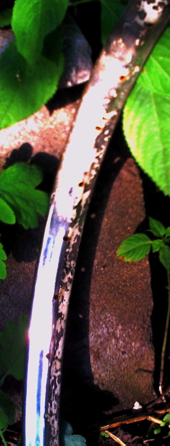

3.png [ 26.47 КБ | Просмотров: 186221 ]
Однако, отличить одно от другого не так просто с виду, иногда деталь выглядит удручающе, но оказывапется, что вся она просто порыта проникшей через поры и спёкшейся ржавчиной, под которой нетронутый хром. Поэтому я забрасываю в кислоту почти любые хромированые детали, и только после обработки принимаю решение об их дальнейшей судьбе.
После обработки детали неплохо слегка полирнуть пастой ГОИ.

Краска с таких деталей аккуратно сдирается не слишкой грубой железной щёткой на болгарке или дрели, затем хромовое покрытие полируется пастой ГОИ. После чего, бывает, выглядит лучше нового.
Комментарий к файлу: Лучше фотки пока нет :) Обод частично зачищен от краски и полирован.

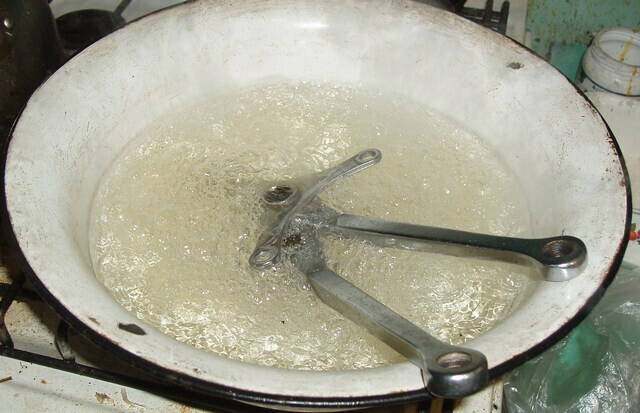

Ещё резинки, например, от педалей, можно попробовать проварить с содой - так мы когда-то восстанавливали свойства магнитофонных пассиков.

Эмблему можно восстановить и закрепить, например, так:
http://krokovod.org/forum/viewtopic.php?pid=3151#p3151

Чем передние втулки отличаются от дорожных, рассказывается выше. Общие принципы работы с любыми велоподшипниками описаны в ОКВП http://krokovod.org/forum/viewtopic.php?id=53 .
Задняя втулка и её ось устроена так же, как передняя, только ось толще (резьба М10х1) и шарики больше (6.0 мм). На буржуйских, как обычно, часто применяется вражеская дюймовая резьба и шарики диаметром 6,3 мм. Так что оси-конусы не слишком-то и взаимозаменяемы. Впрочем, этого железа в продаже достаточно - сложнее найти советские размеры. Ну и гайки вражеские имеют идиотский размер под ключ - на 15 - по этой причине во всех нормальных веломагазинах обязательно на прилавке есть одинокий такой обычный рожковый ключ.

Для доступа к механизму трещётки необходимо спецключом (используют и подручные средства) открутить крышку механизма - она же является конусом одного из внутренних подшипников трещётки. Резьба здесь ВСЕГДА ЛЕВАЯ!
Комментарий к файлу: Спецключ для Туриста
P1010315.JPG [ 283.01 КБ | Просмотров: 185669 ]
При разборке трещётки высыпается несколько десятков (60-70) мелких шариков! Примите меры, чтобы их не растерять - подложите под колесо большую чистую тряпку. В советских трещётках используются шарики диаметром 3,0 мм.
Прямо под крышкой-конусом находятся одна или несколько тонких шайб - важно не растерять и не погнуть их.
Корпус снимается (для этого с него не обязательно скручивать звёзды), и перед нами - собачки и пружинки. Недостающую собачку можно попробовать изготовить на точиле из ненужной ашановской или из обломка подшипника - их форма не очень сложна. Оси пружинок делаются из скрепки или маленького гвоздика. Заменять пружинки пластиковыми или резиновыми суррогатами стОит лишь временно, например, в походе. Вот чертежи пружинок ХВЗ для самостоятельного изготовления:
spr_vel_1976_176.png [ 135.44 КБ | Просмотров: 185669 ]
В качестве материала применяют гитарную струну №2, или размотаную пружину от авторучки, или viewtopic.php?f=31&t=1036&p=1704367#p1703798
Убеждаемся в пригодности деталей к дальнейшей работе, приводим конусы-чашки в порядок, можно собирать. Пересчитать эту туеву хучу мелких шариков трудно, поэтому просто клеим их на смазку, выбирая количество согласно правилу "-1". Помним о том, что в буржуйских трещётках шарики могут отличаться по диаметру на "десятку"-другую!
Комментарий к файлу: Здесь пришлось убрать все регулировочные шайбы.
P1010314 (2).JPG [ 352.03 КБ | Просмотров: 185669 ]
В отличии от остальных подшипников велосипеда, для регулировки зазора в подшипниках трещётки используются те самые тонкие шайбы, которые я просил не гнуть и не терять при разборке. Меньше шайб-меньше зазор. Т.е. убираем шайбы по одной, пока люфт не станет минимальным. Важно, чтобы шайбы и плоскости, к которым они прилегают, были идеально чистыми - любая песчинка мешает правильной регулировке! Собственно, песчинкам в механизмах вообще делать нечего...
Точное значение люфта здесь сказать трудно - просто он должен быть, но чем меньше - тем лучше. Оставлять трещётку совсем без люфта нельзя! Лучше пусть немного болтается, чем будет перетянута, как и любой другой велоподшипник.
Здесь мне пришлось убрать ВСЕ шайбы. Допустимо также немного подточить конус - крышку трещётки. При этом НЕЛЬЗЯ затрагивать дорожку качения шариков! Необходимость подобных мер диктуется не столько убитостью и износом, сколько километровыми допусками при изготовлении на заводе. Ну и смотрите, чтобы оси пружинок не торчали под шайбами :D
Немного о смазке. В старых пособиях рекомендовали использовать для смазки трещёток ЖИДКОЕ масло, мотивируя это тем, что пластичные смазки затвердевают, и механизм перестаёт корректно работать. Для тех времён и тех смазок это справедливо. Но мы живём в 21 веке, и в нашем распоряжении полно смазок, на несколько поколений новее тех солидолов с циатимами. Поэтому считаю эту рекомендацию устаревшей.
Для трещёток, как и для всего остального в велосипеде, применял смазку ФИОЛ, а с некоторых пор - ХАДО "Смазка универсальная". Ни о каких загустеваниях при этом, понятно, речи быть не может. Годится и ЛИТОЛ, но при минусовых температурах всё-таки он может вести себя плохо, особенно палёный. Летом не вижу ограничений и для него.
Конечно, если Вы мажете велосипед всяким говном из дедова сарая неустановленными нецелевыми смазками, лучше таки послушать рекомендации из прошлого века. О смазках здесь: http://krokovod.org/forum/viewtopic.php?pid=899#p899
Ещё можно поиграть в олдскул - заложить в ПОДШИПНИКИ трещётки (шарики-дорожки) пластичную смазку, а на собачки, пружинки и храповик накапать трансмиссионки. Но это очень на любителя.
На пластичной смазке трещётки трещат тише, особенно в первое время.
На фото выше видно количество смазки, необходимой механизму. Это - максимум, лучше заложить немного меньше - из этой трещётки при работе потом немного смазки выдавило.

С алюминиевых втулок трещётку можно попытаться скрутить полностью. Резьба нормальная, правая. Советская и вражеская резьба очень похожи, но не взаимозаменяемы - без тяжёлого гемора не накручивается.
Но это соединение всё время работы велосипеда затягивается усилием педалирования. При этом соединяются разнородные металлы, поэтому откручивается это хозяйство очень тяжело, если вообще откручивается.
Делается это примерно так: http://krokovod.org/forum/viewtopic.php?pid=3811#p3811
Не нужно и пытаться открутить трещётку на голой, без колеса, втулке - закрепить её так, чтобы не сломать, практически нереально. Попытки имеют смысл ТОЛЬКО на собраном колесе - при этом удерживают его за обод.
Ну или так (от коллеги rodi):
В трещётку вставляется спецключ (они бывают разные), удлинняется трубой - только тогда, мооожет быть, получится. Если ключ вырывает из шлицов, можно вставить на место ось, и её гайками сжать пакет "втулка-ключ".
Если не получилось (например, срывается спецключ), разбираем трещётку до основания, и пытаемся скрутить её трубным (газовым, "попкой") ключом.
Однако, это имеет смысл только в том случае, если трещётки не жалко - например, Вы решили от неё избавиться. Впрочем, часто её удаётся так снять и без увечий.
В случае, если эта трещётка остаётся на этой втулке, скручивать её и не обязательно - достаточно разобрать её на месте для ремонта (при этом и спицы нормально вставляются-вынимаются), а с правым подшипником колеса работать, как на туристе - гинекологически. Немного уточнений-обьяснений: http://tourist.kharkov.ua/phpbb/viewtop ... 2#p1426660
