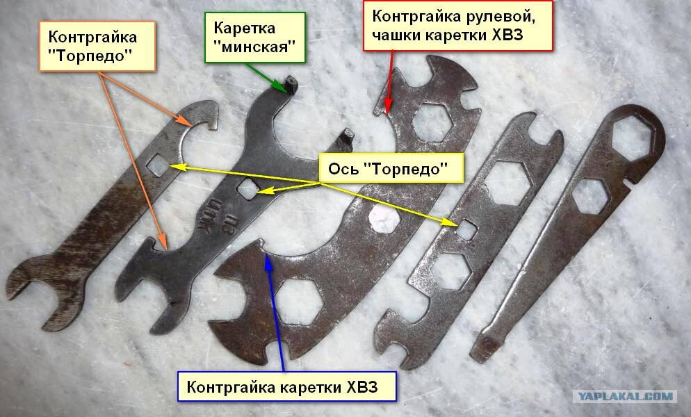

Без "семейки" тоже обойтись не удастся - есть несколько фасонных гаек, которые только ей и откручиваются - это контргайка рулевой колонки и каретка типа ХВЗ. Сам ключ чем старше-тем лучше, как и многие велосипедные компоненты. Они бывают разные, но обойтись нельзя без большого по центру.
612796.jpg [ 114.53 КБ | Просмотров: 187835 ]
Если собираемся заниматься советскими велосипедами серьёзно, для фасонных гаек рулевой и каретки лучше приобрести нормальные спецключи:
Официально они называются "ключ для круглых шлицевых гаек", доступны в продаже как новые, так и советские на барахолках. Нас интересуют ключи размеров 38-42 и 45-52 (маркировка из двух цифр показывает диапазон диаметров круглых гаек, которые можно крутить данным ключом).
Ещё есть маленькая контргайка втулки "Торпедо", спецключи для которой комбинирован со специальной велосипедной отвёрткой. Но та гайка часто бывает заменена на обычную, да и плоскогубцы её нормально берут, если что :oops: Остальные фасонные гайки подручными средствами откручиваются только на выброс - абы разобрать.

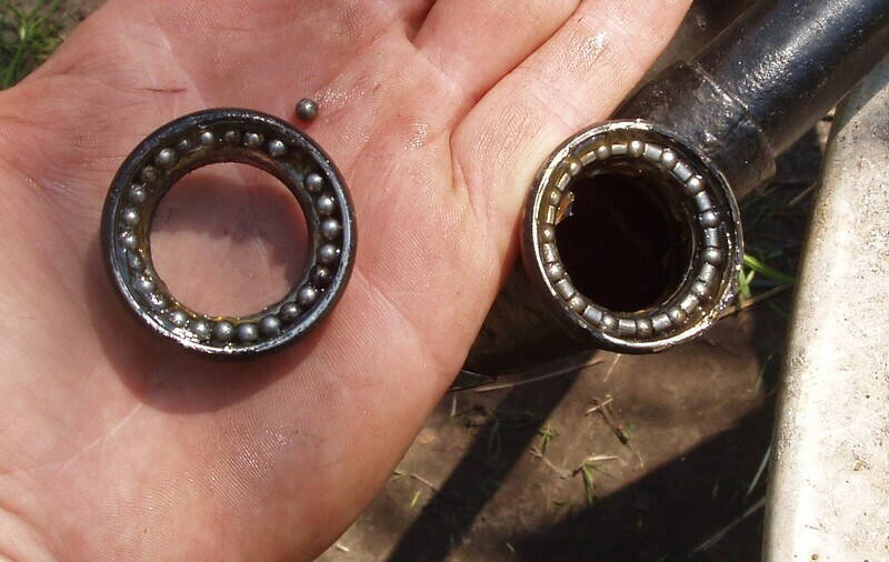

Разбирая подшипники, помним, что они могут быть без сепаратора - только шарики, или со сломаным сепаратором - но шарики от такого сломаного подшипника тоже могут пригодится.

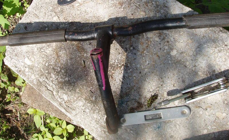

Сам руль попил в моём случае немного крови.
Начну с того, что вынсосы (не считая некоторых складных велосипедов) бывают нескольких видов. Самый распространённый (в огромной куче конфигураций) имеет на хомуте отдельный короткий болт, затягивающий трубу руля (синяя стрелка), и отдельный длинный затяжной болт, который зажимает всю трубу в вилке косым клином или конусом:
P1010269.JPG [ 105.55 КБ | Просмотров: 187796 ]
В принципе он самый распространённый, потому что удобный в обслуживании - отдельные болты никак не зависят друг от друга и можно спокойно регулировать наклон руля, не меняя высоты и т. д.
Немного подешевле в призводстве штампованные выносы ("Минск"-"Аист", "Орлёнок") в котором труба руля затягивается фиргурным (дырявым) болтом (синяя стрелка), сквозь который проходит длинный болт (красная), крепящий всю конструкцию в вилке:
P1010270.JPG [ 99.82 КБ | Просмотров: 187796 ]
Эти выносы не так удобны - не ослабив длинный болт не провернёши короткий, их затяжка влияет друг на друга и т. д. Бывает, с ними приходится помучиться. А бывает - всё ок. То есть, сразу выкидывать такой не надо - он может оказаться вполне хорошим.
И самая еврожлоб.. ээ.. экономная конструкция - когда всё затягивается вообще одним болтом. Как раз такая и оказалась на этом велосипеде. Кровь она пила не из-за этого, просто не нравится мне, когда за копейки давятся. Но побороть её тоже можно, пожалуй даже проще, чем предыдущую. Там внутри хомута спрятан клин, который при затяжке болта для закрепления всей лабуды в вилке заклинивает и трубу руля в выносе. В принципе, когда там ничего не раздолбано и не закисло - всё нормально работает. Просто не люблю :smile: . На фото также виден косой круглый клин (не путать с клином, показаным стрелкой!), который при затяжке длинного болта на всех конструкциях таких рулевых распирает трубу выноса в трубе вилки. Так же так попадается более старый вариант - круглый маленький конус вместо клина. Они для нас равнозначны.
P1010250.JPG [ 143.71 КБ | Просмотров: 187796 ]

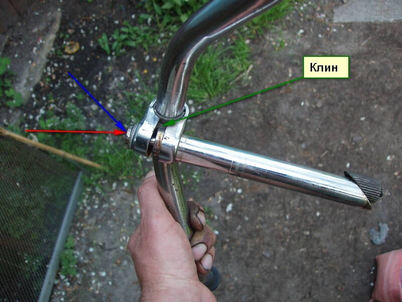

Очевидно, что для разборки конструкции, нужно несколько (на пару мм) выкрутить длинный болт и лёгкими ударами забить его. Клин или конус провалтся глубже, и перестанет распираться в трубе вилки - руль с выносом можно выдернуть.
Вобщем, начал я это дело собирать (делов же - на рыбью ногу) и.. потратил чуть не пол-дня. Реально больше, чем на спицы в колёсах. С какой-то радости, руль отлично зажимался в хомуте, но вся эта фигня в сборе не хотела нормально зажиматься в вилке.
Тщательно всё обезжиривал, обдирал краску внутри стержня вилки (хотя в глубине её и не было) и хром болгаркой на скрытой части выноса - ни в какую. Чистил клин..
P1010254.JPG [ 161.82 КБ | Просмотров: 187796 ]
P1010259.JPG [ 148.81 КБ | Просмотров: 187796 ]
Сорвал к чёртовой матери итак не очень хорошую головку того болта, аж боялся его порвать. Проворачивается. Подключил тяжёлую артиллерию - приварил снизу к головке болта гайку под ключ на 17.
P1010255.JPG [ 137.42 КБ | Просмотров: 187796 ]
И её сорвал :lol: . Плюнул, полез в сарай - "неэстетично, зато дёшево, надёжно и практично":
P1010257.JPG [ 127.23 КБ | Просмотров: 187796 ]
Встал, зараза, как вкопаный (обратите внимание - вынос той же системы, что на первой фотке: отдельно длинный болт, отдельно болт на хомуте рулевой трубы). Кстати, стареньке ашаны (он видимо не из самых дешёвых, хоть и детский) бывает, сделаны довольно добротно - те останки меня уже пару раз выручали. Но всё-таки я того уродства не вынес. Другого длинного болта у меня не было, а ашановский был коротковат. Кстати, на тех болтах бывает разная резьба - М8х1 или близкая дюймовая, так что на конусе или клине должна быть такая же. Пришлось несколько укоротить родной вынос:
P1010258.JPG [ 158.05 КБ | Просмотров: 187796 ]
Оказалось, мой клин был негодный - как-то по-дурному стёрт и не клинил толком. Этот вариант оказался единственно возможным при тех деталях, которые оказались под рукой. Не ехать же в город ради такой фигни. Всё собралось, установилось и работает.

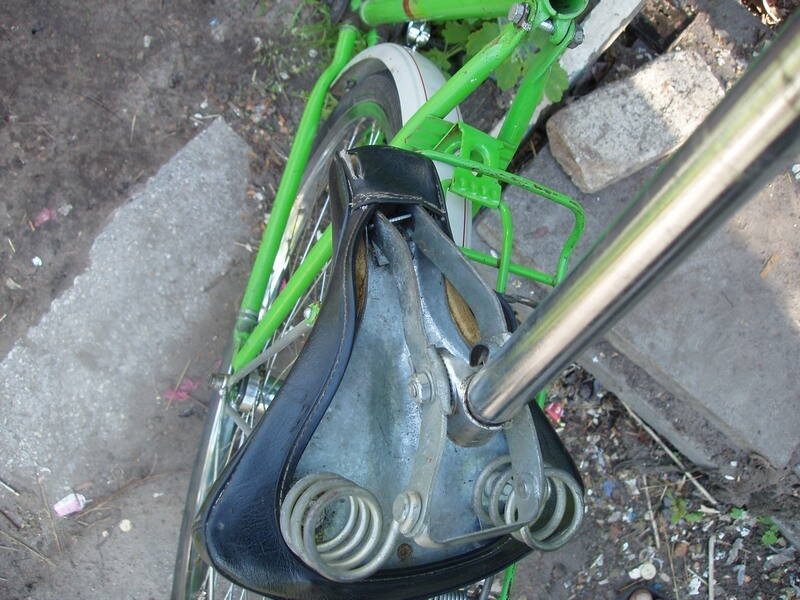

Седло было обычным для минских (и некоторых других) велосипедов тех лет - поролонодермантиновое на пружинах. Они комфортабельны для недалёких поездок, немного тяжеловаты. Очень хорошие пружины и сборка на вечных стальных заклёпках вместо скрипящих болтов. Дохленькие рельсы. Всего два положения регулировки вперёд-назад (разворотом хомута), но тем, кто такими пользуется - достаточно :D
Трошки перекошеное от неграмотной езды - явно кто-то не снимал с него нагрузку на ухабах, привставая. А кто-то снимал неправильно - привставал на одной ноге, как я уже говорил - и раму погнул :D .
Снял шкуру для удобства работы, отрихтовал, собрал. На более ранних таких сёдлах шкура снизу стягивалась шнурком, здесь даже лювесов под него не оказалось. Поэтому шкура по бокам некрасиво оттопырилась. Но края прошиты прочной вставкой (раньше была дохлее) - я пробил пару отверстий рядом и слегка стянул.
У этих сёдел есть один эксплуатационный недостаток - острый носик стального каркаса прорывает шкуру. Я немного завальцевал края и закрыл кусочком твёрдой кожи под шкурой. Можно надеть на острый край разрезанную вдоль мягкую трубочку.
Каркас, как я говорил, дохловат. Но недавно именно такой каркас я использовал для сидения другу, который весит 130 кг - тонкие рельсы удобно усилить накладками, а эти пружины - лучшие из советских. Писал об этом здесь. Там, правда, верх другой. Кстати, есть ещё тонкость с подседельными хомутами описана здесь У меня нашёлся такой ржавенький, и он был установлен сюда взамен родного. И шайбы тоже большие.
До ремонта:
P1010252.JPG [ 168.55 КБ | Просмотров: 187796 ]
Каркас отрихтован, морда завальцована, установлен правильный хомут с владышами :
P1010253.JPG [ 164.66 КБ | Просмотров: 187796 ]

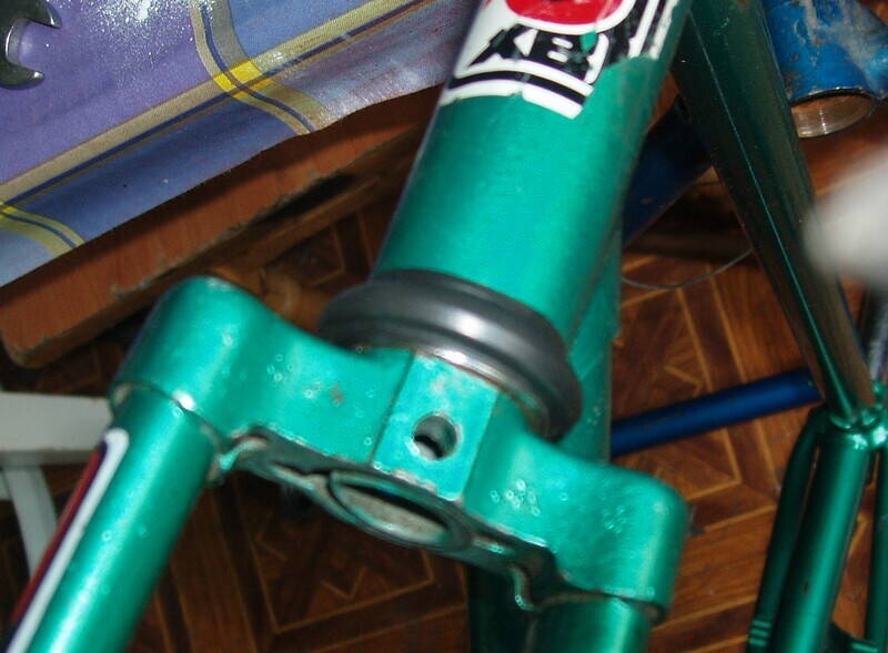

В предыдущем посте говорилось о том, что нужно собрать и отрегулировать рулевую колонку. Вооружившись теперь знаниями о грамотной работе с подшипниками, это несложно сделать правильно.
Имейте ввиду, что «дюймовая советская» и «дюймовая импортная» рулевые имеют несколько разные диаметры и резьбу – соответственно М26х1 и 1” 24 TPI (25,4 мм, 24 витка резьбы на дюйм длины). Визуально отличить сложно, накрутить невозможно. К тому же у них немного отличается посадочный диаметр чашек – импортная чашка проваливается с зазором в советскую раму. Увы, но на советские вилки накручиваются только советские детали. Практически всё, что предлагает торговля, относится к вражескому стандарту, а заверения, что это «на Украину» - враньё…
Помним, что если чашки в порядке и рама не подлежит перекраске, неплохо оставить их на месте, чтобы не нарушить устоявшуюся правильную посадку. Работать с ними можно и так. А для перекраски – обязательно выбить. Если у Вас рама «Старт-Шоссе» с родной рулевой, там несколько другой верхний подшипник, и в раму впрессован конус, а не чашка. Но поступаем с ним точно так же.

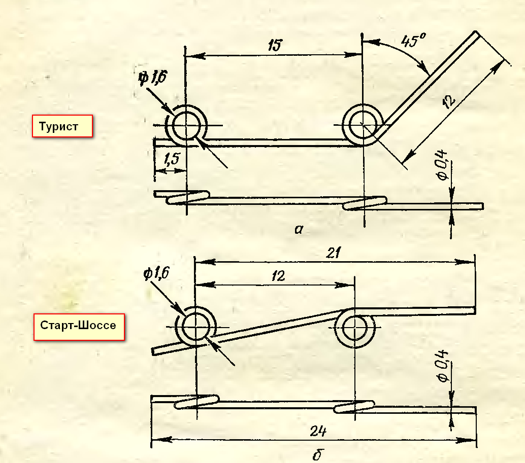

Синяя вилка - обычная советская рулевая, серая - именённый верхний подшипник Старт-Шоссе. Взаимозаменяем в сборе с обычным.
P1010368.JPG [ 198.58 КБ | Просмотров: 185797 ]
P1010369.JPG [ 201.28 КБ | Просмотров: 185797 ]
Ещё пара картинок об этом http://tourist.kharkov.ua/phpbb/viewtop ... 2#p1452252

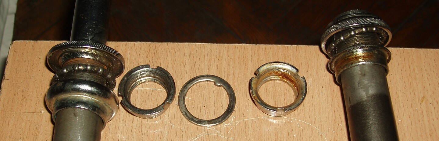

Обычно верхний подшипник оказывается вполне годным (он всего лишь направляющий), а вот нижний – как попадётся. На него приходится бОльшая часть нагрузки, к тому же он практически не защищён от грязи, пыли и воды, особенно на велосипедах без переднего крыла (если заглянуть снизу - видны шарики). Часто приходится заменять всё – и конус, и чашку, и сам подшипник. К тому же, специфика этого узла такова, что одни и те же шарики лежат на одних и тех же местах, лишь иногда (при поворотах) отклоняясь от этого положения, поэтому здесь характерен такой дефект, как вмятины от шариков на дорожках конуса и чашки. Такие детали, скорее всего, придётся заменить.
Для оптимизации работы подшипников рулевой колонки я обычно вверху устанавливаю стандартный подшипник с сепаратором, а внизу делаю насыпной (помним о правиле «-1»!) - на один насыпной нужно распотрошить два стандартных. В советских рулевых применяются шарики диаметром 4,0 мм. Перед точной регулировкой (она описана в ОКВП) неплохо покрутить вилку в раме, чтобы насыпные шарики правильно распределились по дорожкам.
P1010232.JPG [ 120.41 КБ | Просмотров: 187402 ]
Для защиты от грязи и воды очень неплохо натянуть на нижнюю чашку кусок камеры, или замотать её изолентой внатяжку. Здесь я применил толстую термоусадку, но работать с ней неудобно. Наша защита должна плотно сидеть на чашке, охватывая без зазора нижний конус рулевой – колечко, которое первым надевается на вилку. При этом конус должен свободно поворачиваться, не увлекая за собой защиту.

Обращаем внимание на наличие шайбы с внутренним усиком между конусом и контргайкой. Усик вставляется в соответствующую щель на стержне вилки, предотвращая прокручивание конуса от затяжки контргайки. Иногда роль этой шайбы выполняет «клюв» (упор рубашки тросика) переднего тормоза, кронштейн переднего багажника или фары. Иногда установлена и шайба, и нужный на данном велосипеде кронштейн.
Бывает, стержень вилки оказывается на пару мм длиннее, чем нужно для правильной сборки рулевой – тогда приходится ставить дополнительные шайбы (с усиком достаточно одной, остальные могут быть простыми) или специально выточенные проставки. Так же в этом случае может выручить контргайка от складного велосипеда – они часто имеют несколько бОльшую высоту, что позволяет накрутить их глубже.
Если же стержню вилки, наоборот, не хватает чуть-чуть длины для надёжного накручивания контргайки, от шайбы, бывает, отказываются. В таком случае, контрят рулевую, удерживая гайку-конус трубным ключом.
При замене вилки нужно знать, что советская рулевая требует стержень вилки примерно на 35 мм длиннее рулевой трубы рамы.

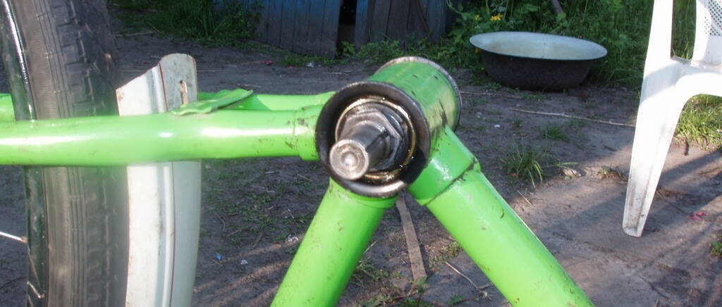

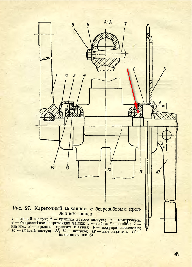

На советских велосипедах каретки попадаются двух типов, довольно условно называемых «минской» (диаметр 40 мм безрезьбовая) и ХВЗ (с резьбой М35х1). Импортные НЕкартриджные каретки обычно близки к одному из этих типов. Нужно знать, что импортные каретки, похожие на ХВЗ (и картриджи) имеют визуально неотличимую, но другую резьбу – обычно дюймового стандарта (1,37” 24 TPI), и вкрутить одно в другое не совсем просто.
Комментарий к файлу: "минского" типа
spr_vel_1976_49.png [ 687.69 КБ | Просмотров: 187402 ]
Комментарий к файлу: Типа ХВЗ
spr_vel_1976_47.png [ 786.24 КБ | Просмотров: 187402 ]

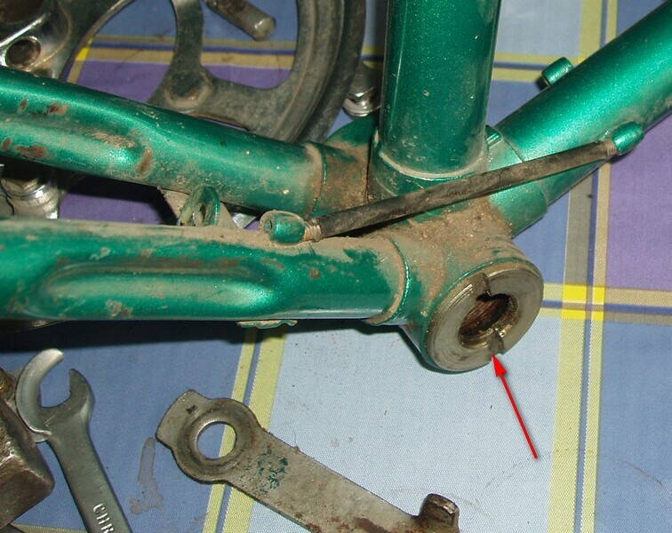

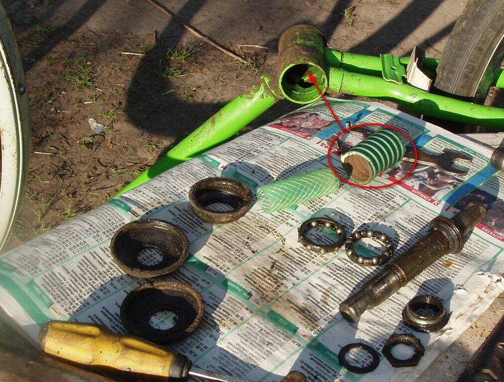

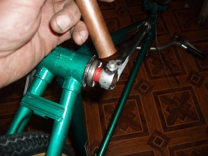

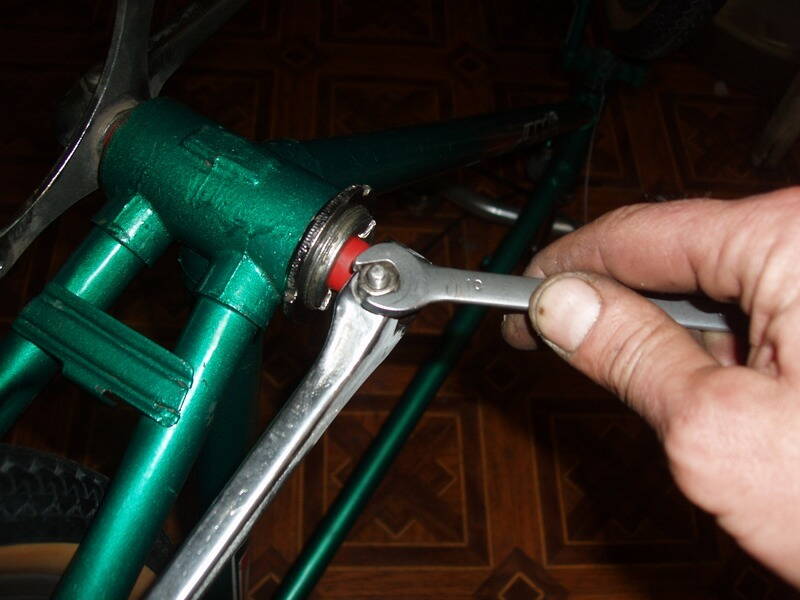

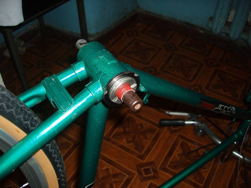

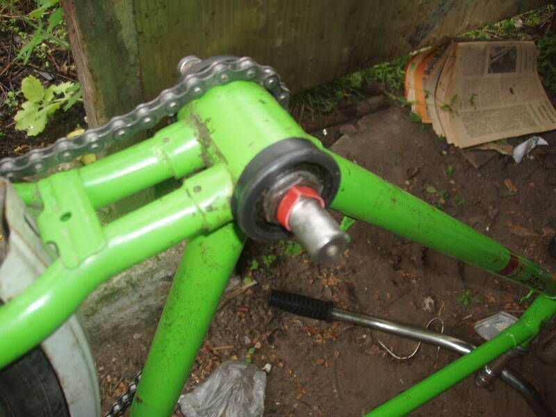

Подопытная рама выпущена ММВЗ, поэтому каретка здесь «минского» типа. Как правильно выбить клинья, рассказано в первом посте, остальная разборка вопросов не вызывает. Если помнить о том, что на валу с двух сторон левая резьба.
Напоминаю, если рама не перекрашивается, а чашки годны для дальнейшей работы, их лучше не выбивать из рамы, а вот под перекраску выпресовать их обязательно.
С чашками, конусами и подшипниками поступаем, как описано в ОКВП.
Нужно иметь ввиду, что минские подшипники бывают нескольких поколений. Как водится – чем новее, тем хуже. Самые старинные (примерно до 1970 г) рассчитаны только на насыпные шарики – на конусах нет проточки под сепаратор, и сепараторный подшипник туда просто не встанет. Стальной штампованный пыльник закреплён на шатуне и вращается вместе с ним, охватывая каретку. Более новые имеют на конусах проточку под сепаратор, в остальном такие же. На чертеже выше красным показано, где находится эта проточка.

Подопытная каретка относится к IV поколению, но судя по качеству, сделана в Минске и после приведения в порядок водворена на законное место.
Всё-таки одна чашка была выбита, и враспор между чашками установлен эээ… футляр из подходящего куска шланга, или вырезанный из пластиковой бутылки. Это предохраняет механизм от попадания грязи из подседельной трубы. Такая мера особенно актуальна для кареток типа ХВЗ (на «Старт-Шоссе» такая деталь устанавливалась на заводе), но и «минской» не повредит. Желательно, чтобы футляр не перекрывал выходы труб рамы в каретку – для циркуляции воздуха внутри рамы.
P1010265.JPG [ 247.41 КБ | Просмотров: 187402 ]
На одной стороне вала «минской» каретки есть проточка для шайбы с внутренним усом - её хорошо видно на фото выше. Хоть резьба и одинакова (левая!), вал устанавливается именно этой стороной влево. Но вначале на другой (без проточки) конец вала накручивается конус до упора, сильно. Иногда на него накручивается ещё и контргайка, иногда – нет.
Каретка собирается и регулируется, как описано в ОКВП. Без шайбы с внутренним усом контровка этого узла превращается в пытку, так что позаботьтесь о том, чтобы у Вас была эта шайба с неслизаным усом, а лучше, чтобы был их запас.
P1010266.JPG [ 127.01 КБ | Просмотров: 187402 ]
Разборка каретки типа ХВЗ проблем не представляет, кроме, пожалуй, правой чашки. Во-первых, она имеет левую резьбу. Во-вторых, часто закисает. Понятно, в ход идёт поливание кипятком, WD-40, постукивание молотком… Иногда доходит до того, что к ней приваривают арматурину, чтобы выкрутить. Есть более изящный способ «сорвать» закипевшую чашку: в отверстие вставляется болт М16, на него накручивается гайка и затягивается. Т. к. на болте резьба обычная, а на чашке – левая, вращая болт соответствующим ключом по часовой стрелке, мы откручиваем чашку. При этом болт хорошо затягивается, удерживаясь на ней и не прокручиваясь.
P1010299.JPG [ 155.21 КБ | Просмотров: 187402 ]
Выкручивание "тяжёлой" правой чашки болтом с гайкой М16
Если планируется покраска рамы, выкрутить эту чашку обязательно! Во-первых, там, в глубине, сложно осмотреть и привести в порядок дорожку для шарика – «необъяснимые» скрипы, щелчки и заедания почти гарантированы. Во-вторых, при подготовке к покраске (пескоструй) эта дорожка может дополнительно пострадать, а при самой малярке может быть залита краской, которую очень сложно вычистить – и чем лучше краска, тем сложнее. Работа шариков по краске… Думаю, объяснять не нужно. Ну и в-третьих, крашеная вместе с рамой чашка выглядит убого, и опытный глаз сразу определит, что с рамой работали кое-как, несмотря на блеск новой краски.
Кстати, при покупке перекрашеного велосипеда невредно глянуть на ту чашку и чашки рулевой - если покрашены, остальные узлы тоже могли быть с таким "старанием" "перебраны" :yes: Причём скорее всего, подшипники придётся менять.
Далее осмотр деталей, дефектовка, доводка, сборка, регулировка – как описано в ОКВП. Иногда на валу может быть износ даже не дорожки, а тела вала рядом – это от длительной работы с большим люфтом. Не исключено, что сама дорожка при этом не пострадала, и при правильной регулировке всё будет работать, как положено. Конечно, нужно вдумчиво осмотреть такой дефект прежде, чем принимать решение.
При замене деталей важно знать следующее: некоторые импортные валы имеют другое расстояние между шейками – конусами подшипников. Такой вал не удастся отрегулировать. Наши валы старого образца могут иметь более толстые (точнее, широкие) шейки, чем на новых, но сами дорожки для шариков при этом находятся на таком же расстоянии – смело пускаем такой вал в дело. Не исключено, что качество его окажется даже лучшим.
Чашки могут иметь разную толщину «донышка», сквозь которое проходит вал. Это тоже может привести к невозможности регулировки – обращайте внимание. Ну и про резьбу (левую-правую и другого размера на импортных) тоже не забывайте.

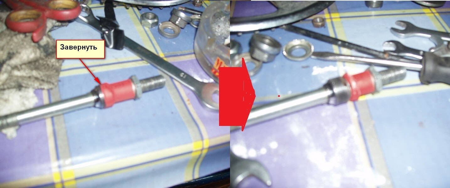

При сборке сначала вкручивается до упора правая чашка с левой резьбой. Один конец вала часто бывает длиннее другого – вал устанавливается этим концом вправо. Невредно установить какую-нибудь защиту от грязи враспор между чашками, как сказано и показано выше.
P1010317.JPG [ 130 КБ | Просмотров: 187402 ]
Ну а левая чашка является регулировочной, и после регулировки контрится контргайкой. Здесь, к счастью, нигде не нужна шайба с внутренним усом и сам процесс несколько менее хлопотный, чем в каретке «минского» типа.
Я имею привычку обе конструкции дополнять пыльниками из термоусадочной трубки по месту.
Комментарий к файлу: "минская" Под пластиковый пыльник подмотана чёрная изолента для плотной посадки

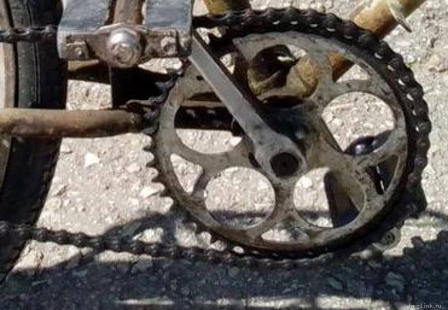

Ну, типа переднюю звезду мы уже осмотрели и установили :D , но обращали внимание только на деформации её тела. А она имеет ещё такой важнейший элемент, как зубья. Всё нижесказанное относится и к задней, ведомой звёздочке, поэтому рассматриваем тему зубьев отдельно от общей геометрии звёздочки, но вместе с цепью.
Здесь под односкоростной, сингл-передлачей подразумеваются синглы, фиксы и передачи с планетарной втулкой. Под многоскоростной - передачи с кучей звёзд и перекидками.
Насчёт геометрии цепи и зуба. Все современные велосипедные цепи имеют одинаковый шаг - 1/2" или 12,7 мм. Но различаются шириной звена - толщиной звёздочки. Самая широкая цепь - односкоростная (сингл, фикс, цепь для планетарной втулки), а чем больше передач - тем цепь Уже, чтобы напихать побольше звёзд на заднюю втулку. Да и так проще сделать её более гибкой в поперечном напрвавлении. Исключение, которое может попасться - старинные туринги ХВЗ ("Спутники") с тремя передачами - у них широкая цепь и все звёзды толстые.
Часто при единственной передаче спокойно используют широкую цепь на узкой звезде - например, современные системы для сингла/фикса стОят неоправдано дурных денег, поэтому приобретается шоссейная система с узкими звёздами, оставляется одна звезда, а цепь и ведомая задняя звёздочка применяются широкие, односкоростные. Ресурс узкой передней звезды, понятно, несколько меньше, но на практике незаметно.
Из-за низкого качества большинства современных односкоростных цепей, в деревнях иногда даже используют более широкую цепь от мопеда - шаг звеньев и профиль зуба такой же, различие только в ширине. Ну и вес...
В процессе работы цепи её шарниры изнашиваются, и она удлинняется. "Растягивается" - это наше жаргонное словечко, в серьёзных источниках пишут именно "удлинняется". Ведь речь не идёт о деформации-растяжении звеньев, просто возрастает люфт в каждом шарничике на небольшую величину, но на сотне звеньев они складываются... Удлиннённая цепь уже не попадает точно своими роликами между зубьев звезды, набегает на тело зуба и изнашивает его. Стёртые таким образом зубья утоньшаются, изношенная звезда становится объектом шуток на тему циркулярной пилы. Далее растянутая цепь загибает ставшие тонкими концы зубьев наподобие свастики - но это уже совсем клинический случай. Да, и все эти набегания цепи провоцируют её циклическую перетяжку, от чего на односкоростных велах легко изгибаются рамы!
Комментарий к файлу: Фото Kochegar
b9485a69a12e7065fff0ebfcdebdf6b1.jpg [ 78.49 КБ | Просмотров: 187226 ]
P1010056.JPG [ 135.61 КБ | Просмотров: 186769 ]
Чтобы понять, изношена ли звезда, можно грубо сравнить её зубья с новой, даже с другим количеством зубьев. При этом помнить, что профиль зубьев всех звёздочек в "яме" между звеньями одинаков, а высота самого зуба может отличаться на одно- и многоскоростных велах. На синглах зуб выше.
Нужно понимать, что раздолбаная цепь разбивает даже новые звёзды, и наоборот, и выбирать соответствующую модель их замены. Например, распространена модель для могоскоростных велов (где цепь и звёзды испытывают гораздо большие тяготы и лишения, чем на синглах) , когда приобретаются три цепи и эксплуатируются "по кругу" с заменой через 1000 км. При этом всё изнашивается приблизительно равномерно, и заменяется одновременно - и звёзды, и цепи. Сингловая передача намного более лояльна к своим элементам - там так заморачиваться ни к чему, достаточно позаботиться о качестве комплектующих.

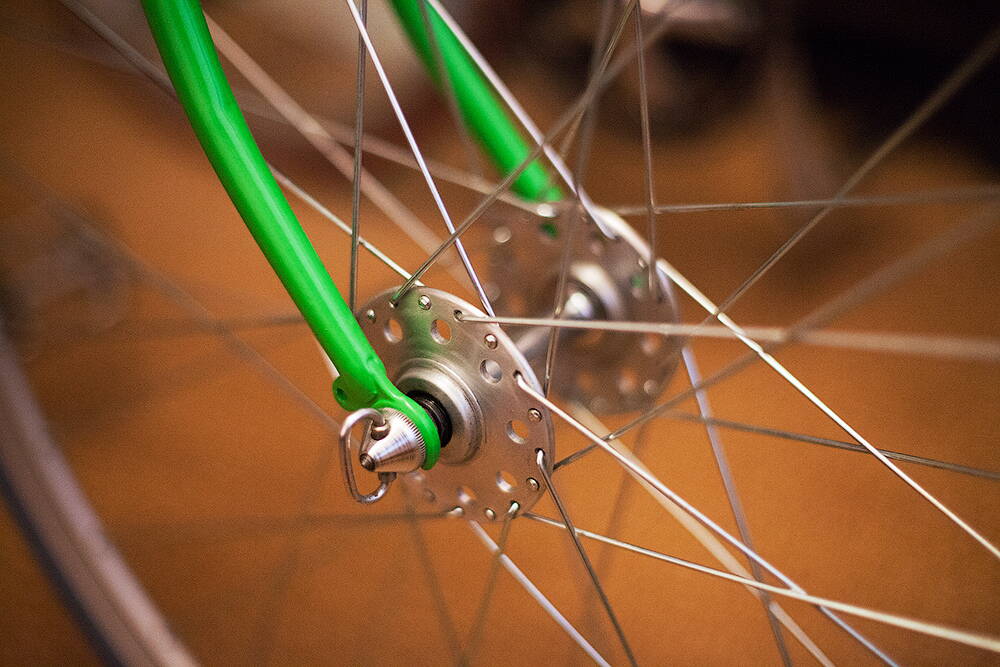

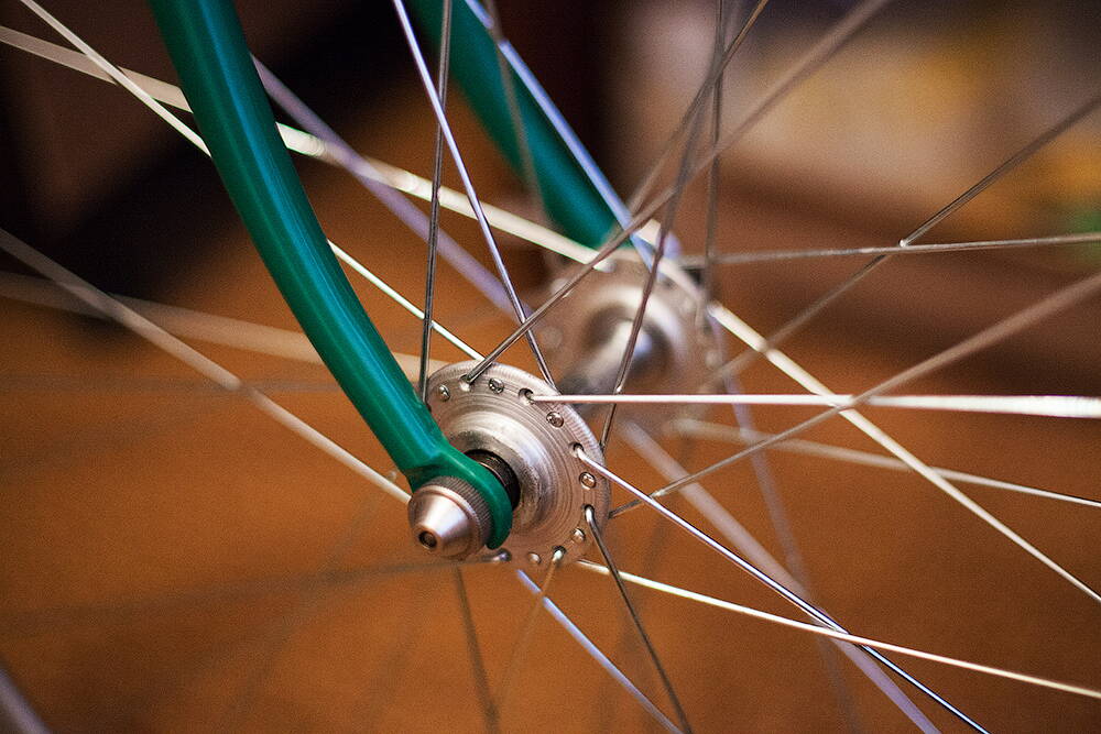

Передние втулки гоночных велосипедов шире туристовских и дорожных и имеют более толстую ось. Установочная ширина между дропами 100 мм (т.е. стартоновскую втулку просто так в туристовскую вилку не впихнуть, и наоборот!). В трековых соревнованиях запрещено крепление колёс барашками и эксцентриками, поэтому трековые втулки отличаются цельной осью под гайки (при одинаковом корпусе). Оси "Старт-Шоссе" и шоссейных "спецзаказов" зажимаются в вилке эксцентриком, поэтому они короткие (едва выступают за контргайки) и имеют сквозное отверстие для тяги эксцентрика. Передняя их ось имеет редкую резьбу М9х1, что вызывает немалую головную боль при утере или порче конуса и т.п.
Наиболее ходовые варианты корпусов гоночных втулок - со стальным корпусом и напрессоваными алюминиевыми фланцами - высоким либо низким. Попадаются также поздние цельноалюминиевые втулки (~92-93 гг, эти "Старт-Шоссе" уже назывались "Спорт"). Они похожи по форме (но не по материалу и качеству) на "спецзаказ". От подобных передних туристовских тех же лет отличаются шириной (под вилку 100 мм), осью, как и все СШ, и диаметром отверстий под спицы - здесь они 2,1 мм. Ну и спецзаказ попадается - конструктивно и по размерам они такие же, как СШ, только качеством применяемых материалов и исполнением получше, немного отличаются внешне.
Комментарий к файлу: СШ низкий фланец
IMG_1761.jpg [ 464.66 КБ | Просмотров: 186777 ]
Комментарий к файлу: СШ высокий фланец
IMG_1762.jpg [ 435.74 КБ | Просмотров: 186777 ]

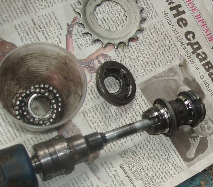

Хочется только порекомендовать сепараторные подшипники (если таковые попались) по возможности всё-таки заменять набором шариков, не забывая о правиле "минус 1".

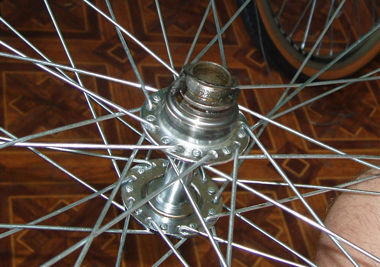

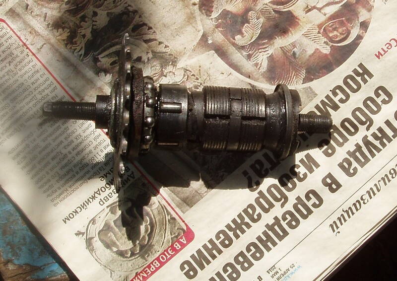

Если задние втулки спортивных и легкодорожных велосипедов мало отличаются от передних, то дорожная втулка со встроеным тормозом - самый сложный узел дорожного велосипеда. В наших краях наиболее распространена система "Торпедо" в исполнении советских заводов. Как обычно, чем она старше - тем лучше. В самых старых применяется даже бронзовый тормозной барабан и дополнительное кольцо лабиринтного уплотнения слева - как на аутентичных старых "Торпедо" от F&S (сейчас "Sram").
Торпедо расчитаны на ширину между дропами 105-110 мм.
Кроме того, на велосипедах "Школьник" устанавливалась советская разработка - втулка ГАЗ "Родина". Увы, пока лично на таких не ездил, и никогда не разбирал. Но статью посоветую :D .
Об устройстве, работе и ремонте втулок типа Торпедо замечательную статью написал наш коллега Sergejs, к каковой статье с удовольствием и направляю желающих разобраться с такой и привести её в порядок:
http://www.magazinmopedov.ru/velovtulka
Я только немного дополню сказаное им. (Кроме того, в статье описываются втулки ГАЗ "Родина" и совсем уж экзотическая тормозная втулка английской системы "Иди", применявшаяся и у нас до Войны.) Никто не отменял и советские книги по устройству и ремонту велосипеда, например, "Справочник велосипедиста" 1976 г

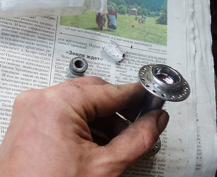

http://yadi.sk/d/OuXs3aJ8CUF7b
В дополнение к сказаному в статье отполируйте дорожки для шариков - как описано в ОКВП (понятно, предварительно убедившись в отсутствии серьёзных дефектов, и убрав при необходимости мелкие дефекты шлифовкой). Обычно, если раскочегарить вывешеное колесо дорожника даже со свежеперебраной втулкой, оно издаёт гром и рокот при вращении. Но если дорожки отполированы, шарики в подшипниках небитые-нематовые, смазка правильная, всё настроено и подобрано, как описал коллега Sergejs - "торпеду" не узнать! Какие-то росказни о том, что "Торпедо" тугие, гобатые, не катят - просто смешат.
P1010233.JPG [ 175.65 КБ | Просмотров: 186810 ]
P1010234.JPG [ 123.4 КБ | Просмотров: 186810 ]
P1010235.JPG [ 151.38 КБ | Просмотров: 186810 ]
P1010277.JPG [ 149 КБ | Просмотров: 186810 ]

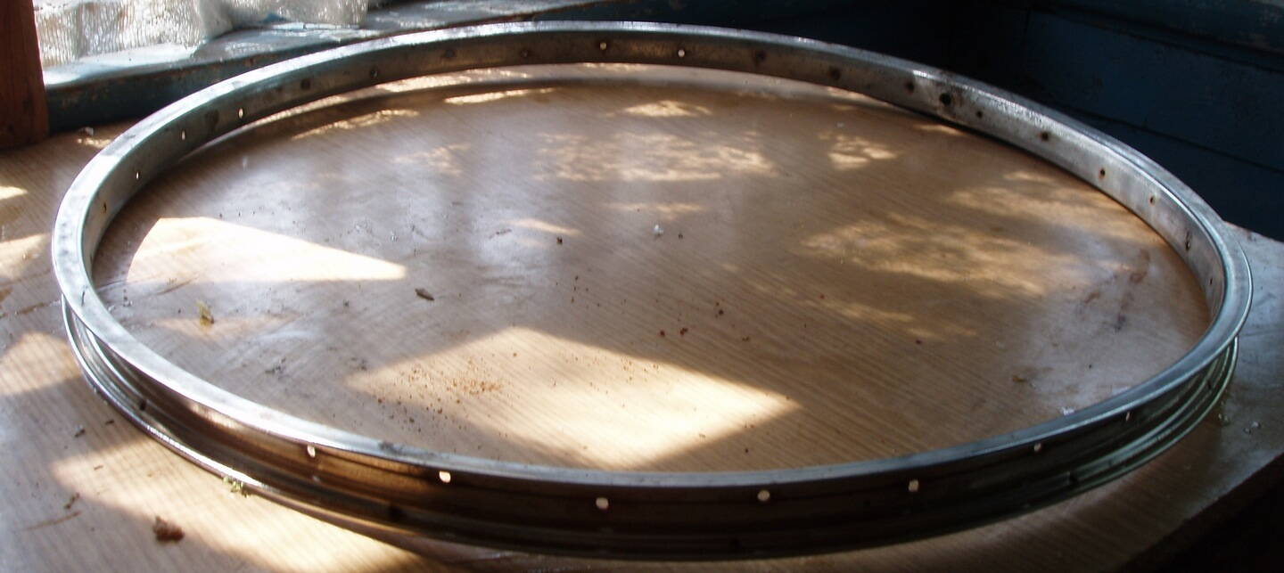

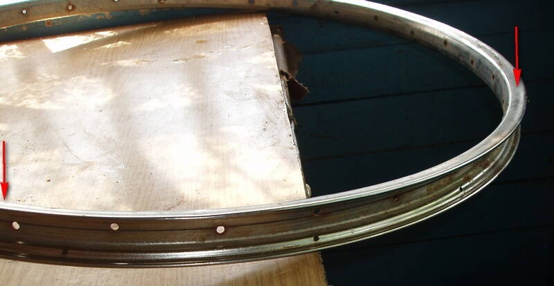

Пришла очередь самого "страшного" - ободов и спицевого набора. Тема широко освещена в многочисленных статьях, пособиях и т.д. Классикой и азбукой этого дела по праву считается известная статья Шелдона Брауна : http://caravan.hobby.ru/materiel/wheelbuild-ru.html
Даже если у Вас нет желания самостоятельно собирать и настраивать колёса, настоятельно рекомендую ознакомиться . Пропустить тогда можно лишь ту часть, где в картинках показан собственно процесс "плетения" спицевого набора. И то...
Самостоятельно ли потом с этим всем возиться, или отдать мастеру - решать исполнителю. Однако хотя бы оценить, что попало в руки, желательно даже начинающему велосипедисту лично.
Расскажу, как это всё применить к велосипеду из-под забора.
Будем считать, что откровенные косяки, вроде сильно погнутых ободов, деформированных, ржавых или отсутствующих спиц сами лезут в глаза даже человеку неискушённому. Что делать в этих случаях, должно быть понятно - как правило, такие детали идут под замену. Также под замену идут обода, у которых тормоз износил боковую плоскость - тормозную дорожку. Обычно она имеет проточку, если её уже не видно - обод предельно изношен. Там, где такая сигнальная проточка не предусмотрена, ориентируемся по остаточной толщине стенки.

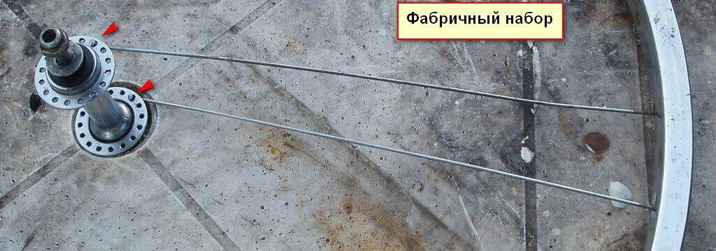

Разберёмся с рисунком спиц. В большинстве велосипедов колёса имеют крестовой набор в три, реже - в два (передние на некоторых дорожниках) креста. Это значит, что каждая спица на своём протяжении пересекает три или две других спицы. Новички иногда при подсчёте крестов пропускают самый ближний ко втулке - обычно он приходится ещё на фланец и тоже считается.
Наборы с иным количеством крестов попадаются реже и обычно не по делу, и здесь рассмотрены не будут. Кроме того, у сборщика колёс (базарного мастера, домашнего умельца или китайского рабочего) могло просто не оказаться спиц требуемой для данного набора длины, вот и набрал, как получилось, из имеющихся спиц.
Однако, если Ваши колёса по какой-то причине собраны, например, в четыре креста - это не повод для паники или их переделки. Бывает. Всё сказаное относится к таким колёсам тоже.

Первый важный момент.
Итак, в правильно собраном колесе спица пересекает две или больше других спиц. Следим от фланца к ободу: пересекаемые спицы идут снизу нашей, а на БЛИЖАЙШЕМ К ОБОДУ КРЕСТЕ - сверху. Или наоборот. Т. е. на ближайшем к ободу одном кресте спицы должны лежать друг на друге с заметным перегибом в то время, когда на ближних ко втулке остальных крестах они даже не касаются друг друга. Это справедливо для любого количества крестов - при двух крестах один крест сверху, другой - снизу, при пяти (бывает даже такое) - четыре снизу, но крайний к ободу сверху. Ну и наоборот.
1.png [ 35.56 КБ | Просмотров: 186230 ]
Таким образом спицы перераспределяют между собой возникающие нагрузки не только через обод, но и непосредственно, что обеспечивает правильную работу спицевого набора и колеса в целом (радиального набора - "солнышка" - здесь касаться не будем). Причём это справедливо как для крутильных усилий - например, от тяги или торможения, так и для вертикальных на ухабах или боковых при повороте.
Иногда по ошибке, иногда ради эксперимента с сомнительными предпосылками, а иногда из-за экономии и низкой квалификции сборщика это важное условие не выполняется. Тогда каждая спица несёт свои нагрузки сама, при критическом усилии остаётся без помощи соседки, также создавая повышеные усилия около отверстия в ободе. Со всеми вытекающими. Пока эти усилия изменяются плавно - спица держит, а если под колесо попадёт выбоина или корень, особенно при торможении или повороте ...
2.png [ 4.38 КБ | Просмотров: 186230 ]
К тому же в этом случае падают ОДНОВРЕМЕННО как крутильная (торсионная), так и вертикальная и боковая жёсткость колеса независимо от количества крестов. А на правильно собраном колесе мы можем, меняя количество крестов, регулировать... эээ... направление жёсткости - обеспечить, например, повышеную крутильную при большем комфорте и т.д.

Второй важный момент - "мастеровая" и "фабричная" сборка:
Левая и правая спицы, стоящие рядом на ободе и имеющие одинаковый наклон, составляют пару. Головки спиц в паре по-хорошему должны быть направлены в противоположные стороны - либо обе внутрь, либо обе наружу.
Однако, на заводах для экономии времени (несколько минут на каждом колесе при серийном производстве очень важны) это условие обычно не соблюдается, и парные спицы стоят головками в одну сторону.
P1010218.JPG [ 116.27 КБ | Просмотров: 186230 ]
Мастерам (хоть на рынке, хоть домашним умельцам) в таких масштабах спешка ни к чему - долговечность и прочность полученых колёс важнее для репутации или собственного блага, поэтому они собирают коллёса как положено.
Во всех пособиях по самостоятельной сборке колёс рассматривают именно мастеровой способ - для себя же!

Обод, имеющий явные косяки, требующие рихтовки, в наше время проще заменить - при стоимости стального или алюминиевого дорожного обода 4-5 долларов... (это тема совсем другого разговора, но применять высокие обода при шинах толще 25 мм лично я категорически не советую нигде)
Кстати, если нужно заменить только обод, не меняя рисунок спиц или втулку, можно новый обод примотать изолентой в нескольких местах к собраному колесу. Проследить, чтобы отверстия ободов строго совпадали (в т.ч. и отверстие для ниппеля), чтобы дырки под спицы располагались одинаково на обоих ободах - имеется ввиду смещение влево-вправо от центральной линии для левых и правых спиц.
Спицы на старом ободе нужно несколько ослабить все по кругу. Теперь, совершенно не думая, можно переставлять спицы по одной со старого обода в такие же параллельные и соответствующие отверстия нового. Только через одну - сначала спицы той стороны, что ближе к новому ободу, потом - остальные, дальние от нового обода, иначе они просто не дотянутся. Важно не перепутать левые и правые спицы на новом ободе!
Один из моих ободов имел плавную, но размашистую восьмёрку - это сразу видно, если приложить его к ровной плоскости стола из ДСП. Об угол того же стола он и выправляется. Делать это потом спицами не рекомендуется - на сборку обод должен поступать максимально ровным.
P1010196.JPG [ 213.83 КБ | Просмотров: 186230 ]
P1010197.JPG [ 106.91 КБ | Просмотров: 186230 ]
Не сразу в СССР был наведен порядок с точным соответствием посадочных размеров шин и ободов. Поэтому очень неплохо бы перед сборкой колеса надеть на обод флиппер (не забыть) и ту шину в сборе, которая будет на нём работать. Накачать до максимального давления (написано на покрышке) и проверить, красиво ли стоит покрышка в ободе. Более-менее всё в порядке с дорожными ободами и шинами - хоть советскими, хоть современными. С туристовскими и от складных велосипедов возможны неприятные сюрпризы. Например, на Салют и Турист иногда очень неохотно натягиваются родные покрышки, может быть и такое, что она неправильно уляжется в ободе, который на пару мм больше положеного. Буквально в день написания этого материала автору пришлось перекидывать красивый полированый обод на туристе из-за того, что он оказался на 1-2 мм меньше по диаметру. чем того хотела немецкая покрышка. Она упорно самопроизвольно разбортировалась с одной стороны (но в разных местах) при накачке до полного давления. Притом что родная ездила на этом ободе вполне хорошо, и вторая покрышка отлично ужилась со вторым ободом. Перестановки и переворачивания покрышек показали, что только один обод и только с обной стороны был немного меньше. По радиусу - около 1 мм... Это было видно при настройке, но я не придал этому значения, да и на родных покрышках оно ездило километров 50, пока те немецкие шины искали...
Редко, но такие косяки вылезают, поэтому лучше перепроверить заранее.

Чем передние втулки отличаются от дорожных, рассказывается выше. Общие принципы работы с любыми велоподшипниками описаны в ОКВП http://krokovod.org/forum/viewtopic.php?id=53 .
Задняя втулка и её ось устроена так же, как передняя, только ось толще (резьба М10х1) и шарики больше (6.0 мм). На буржуйских, как обычно, часто применяется вражеская дюймовая резьба и шарики диаметром 6,3 мм. Так что оси-конусы не слишком-то и взаимозаменяемы. Впрочем, этого железа в продаже достаточно - сложнее найти советские размеры. Ну и гайки вражеские имеют идиотский размер под ключ - на 15 - по этой причине во всех нормальных веломагазинах обязательно на прилавке есть одинокий такой обычный рожковый ключ.
Внимание! Резьба одного из стандартов басурманской задней оси очень близка к нашей, но не такая. До того, что на неё свободно пальцами накручиваются наши конусы и гайки крепления оси. Беда в том, что накручиваются СЛИШКОМ свободно, и под нагрузкой моментально сорвутся. Вражеские конусы и гайки на нашу резьбу не лезут. Этот факт можно использовать для проверки - ху из ху, если есть такая и такая оси.
Ось туристов и трековых Рекордов одинакова - цельная, длинная, крепится в дропы гайками под ключ или барашковыми (не путайте барашковые гайки с эксцентриками!). Правый задний барашек туриста несколько отличается формой от левого - чтобы не мешать перекидке.
Ось стартона насквозь полая, короткая - расчитана на крепление эксцентриком. Рычаг эксцентрика располагается с левой стороны велосипеда. Конусы и всё, что накручивается, взаимозаменяемо у туриста и СШ. Подчёркиваю: говорим о задней оси.
Т.к. на синглспидах и фиксах ось из-за необходимости регулировки цепи должна крепиться очень надёжно, эксцентрики и барашки на них давно не применяют - только честные гайки М10х1 под ключ на 17. Пользуясь взаимозаменяемостью, часто втулки СШ для таких велов собирают с туристовской осью (а наглые или неграмотные барыги, бывает, выдают туристовскую ось за трековую - они не так уж неправы - оси туриста и Рекорда одинаковы).

При разборке трещётки высыпается несколько десятков (60-70) мелких шариков! Примите меры, чтобы их не растерять - подложите под колесо большую чистую тряпку. В советских трещётках используются шарики диаметром 3,0 мм.
Прямо под крышкой-конусом находятся одна или несколько тонких шайб - важно не растерять и не погнуть их.
Корпус снимается (для этого с него не обязательно скручивать звёзды), и перед нами - собачки и пружинки. Недостающую собачку можно попробовать изготовить на точиле из ненужной ашановской или из обломка подшипника - их форма не очень сложна. Оси пружинок делаются из скрепки или маленького гвоздика. Заменять пружинки пластиковыми или резиновыми суррогатами стОит лишь временно, например, в походе. Вот чертежи пружинок ХВЗ для самостоятельного изготовления:
spr_vel_1976_176.png [ 135.44 КБ | Просмотров: 185670 ]
В качестве материала применяют гитарную струну №2, или размотаную пружину от авторучки, или viewtopic.php?f=31&t=1036&p=1704367#p1703798
Убеждаемся в пригодности деталей к дальнейшей работе, приводим конусы-чашки в порядок, можно собирать. Пересчитать эту туеву хучу мелких шариков трудно, поэтому просто клеим их на смазку, выбирая количество согласно правилу "-1". Помним о том, что в буржуйских трещётках шарики могут отличаться по диаметру на "десятку"-другую!
Комментарий к файлу: Здесь пришлось убрать все регулировочные шайбы.
P1010314 (2).JPG [ 352.03 КБ | Просмотров: 185670 ]

На фото выше видно количество смазки, необходимой механизму. Это - максимум, лучше заложить немного меньше - из этой трещётки при работе потом немного смазки выдавило.
Ещё раз напоминаю, на СТАЛЬНОЙ втулке туристов основание трещётки и корпус втулки не разбираются. Вот, дальше не откручивается:
Комментарий к файлу: Стальная втулка туриста ДАЛЬШЕ НЕ РАЗБИРАЕТСЯ!
P1010308.JPG [ 304.82 КБ | Просмотров: 185670 ]

Правый пыльник для задней спортивной втулки из вывернутой термоусадки:
