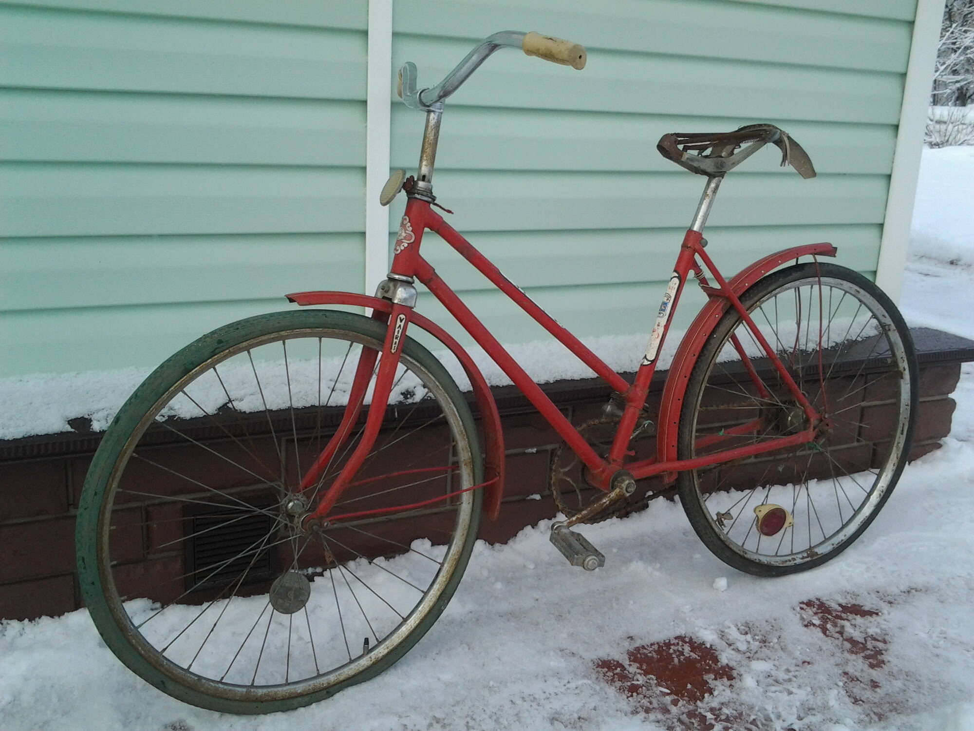

Итак, копытный родстер viewtopic.php?f=31&t=180083 вот уже почти готов, поэтому можно приоткрывать завесу перед следующими проектиками. Их будет 2, какой будет второй знает kisa, но он пока подождёт. А вот этот пациент на данный момент более актуальный.
Что примечательно - полный оригинал кроме отсутствующей защиты цепи. Второй жирный момент - абсолютно нестандартные узлы, кроме каретки, она обычная советская М35 х 1. Хотя кому я это всё рассказываю, вы и так наверное в курсе :D
Итак, Школьник с девчачьей рамой образца до 1979 года. Как и полагается. сначала разобрал а потом уже вспомнил что надо ж было сфотографировать.
Боевой конь
Покататься

Приветствую, планируете в оригинале восстанавливать?

HENK75 писал(а):
impy
И вас приветствую,
Ха-ха, тут кажется других вариантов и нет. Единственное что можно заменить это колёса в сборе, так как даже втулки оставлять проблематично - они под 28 спиц. А остальное, даже руль с подсиделкой, свои родные школьниковские, ничего другого не подойдёт.
А с колёсами всё зависит от того, найду ли я новую резину. Но как бы то ни было родные ГАЗовские втулки хочу сохранить.
Красить буду. И в данном случае мне наклеек не жаль. Хочу его сделать совсем детским.
Кто-нибудь подскажет где можно найти катафот на заднее крыло? Оправка сохранилась, а вот стёклышко разбилось. И оригинальную защита цепи, но это даже не знаю где искать.
А про вел номер два пока забудем, я не берусь за 2 проекта одновременно а показывать заготовку которая будет ближайшее время загарать в углу гаража тоже смысла нет.
Боевой конь
Покататься

Ох, боюсь найти новые покрышки будет очень сложно, если вообще возможно, вариант поменять колеса под современный стандарт, но тогда и втулки будут новые, вобщем интересная задача.
 Заголовок сообщения: Re: Детский сад
СообщениеДобавлено: 28.05.2014 22:42
Заметил, что вилка гнутая, придется ровнять, мне тоже пришлось ровнять на Ласточке, сразу имеет смысл пропаять дропы на вилке (если конечно на вилке так называются пластины куда вставляется ось колеса)

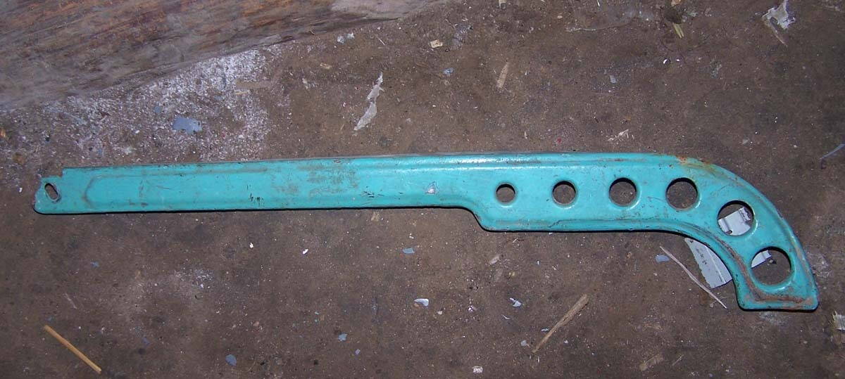

Дело пока буксует. Вчера облазил барахолки но нигде не обнаружил защиты на цепь. Попробую порезать от Украины что-ли...
Зато наконец разобрал заднюю втулку. По износу в ней всё не так плохо, насечки есть, но разломана одна шайба с усиками, которая в инструкции именуется ступицей, номер 23 в экспликации. На куренёвке такое же колесо видел, можно взять донора, можно просто попробовать придумать замену но я наверное заспицую родной обод на Торпедо. Так будет надёжнее. Тем более заспицывать обод с 28 отверстиями на втулку с 36 проще, чем сделать наоборот

Як це я відразу теми не побачив :-P
impy це вона? Якщо так, то можу презентувать.

Да-а-а!!!
Что с меня?
И ещё, почему оставляю родные обода - на куренёвке виднл резину. Да она российская и другой не будет, но и вел детский, так что отсутствие на нём Швальбы сильно катание не испортит.
