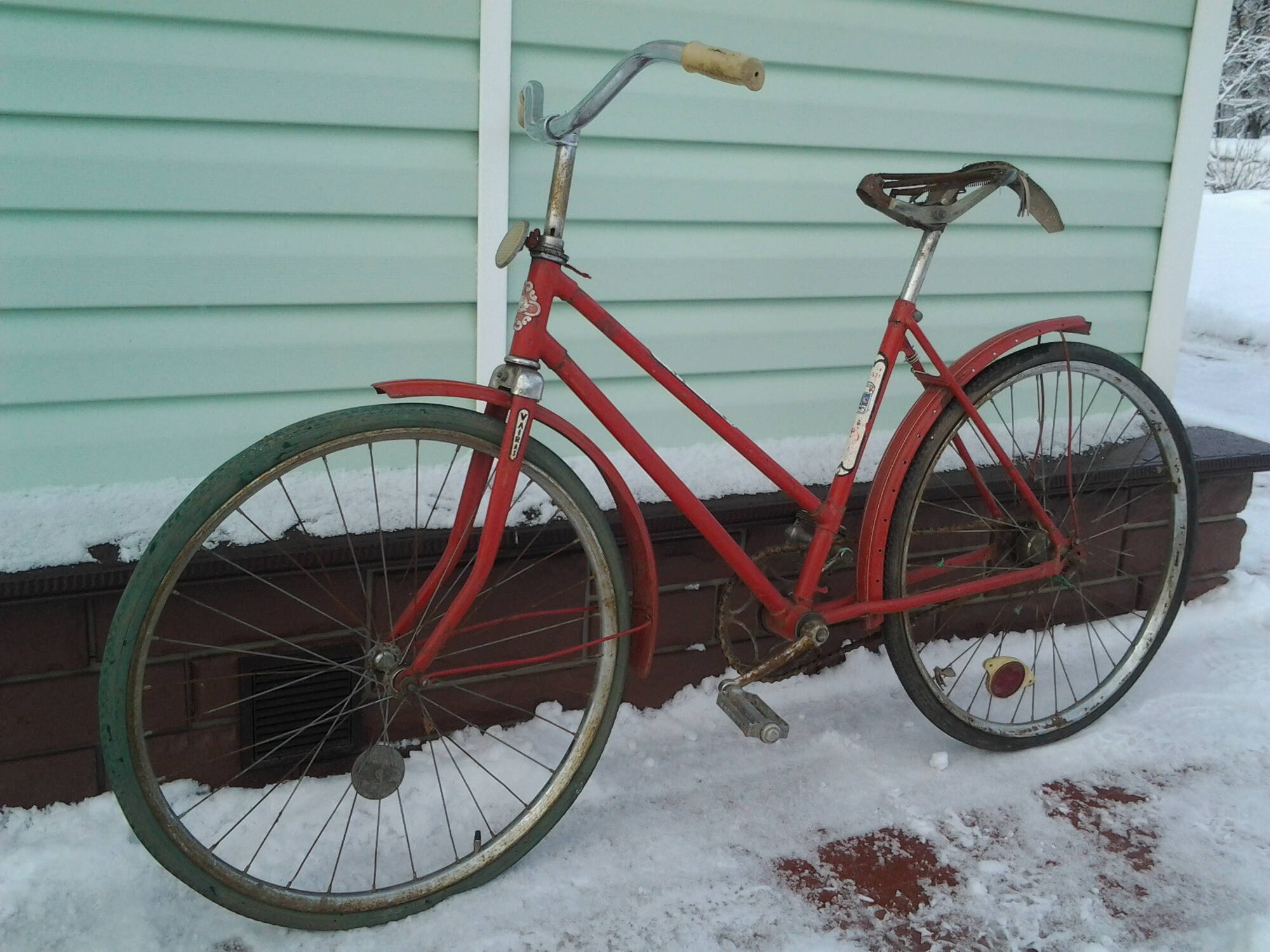

Итак, копытный родстер viewtopic.php?f=31&t=180083 вот уже почти готов, поэтому можно приоткрывать завесу перед следующими проектиками. Их будет 2, какой будет второй знает kisa, но он пока подождёт. А вот этот пациент на данный момент более актуальный.
Что примечательно - полный оригинал кроме отсутствующей защиты цепи. Второй жирный момент - абсолютно нестандартные узлы, кроме каретки, она обычная советская М35 х 1. Хотя кому я это всё рассказываю, вы и так наверное в курсе :D
Итак, Школьник с девчачьей рамой образца до 1979 года. Как и полагается. сначала разобрал а потом уже вспомнил что надо ж было сфотографировать.

Промышленный шпионаж никто не отменял
Ласточка 1.jpg [ 944 КБ | Просмотров: 3582 ]
SAM_9373.JPG [ 317.19 КБ | Просмотров: 3582 ]

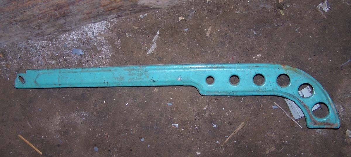

Як це я відразу теми не побачив :-P
impy це вона? Якщо так, то можу презентувать.
Изображение 007.jpg [ 116.4 КБ | Просмотров: 3260 ]

Да-а-а!!!
Что с меня?
И ещё, почему оставляю родные обода - на куренёвке виднл резину. Да она российская и другой не будет, но и вел детский, так что отсутствие на нём Швальбы сильно катание не испортит.
