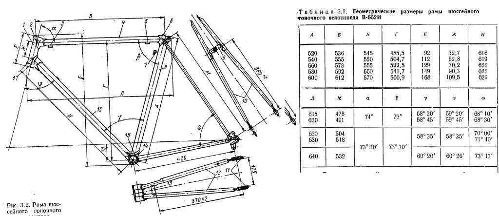

http://xt.ht/phpbb/download/file.php?id=28233&mode=view
вот вам документик из которого видно все размеры. И видим, что рулевой стакан самой маленькой рамы и самой большой рамы отличается на 76 мм. Померь свой рулевой стакан, прибавь 20 мм и будет длинна штока.
