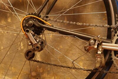

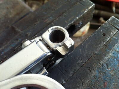

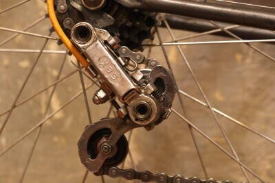

После установки на свой Стартон китайской цепи , она стала проскакивать на малой звезде. особенно под нагрузкой. Скоро это мне надоело и было принято решение модернизировать задний переключатель. Идея не моя , а украденная у коллег из ютуба, правда там переключатель спецзаказа из алюминия, а у меня обычный стальной. Идея заключается в том, что бы заставить цепь охватывать малую звезду на больший угол. От переключателя был частично отпилен выступ, который упирается в петух рамы. Таким образом , после установки переключателя, поменялся угол завода цепи на звезду и уменьшилось расстояние до ролика. Проскок цепи ушел и переключение происходит мягче.
правильно, наконец-то выглядит нормально, как современные, а не свисая как сопля строго вниз.

Gagarins писал(а):
У тебе, Михаил Очеретин , радянські педалі в імпортної системі? :shock:
Если Ижевская - импортная , тогда да :)

СообщениеДобавлено: 30.03.2016 10:47
Рішення правильне, для тих хто буде повторювати - пам"ятайте про велику зірку. Якщо перестараєтесь і зірка велика туристична то можуть початися проблеми з закиданням на неї.
