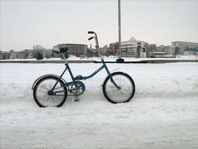

Аист производства города Йошкар-Ола.
Крокодил, потому что переднее крыло отрезано от горного.
Фотоснимки сделаны вчера, 3 апреля.
Тыкайте для просмотра в полный размер
velosiped_aist_20110403_4.JPG [ 63.07 КБ | Просмотров: 4603 ]
velosiped_aist_20110403.JPG [ 63.39 КБ | Просмотров: 4603 ]

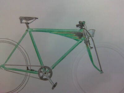

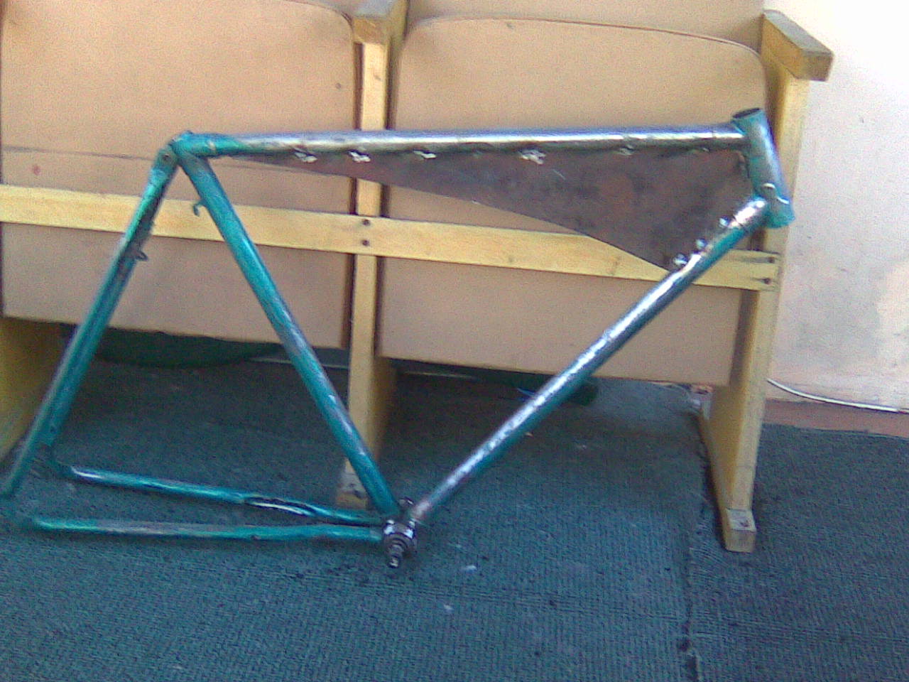

Купил шатуны,но есть проблема не до конца садится правый шатун,тоесть перекос цепи получается.Если вообще стандартная длинна от центра каретки до звезды или нет?Каретка самая короткая которую нашел.
Фото0225.jpg [ 231.79 КБ | Просмотров: 4541 ]
будет выгледеть так
Фото0220.jpg [ 168.07 КБ | Просмотров: 4541 ]

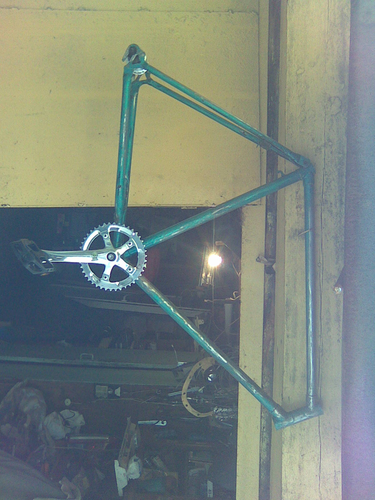

Вварил перемычку и каретку
Фото0235.jpg [ 175.42 КБ | Просмотров: 4497 ]

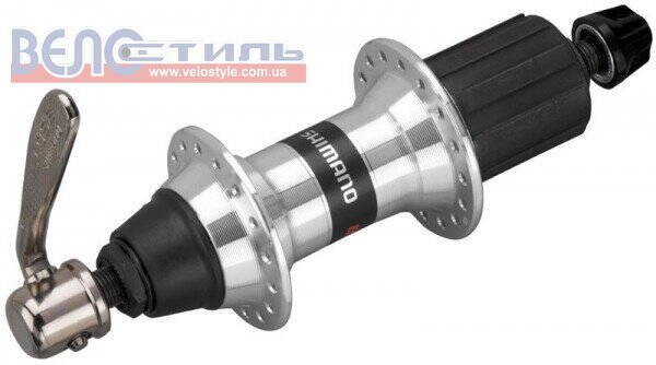

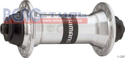

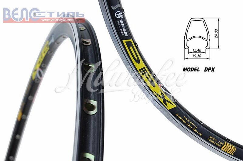

взял втулки
17013.jpg [ 30.36 КБ | Просмотров: 4492 ]
18013.jpg [ 14.12 КБ | Просмотров: 4492 ]

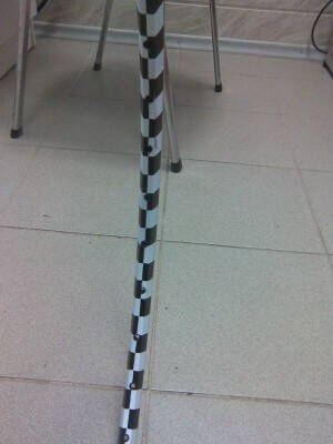

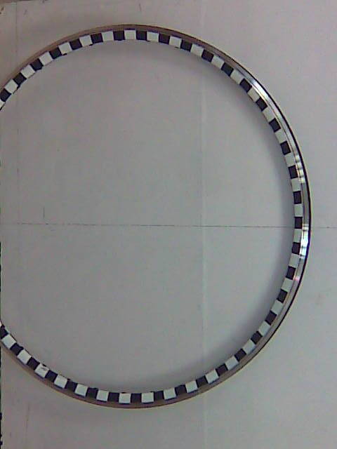

и обода
41093.jpg [ 56.43 КБ | Просмотров: 4492 ]
и уже успел покрасить задний обод,передний чисто черным останется
Фото0238.jpg [ 247.96 КБ | Просмотров: 4492 ]
