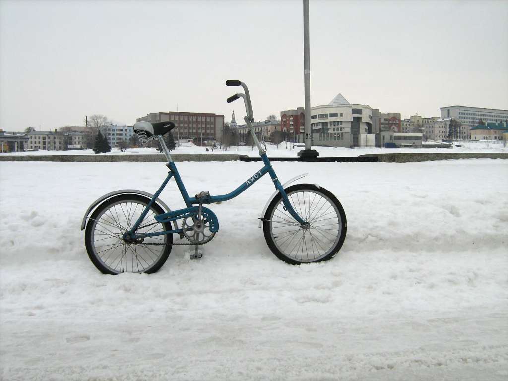

Аист производства города Йошкар-Ола.
Крокодил, потому что переднее крыло отрезано от горного.
Фотоснимки сделаны вчера, 3 апреля.
Тыкайте для просмотра в полный размер

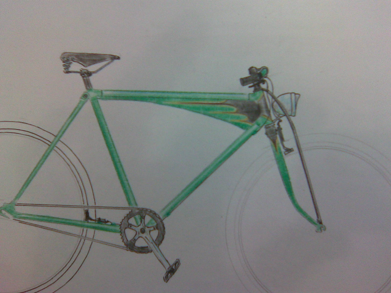

Купил шатуны,но есть проблема не до конца садится правый шатун,тоесть перекос цепи получается.Если вообще стандартная длинна от центра каретки до звезды или нет?Каретка самая короткая которую нашел.
Фото0225.jpg [ 231.79 КБ | Просмотров: 4543 ]
будет выгледеть так
Фото0220.jpg [ 168.07 КБ | Просмотров: 4543 ]
