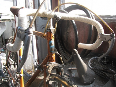

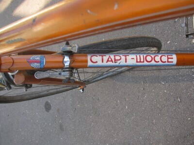

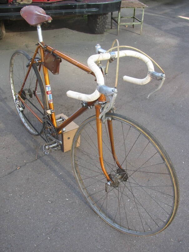

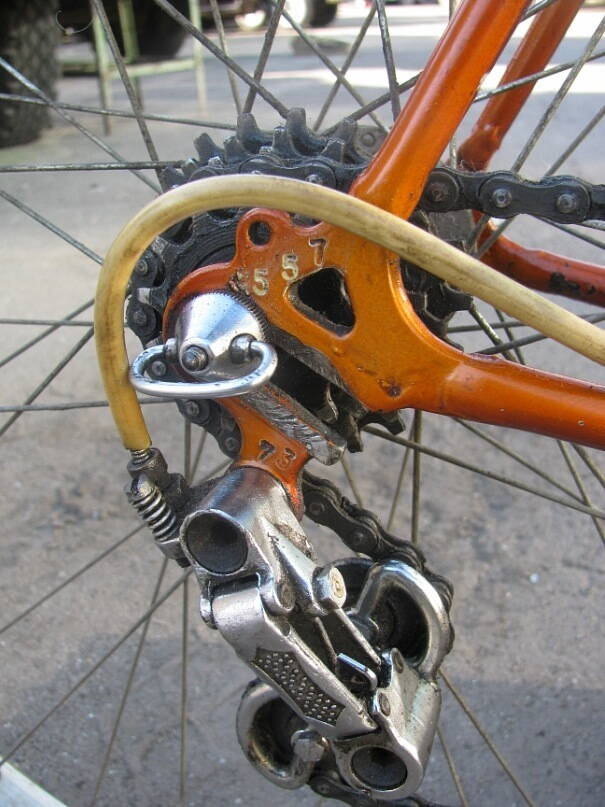

Турист такого типа: http://veloretro.ru/pic.php?id=26&indx=0 ?
С-ш такой:
555 3.jpg [ 172.7 КБ | Просмотров: 2540 ]
555-1.png [ 402.4 КБ | Просмотров: 2540 ]
555 2.jpg [ 159.16 КБ | Просмотров: 2540 ]
555 1.jpg [ 159.7 КБ | Просмотров: 2540 ]
Да- подойдет мало-что. Шатуны, подшипники... :sad:
