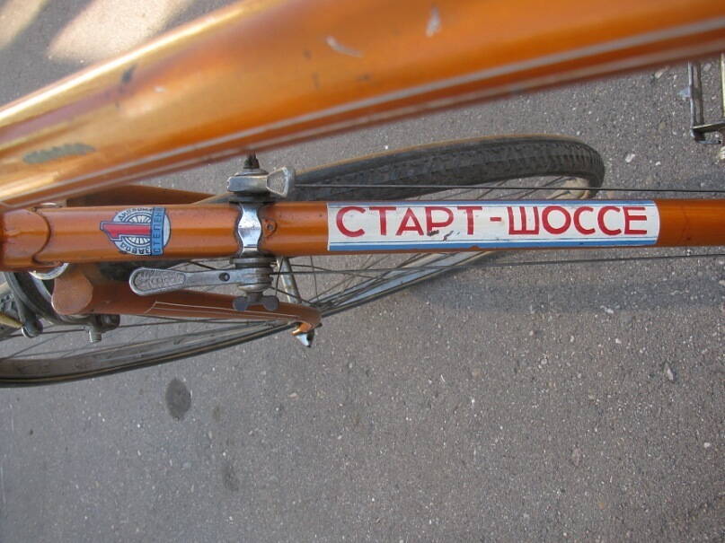

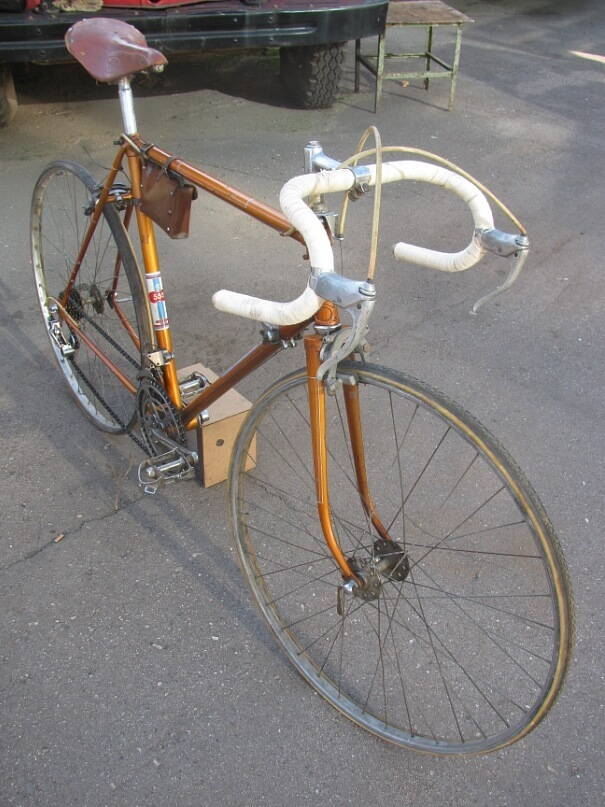

Турист такого типа: http://veloretro.ru/pic.php?id=26&indx=0 ?
С-ш такой:
555 3.jpg [ 172.7 КБ | Просмотров: 2544 ]
555-1.png [ 402.4 КБ | Просмотров: 2544 ]
555 2.jpg [ 159.16 КБ | Просмотров: 2544 ]
555 1.jpg [ 159.7 КБ | Просмотров: 2544 ]
Да- подойдет мало-что. Шатуны, подшипники... :sad:

Старт шоссе-наклейки такие же,наверное он-у меня же только рама. а турист-нет наверное. руль там типа украины изначально стоял, надписей по раме не сохранилось.да и многое там уже неродное,включая систему и переключатель передний-я так понимаю их на туристе не предусмотрено.
буду примерять из того что есть, каретку может смысл сразу перерезать под квадрат,поспрашиваю метчик у слесарей знакомых.
