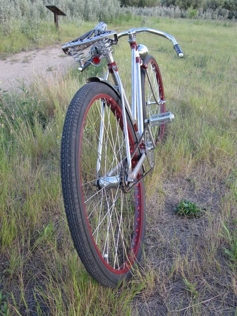

Я бы предложил еще седло в таком стиле:
R3-4.jpg [ 276.04 КБ | Просмотров: 3472 ]
Как идея интересна.На Жаркое лето, но по прохладной погоде 100% простатит обеспечен :D Интересен и руль, я так его примерно и представляю.Не знаю как такой тип руля называется, но я его для себя называю перевёрнутый руль

DoktorS
Раньше (до изобретения "барана") просто переворачивали обычный дорожный руль и гонки гоняли ))) Любой классический руль от "Украины" и им подобных подойдет, чем старше - тем лучше.

Грга Питич писал(а):
DoktorS
Спасибо.Значет я не сильно ощибся. насчёт "перевёрнутого"
