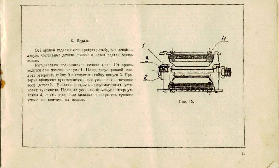

Уважаемые коллеги, приветствую! Скачал инструкцию по велу В-33, который лелею/созерцаю/катаю в тепличных условиях. Вел 1958 года (ранее фотографии показывал).

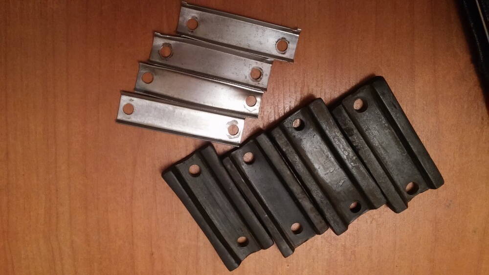

В инструкции в теме про педали указаны резиновые колодки на педалях (у меня их не было когда вел стал моим). Благодаря Владиславу теперь имею и эти резиновые колодки, все согласно инструкции!!
А теперь, как говорится вопрос.

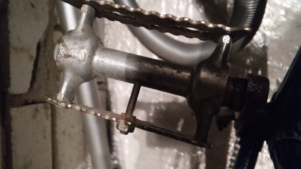

НА педалях моих (которые на В-33 с большой вероятностью были с завода) прикручен некий болт-шпилька (не знаю как это назвать правильно), см фото.
И вот эта деталь:
1 Мешает установке колодок
2 Не описана в инструкции
Что это за штучка и как быть с ней?? Понятно что можно удалить ее и спокойно поставить колодки согласно инструкции и не отвлекать людей своими терзаниями, но волнует полная аутентичность и смысл установки этой детали (на заводе ли поставили или колхоз??) Почему эта деталь не описана в инструкции??
Буду рад ответам и мыслям!!!!
Павел
Кто-то встречался с подобными вещами?
Комментарий к файлу: Фрагмент инструкции

За этот болтик цепляется кожаный ремешок, он идет сверху болтика и уходит под низ педалек справа и слева. В Шоссейных педалях есть прорези для вставки ремешка, а у Спутиниковских-туристовских этих прорезей нет.
В инструкции читаем, что резиновые колодки при установке туклипсов снимаются.
Я делал еще мини-туклипсы, без ремешков. Верхняя часть туклипса снимается болгаркой, что осталось можно обжить тоненькой лайковой кожанкой, типа под цвет рамы.

:yes: С вещами встречался неоднократно. Нафиг оно надо - не в курсе. Был, пока сейчас коллега vvd55 не просветил. Судя по тому, что на педалях из очень разных источников эти штырьки строго одинаковы, делаю вывод, что они заводские - возможно, поставлялись в торговую сеть, скорее всего вместе с туклипсами. Да и отверстие в рамке похоже на специальное для штырька, а не для облегчения.

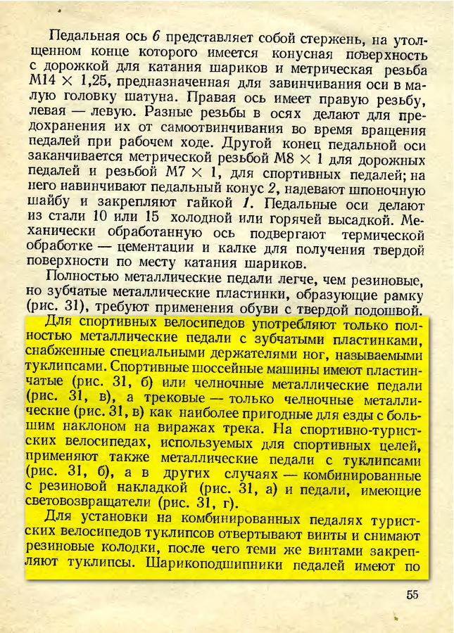

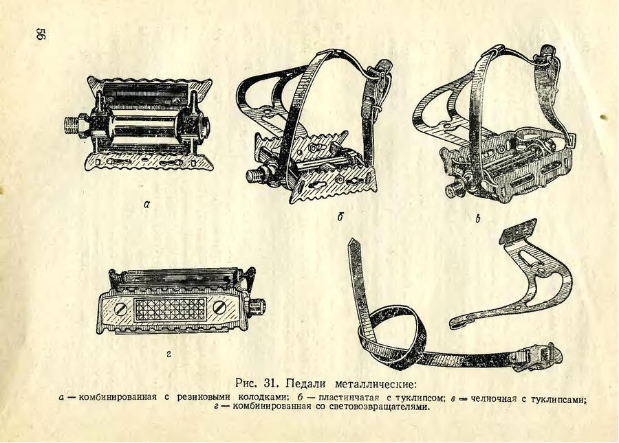

Да , в книгах тоже об этом есть:
spr_vel_1976_55.jpg [ 193.86 КБ | Просмотров: 1473 ]
spr_vel_1976_56.jpg [ 101.97 КБ | Просмотров: 1473 ]
И виден тот штырёк на картинке про оборудованую туклипсом туристовскую педаль.
Получается (предполагаю), что с завода шли педали с резинками и катафотами (впрочем, про такие древние годы и катафоты не уверен), а владельцы могли докупить туклипсы и штырёк, и переоборудовать.

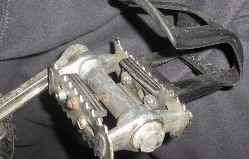

Хе-хе, а я сдуру думал, что эта фигня в облегчённо-спортивном, без резинок варианте препятствует прогибанию рамки педали - такое ведь бывает. И когда педали своего туринга дооборудовал резинками (самопальными), чтоб обувь не калечили, те штырьки оставил :lol: Дырки в резинках сверлил под них :lol:
Ведь мои резинки не подкреплены металлическими усилителями, как заводские. Вот, чтоб рамка не гнулась :fool: :facepalm: :lol:
DSCI0877.JPG [ 136.37 КБ | Просмотров: 1473 ]

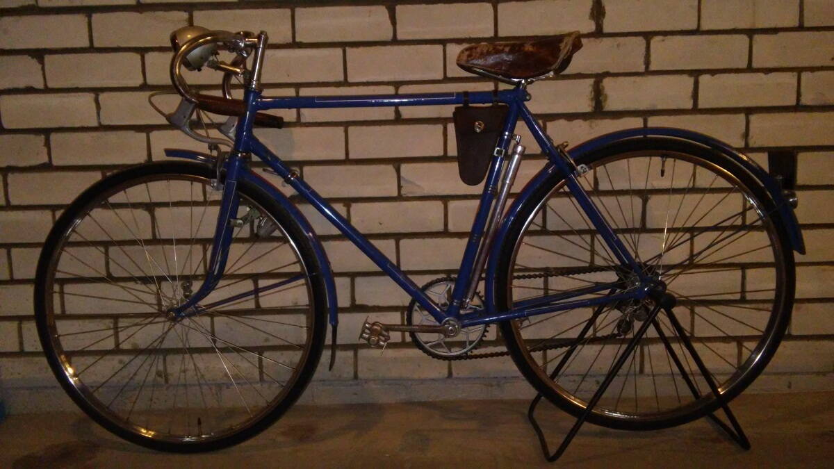

По аутентичности - вел укомплектовал всеми в то время доступными прибамбасами (генератор+фара, счетчик.) Недавно заимел недостающую сумочку-бардачок. Теперь будут педали "по заводу". Штырек под туклипсы отложу как возможный "доп".
Павел

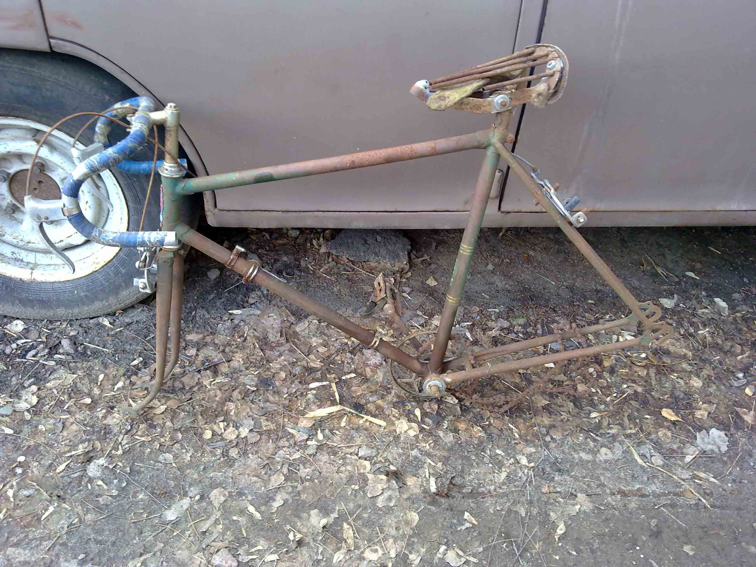

Так вот, у меня на В-33 "Туристе" (1957 года) тоже 2-й серии стоят педали (точнее педаль :cry: ) а-ля В-31/32/53 с туклепсами (даже ремешок есть).
В-33 Турист 1957.jpg [ 940.01 КБ | Просмотров: 1439 ]
И меня если честно, тоже интересует вопрос, либо искать такую вторую педаль либо поставить такие как у Вас... Пока склоняюсь к тому, что нужна вторая такая педаль. Но вот был бы мануал 1956 года (или 1957 года)...
И кстати, туклепсы есть, а резинок - нету... :yes:

Как понял из сообщений выше уважаемых vvd55 и Kisa и из мануала - педали шли вроде как с резинками (к которым стремлюсь) и как опция можно ставить туклипсы (о чем и говорит мануал).
Как теперь понял у меня стояли педали наполовину с туклипсами (во всяком случае штырек этот был от них, туклипс нет-со временем утратились), но в любом случае без резинок. То есть кто-то ранее резинки снял и поставил комплект туклипс, а потом и туклипсы снял. У Вас наверное полный комплект с туклипсой (безрезиночный вариант так сказать).
Тогда мысли: может с завода шли туклипсы, а резинки как "доп"???
Странно (по мне): с туклипсами кататься по деревне и грунтовкам в сапогах не очень удобно:))) Не из-за неуважения к деревне, а как реалии СССР 50-60 годов (прошу извинить если не так).
Смущает что в мануале картинка - вел с туклипсами:((
Может так быть: их снимали (туклипсы), резинки не ставили и выкидывали и получались педали что у меня на фото? только со штырьком??
Или как вариант по городу ездили с туклипсами (как у Вас). Педали то у нас одинаковые - вопрос что "доп" : туклипс или резиночки:))
У кого-нибудь есть вел чтоб колодки эти резиновые были?
