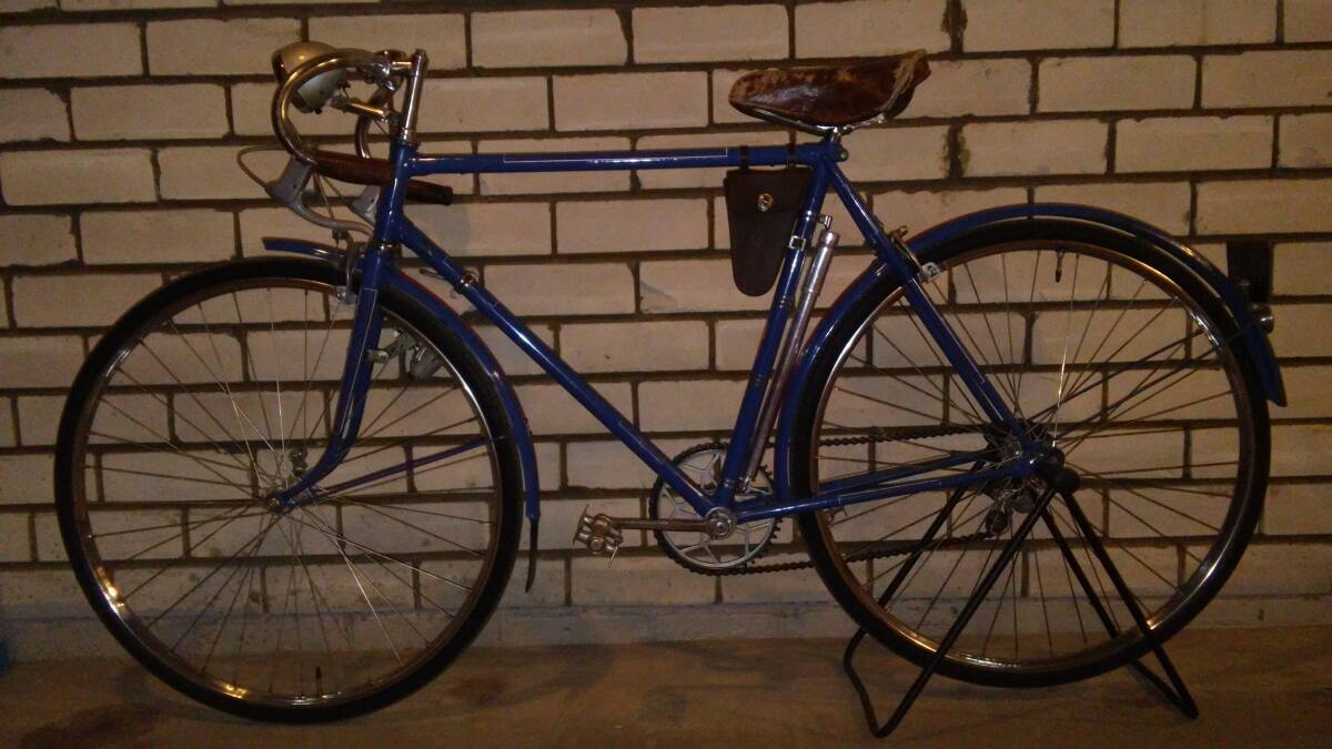

В-33 Турист 1957.jpg [ 940.01 КБ | Просмотров: 1389 ]
И меня если честно, тоже интересует вопрос, либо искать такую вторую педаль либо поставить такие как у Вас... Пока склоняюсь к тому, что нужна вторая такая педаль. Но вот был бы мануал 1956 года (или 1957 года)...
И кстати, туклепсы есть, а резинок - нету... :yes:
