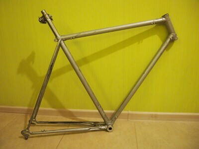

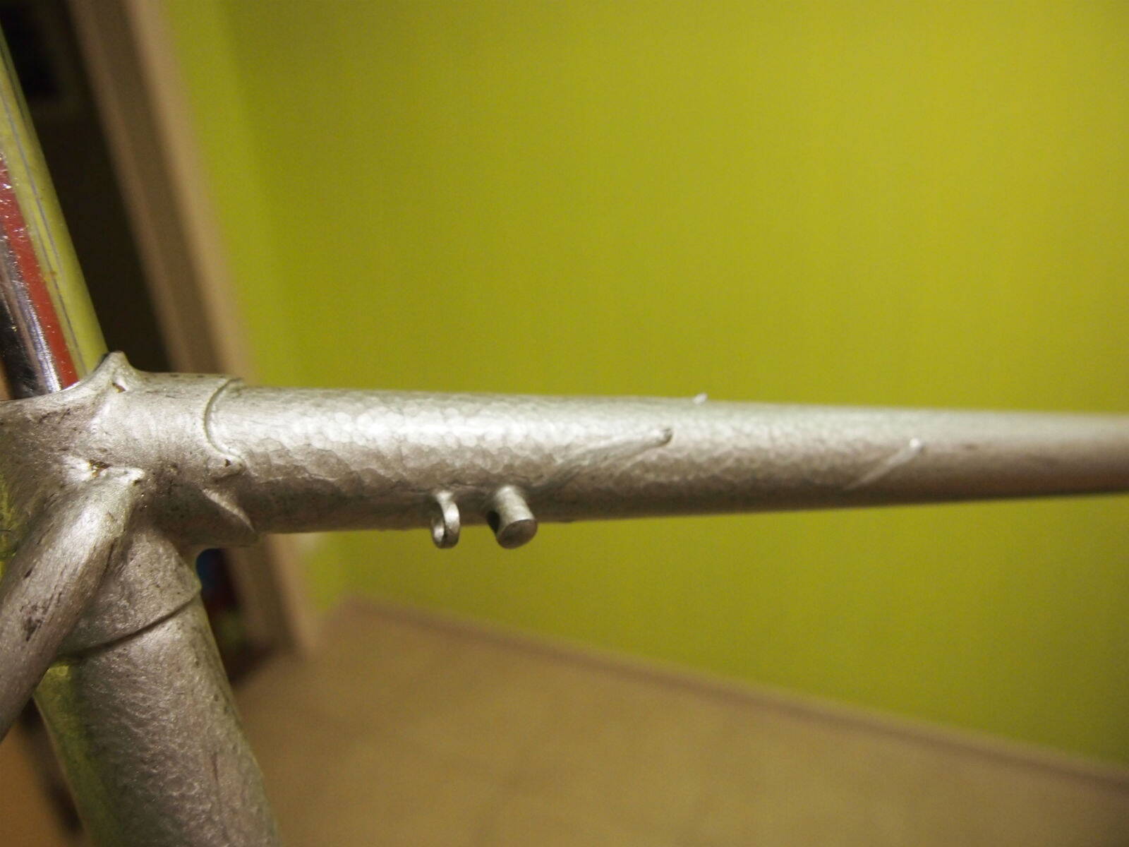

Доброго времени суток. Попала ко мне в руки рама В-551 63 года 56 роста. Кем то странно покрашена и с точками сварки на кареточном и рулевом узлах. Хочу собрать велосипед для бреветов. Собираюсь перекрашивать и ставить систему 2х9. Почитал форум, вроде всё ясно. но пока планировал работы по сборке и разглядывал раму и з.ч к ней. появились вопросы. Может кто сможет помочь советом.

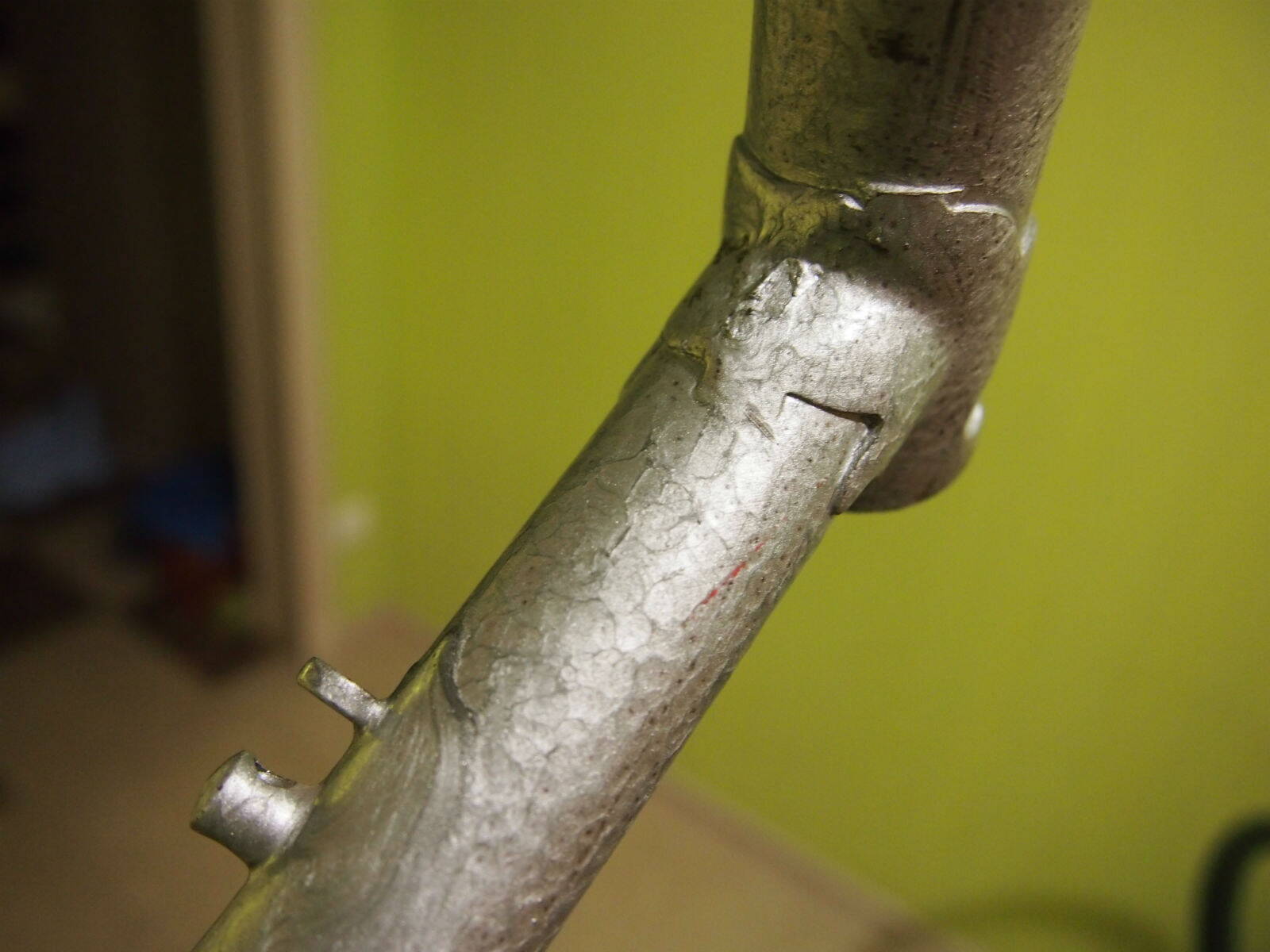

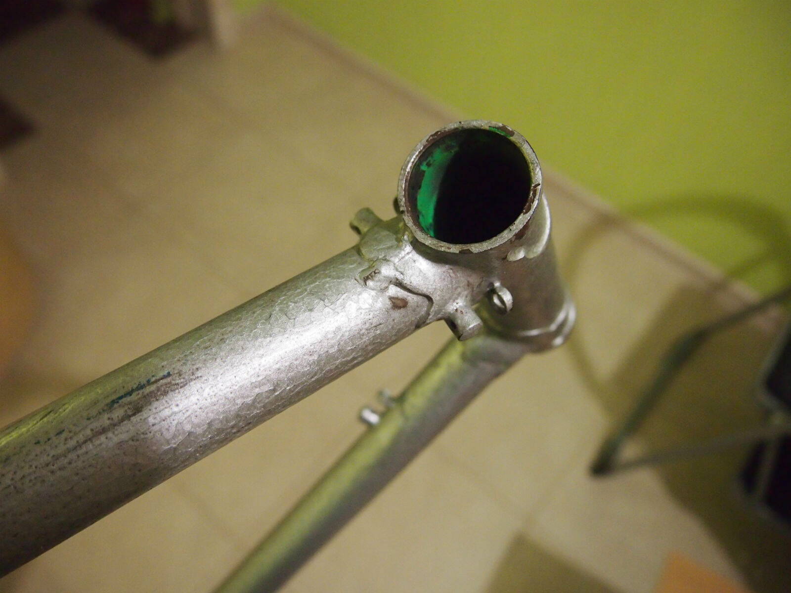

1. Стремают капли сварки, стоит ли их убирать для красоты или лучше перестраховаться?

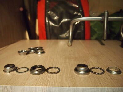

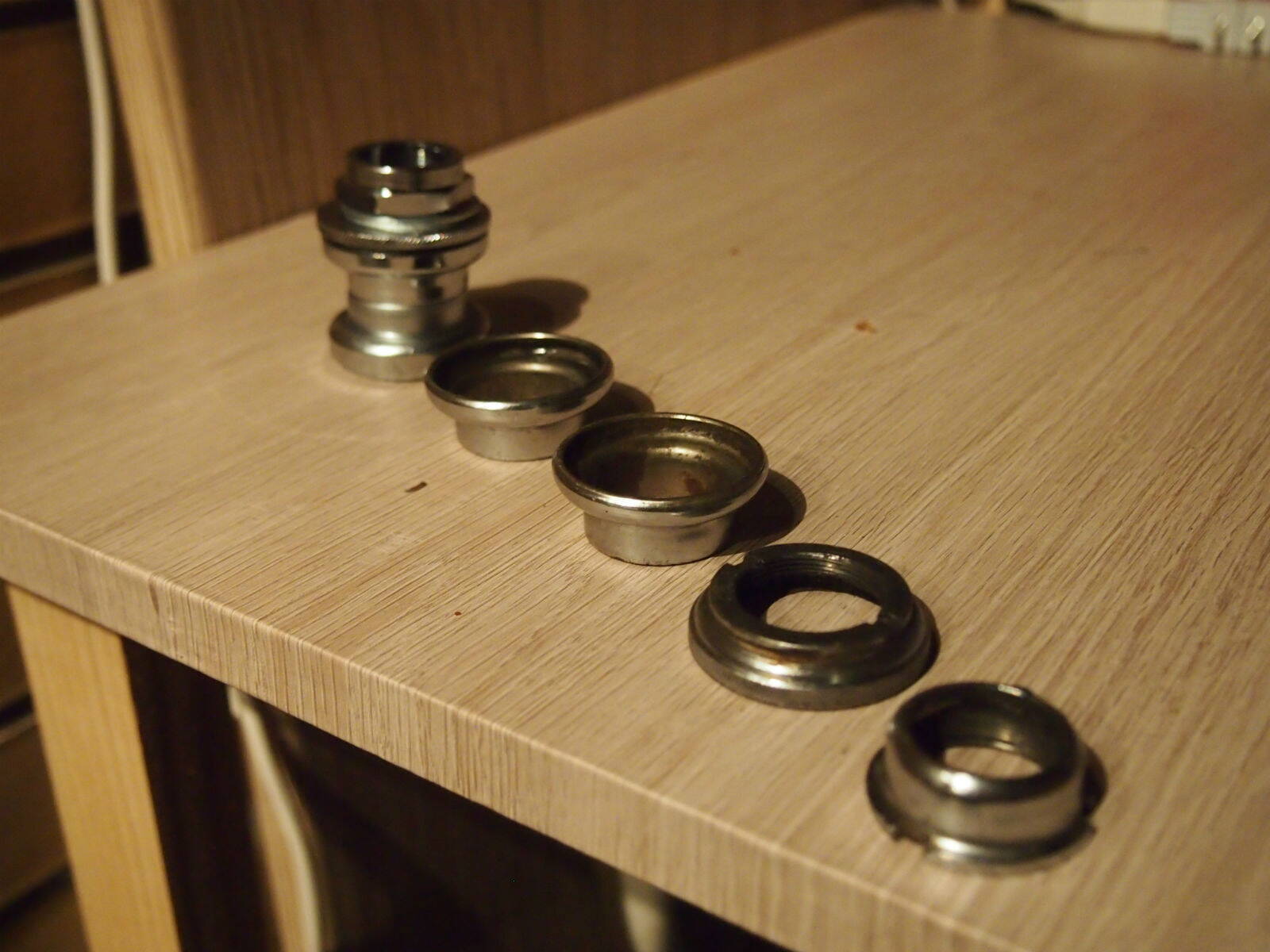

2. Есть несоклько разных деталей рулевой группы. Пособирав кубик рубик пришел к выводу что не хватает верхнего конуса. Где посмотреть как он выглядит.
3. При этом есть Neco-вская рулевая. Стоит ли вытачивать под нее новые гайки с советской резьбой или всёже искать-точить конус? (Работаю на заводе, так что к станкам/термичке доступ есть.)

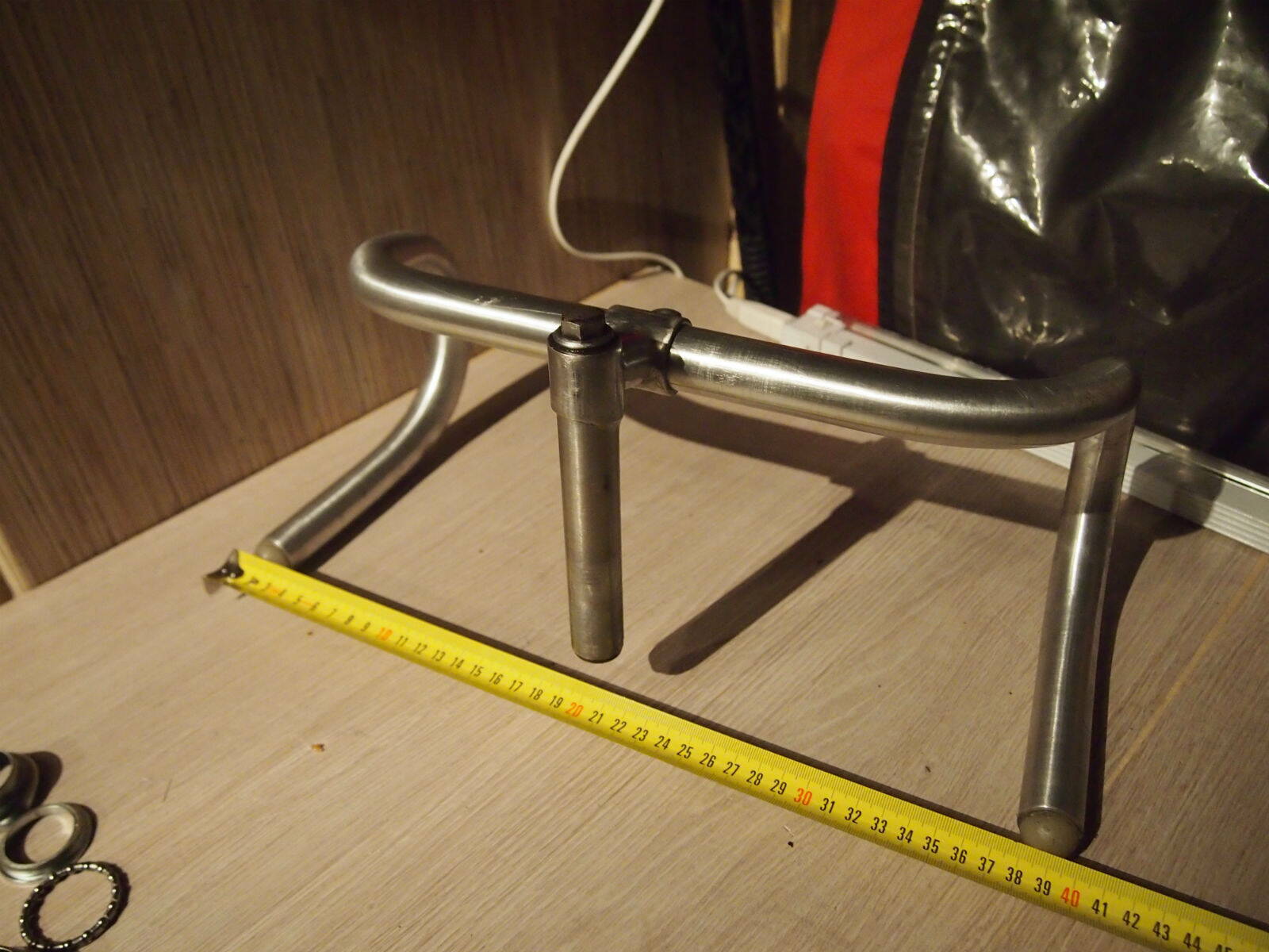

4. Руль узкий, так задумано? Как то не привычно.
5. Рулевая 145-1 мм. высоты, шток вилки нужен 170 или 175?

Комментарий к файлу: Капля сварки или остатки крючка-держателя насоса?
Чемп узел рулевой верх.jpeg [ 174.24 КБ | Просмотров: 2161 ]
Комментарий к файлу: Капля сварка или ???

Комментарий к файлу: Без конуса.
Чемп рулевая 1.jpeg [ 246.89 КБ | Просмотров: 2161 ]
Комментарий к файлу: China VS USSR
Чемп рулевая 2.jpeg [ 222.57 КБ | Просмотров: 2161 ]

Окраска похожа на советскую заводскую молотковую эмаль. Подозреваю, пескоструйщики немного поплачут :D Сварка - подозрительная фигня, но судя по всему - безвредная. рама сначала быва варена, потом крашена. Так, по признакам, по краске видно, что она эксплуатировалась? Значит, скорее всего, и дальше всё ок будет.
Это если сварка. А если пайка - вообще переживать не о чем. Колупните краску, посмотрите, из какого металла швы - из серой стали или жёлтой латуни.
Про рулевые здесь, разберётесь:
viewtopic.php?f=31&t=185604#p1244153
http://tourist.kharkov.ua/phpbb/viewtop ... 2#p1452252
Кстати, на Ваших фотках половина деталей - базарный кЕтай.
Руль (меряется по оси трубы) 380 мм. Откровенно похож на туристовский. Большинству велосипедистов неудобен - удобные начинаются с 400 мм и шире. Однако, некоторым он не просто удобен, а пару раз даже встречал людей, которые специально искали именно такой и именно из-за эргономики.
При советской рулевой длина штока вилки (от плоскости короны) = высота рулевого стакана + 35 мм. Ну там ± миллиметра 2.

Да, и сварка для нелегированой стали почти безвредна. Почти.

Чемпион зелёненький был) верхний конус нужен от СШ это не большая редкость, он такой же как у Чемпиона. Сварочные точки на Чемпионе не обычно, но не смертельно, полно рам с таким методом сборки и вполне ездят, хотя это скорее всего самодеятельность.
Всеже какой Вы видите концепцию этого велосипеда? Опишите, интересно.
