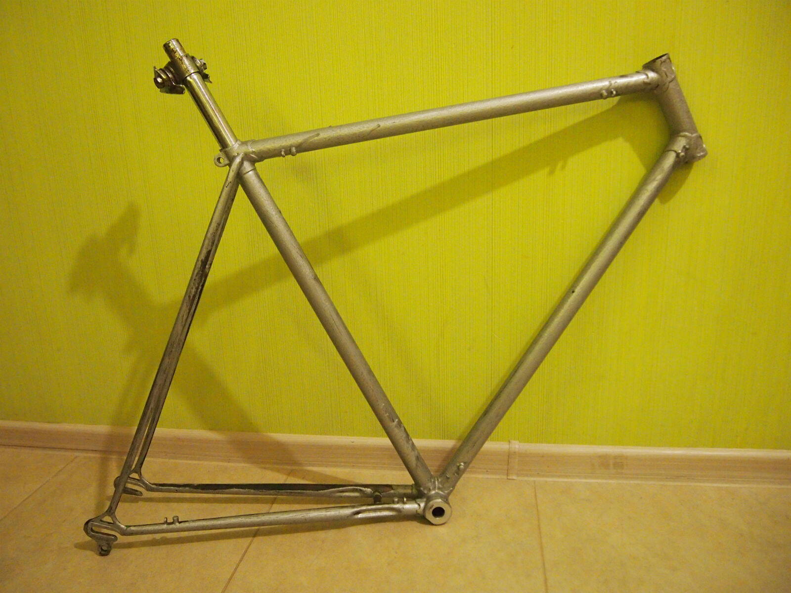

Доброго времени суток. Попала ко мне в руки рама В-551 63 года 56 роста. Кем то странно покрашена и с точками сварки на кареточном и рулевом узлах. Хочу собрать велосипед для бреветов. Собираюсь перекрашивать и ставить систему 2х9. Почитал форум, вроде всё ясно. но пока планировал работы по сборке и разглядывал раму и з.ч к ней. появились вопросы. Может кто сможет помочь советом.
1. Стремают капли сварки, стоит ли их убирать для красоты или лучше перестраховаться?

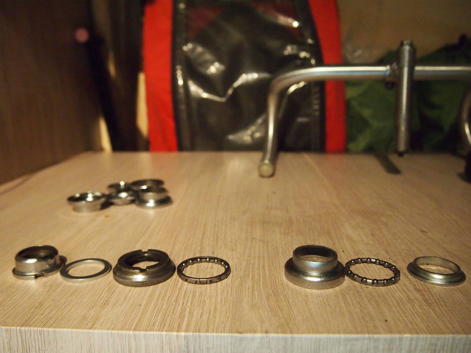

2. Есть несоклько разных деталей рулевой группы. Пособирав кубик рубик пришел к выводу что не хватает верхнего конуса. Где посмотреть как он выглядит.
3. При этом есть Neco-вская рулевая. Стоит ли вытачивать под нее новые гайки с советской резьбой или всёже искать-точить конус? (Работаю на заводе, так что к станкам/термичке доступ есть.)

Комментарий к файлу: Сама рама

Комментарий к файлу: China VS USSR
Чемп рулевая 2.jpeg [ 222.57 КБ | Просмотров: 2164 ]

Окраска похожа на советскую заводскую молотковую эмаль. Подозреваю, пескоструйщики немного поплачут :D Сварка - подозрительная фигня, но судя по всему - безвредная. рама сначала быва варена, потом крашена. Так, по признакам, по краске видно, что она эксплуатировалась? Значит, скорее всего, и дальше всё ок будет.
Это если сварка. А если пайка - вообще переживать не о чем. Колупните краску, посмотрите, из какого металла швы - из серой стали или жёлтой латуни.
Про рулевые здесь, разберётесь:
viewtopic.php?f=31&t=185604#p1244153
http://tourist.kharkov.ua/phpbb/viewtop ... 2#p1452252
Кстати, на Ваших фотках половина деталей - базарный кЕтай.

По технике: недавно я немного работал с такой рамой (лудил-паял-дропы-мостики-рич тормозов менял) . Что-то очень сильно показалось, что она сделана НЕ из легированой стали. И некоторые наблюдения и реплики коллег на форуме тоже наталкивают на такую мысль. Если это правда, то в сочетании с длинной, по современным меркам, базой, спортивности в характере Чемпиона не очень много. Значительно меньше, чем в старт-шоссе года этак с 82.
Правда, для бреветов более длинная и мягкая рама может оказаться секретным оружием. Если я всё правильно понимаю, на таком велосипеде Вы должны меньше уставать, чем на более злом и современном.
Да, и сварка для нелегированой стали почти безвредна. Почти.

Чемпион зелёненький был) верхний конус нужен от СШ это не большая редкость, он такой же как у Чемпиона. Сварочные точки на Чемпионе не обычно, но не смертельно, полно рам с таким методом сборки и вполне ездят, хотя это скорее всего самодеятельность.
