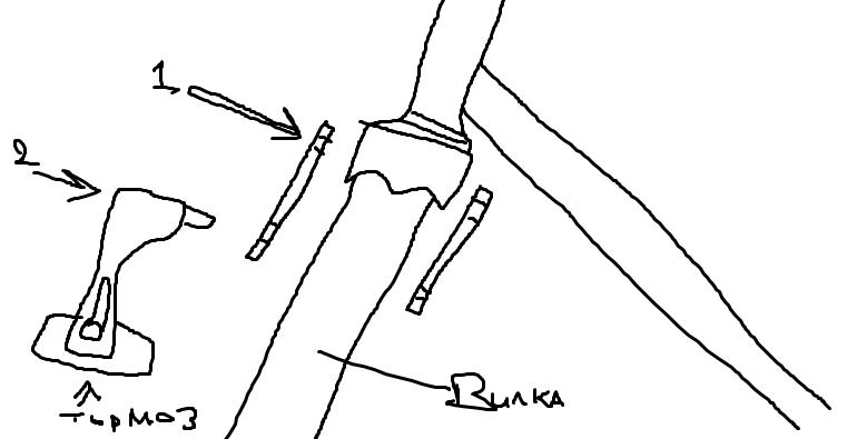

Сколько не хватает? Если немного, то подточите дропы и прорези на тормозах. Если много - две пластины из жесткого металла и опускайте ось. Если эстетики - перепаивайте мостики, либо где-то тут видел в вилку снизу запихивается аля граната с отверстием под ось (надеюсь, понятно объяснил).
Безымянный.png [ 21.78 КБ | Просмотров: 1989 ]
СообщениеДобавлено: 22.05.2014 11:54
Тумановский
+1 Хорошее решение. У кого-то на форуме было. Еще желательно между нижними отверстиями трубочку пустить, для жесткости конструкции и не расшатываемости.
Последний раз редактировалось Евгений76 22.05.2014 16:34, всего редактировалось 1 раз.
СообщениеДобавлено: 22.05.2014 15:47
Сообщения: 35
Город: слуцк
Зарегистрирован:11.09.2012
Ну спасибо! Буду делать 2 пластины.
