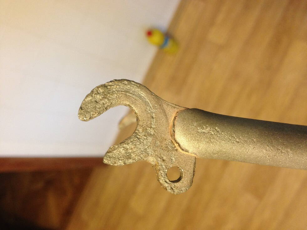

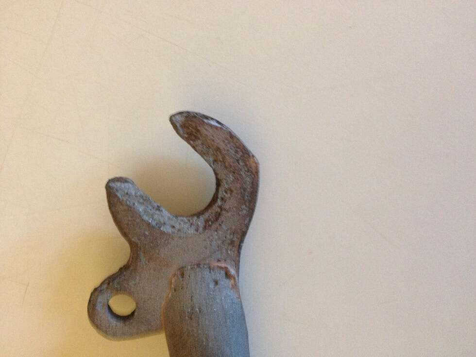

Сразу вопрос, вот такая беда с дропами вилки:
3.JPG [ 198.6 КБ | Просмотров: 4510 ]
4.JPG [ 197.53 КБ | Просмотров: 4510 ]
Че делать? Есть в принципе дропы новые, под замену. Или просто по этим припоем пройтись?

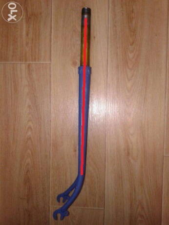

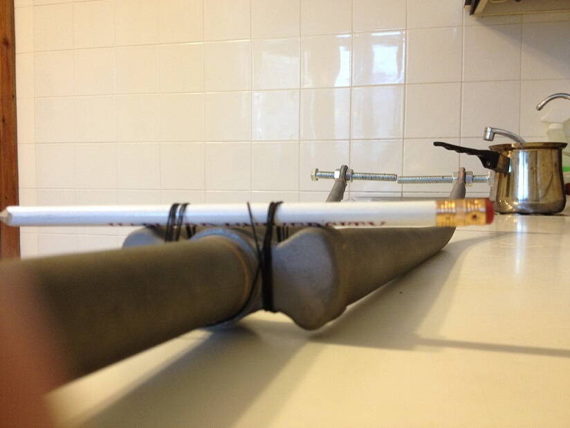

Сама вилка крывэнька, азбуку крокодиловодства читал, но чет пока не придумал что с ней делать буду. Какая нога куда ушла (перед-зад) еще предстоит угадать.

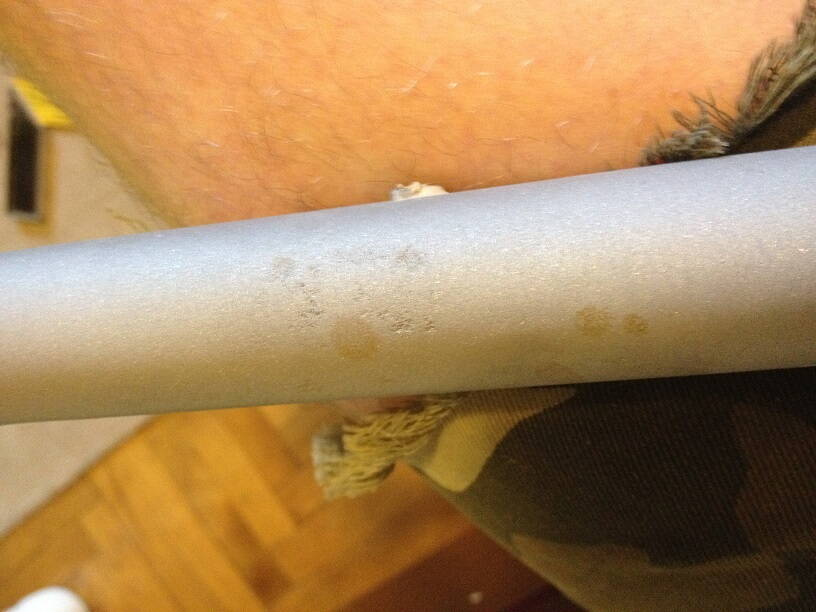

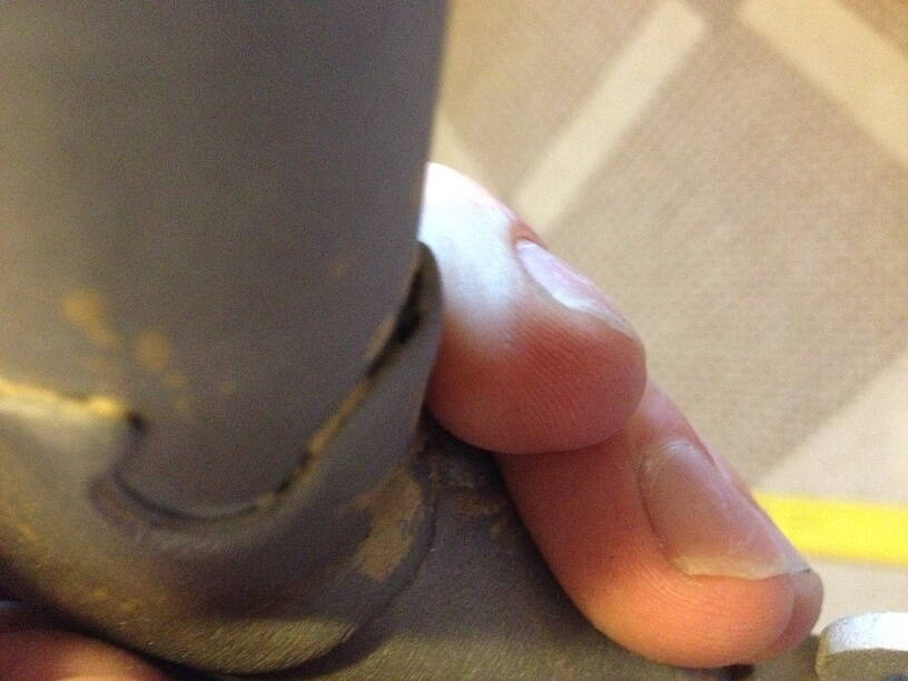

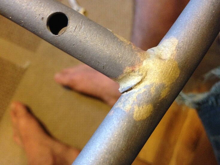

Сама рама хреново пропаяна, и чуток поедена коррозией.
5.JPG [ 178.68 КБ | Просмотров: 4510 ]

Что делать с этими ямами от коррозии на дропах вилки: поменять, запаять или пофиг?
Как бы понять куда какая нога ушла?
Пропаивать ли ямы от коррозии и хреново пропаянные места?
Если так поело снаружи, блин, что ж там внутри? Если обработать розриджувачем иржи?

По такому дропу может гайка прокручиваться, надо пробовать зафиксировать колесо гайками, закрепить вилку хорошо и потом постараться колесо вывернуть руками вниз, если не получится, значит можно декоративно припоем обработать.
С ногами проще: надо приложить сбоку вилки длинную линейку или что-то ровное строго вдоль оси трубы рулевой, тогда видно куда нога ушла - вперёд или назад. Линия до изгиба ноги вперёд должна посредине проходить.
На фото линейку изображает красная линия
вилка.jpg [ 48.1 КБ | Просмотров: 4475 ]
Если ноги на этом отрезке ровные, то особого значения не имеет, куда гнуть часть с дропом, я бы гнул заднюю вперёд, но с тем же успехом можно переднюю назад. Те 5 мм погоды не сделают.
Преобразователь ржавчины не помешает, на пол-часа. Мыть потом внутри не нужно.
Я бы накладки напаял.

коткомпот, якщо тебе мучить тільки естетика, то забий :yes: порошок перекриє такі маленькі погрішності, якщо ж плануєш порошок під лаком - то забий-2 :yes:
Нагадую є в природі порошкова шпатлівка, питати на покрасці легкосплавних дисків.
Хочеш бавитись в технічну досконалість варіант, що запропонував Кирил мені також здається доступним на віддалі від дому. Перепайка дропів - без Кіси я б не робив :D .
Залити НЕ допайку завжди можеш в кондиціонерщиків і холодильщиків це + до карми.

Ничего там критичного нет. Так припаял завод, и за все эти годы рама не развалилась и не дала трещину. Учитывая то, что вы на данном этапе, на Тур Де Франс выступать не собираетесь, то необходимо раму подрихтовать и грамотно покрасить.
Дропы на вилке выглядят вполне прочно, под эксцентриком шероховатостей не будет видно.
Далее собрать, настроить вел и катать в свое удовольствие!
