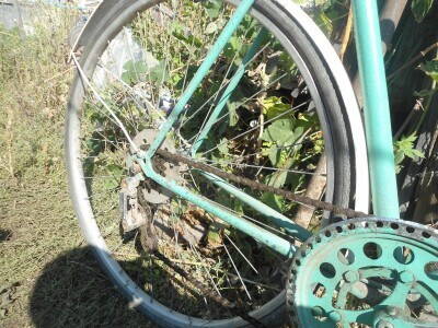

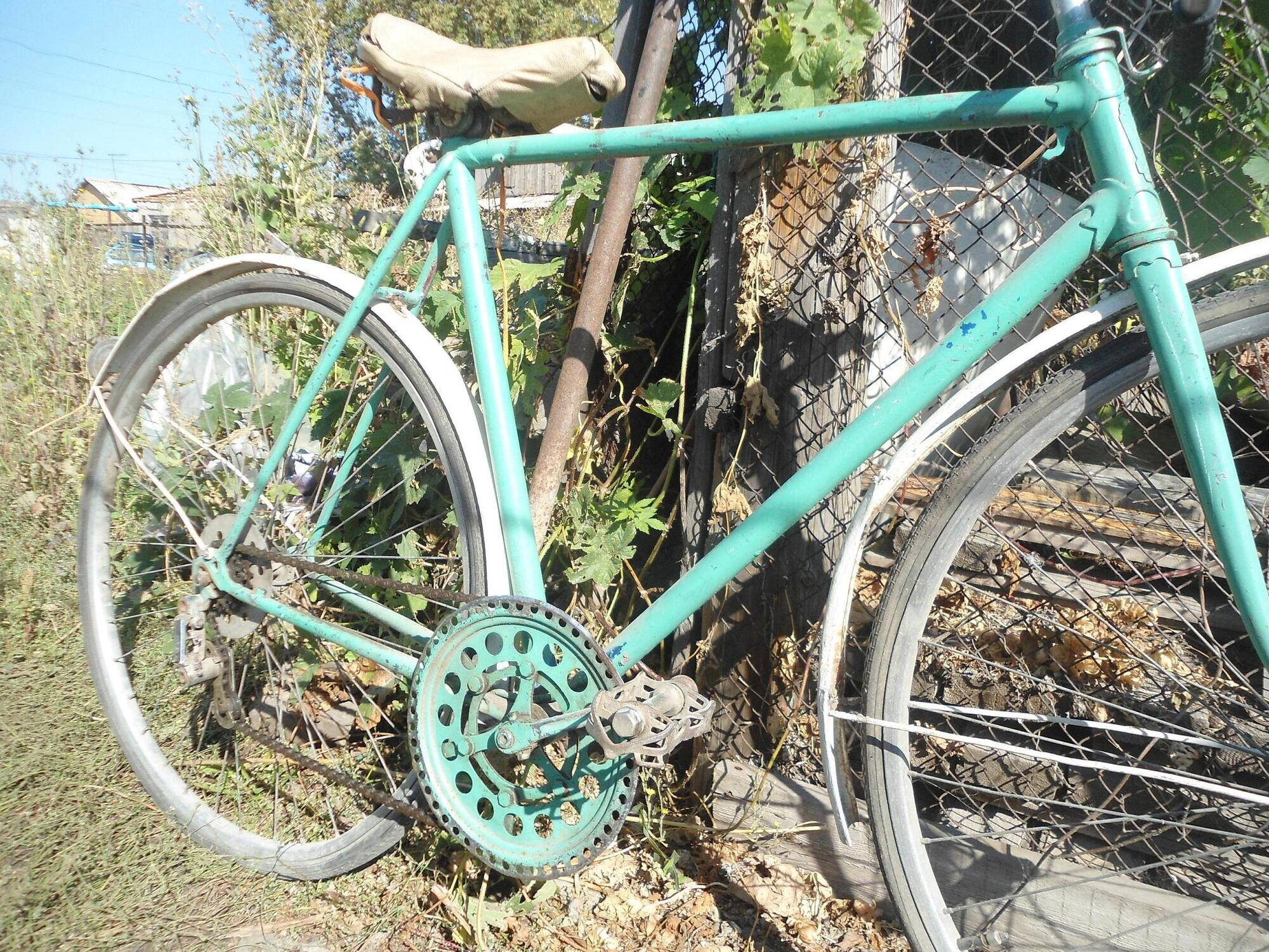

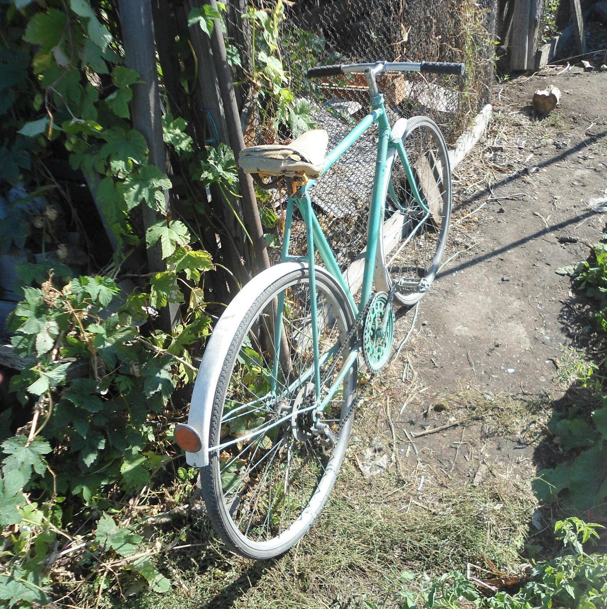

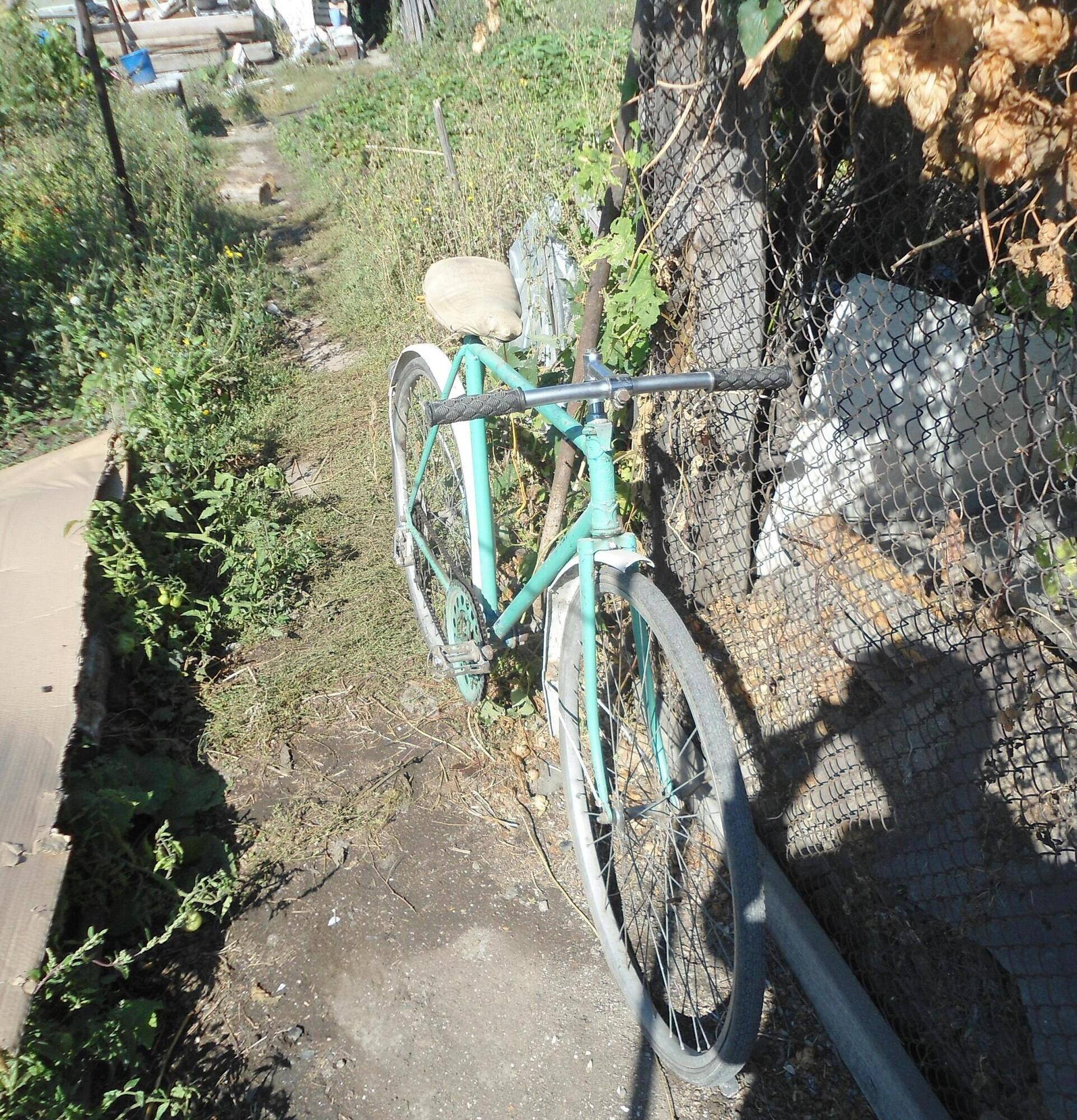

Решил восстановить Туриста.
История такая. Был турист у мужика, с номером 60/85 на дропе, 1985 года значит. Год выпуска означает что рама плохого качества. Кем-то перекрашен поверх основной краски. И после этого у него в гараже валялся долго. Я его купил задешево.
Оказывается это старт-шоссе. :roadbike:
Седло родное сдохшее.
Руль непонятно откуда, но утолщение под вынос есть.
3 скоростная трещотка, спереди одна звезда.
Крылья лопаются. С крыльями дел не имел, но для грязи они желательны. Возможно попробую как у кисы деревянные сделать. Тросиков, тормозов нет.
Варианты восстановления:
1) Легкий синглспид (в трещотке оставить только одну звезду, убрать бонки для тросиков)
2) Восстанавливать трехскоростной туринг.
Использоваться будет точно для города. Поставлю советские ХВЗ тормоза.
Нужны советы

begunfr это же Старт-Шоссе! Делай сингл.
 Заголовок сообщения: Re: Турист синего цвета
СообщениеДобавлено: 08.09.2015 08:15
Сообщения: 351
Город: Караганда
Зарегистрирован:01.03.2015
ЛОЛ! :lol: :lol: :lol:
АХАХА. Денис, спасибо. Вот же я и затупил. Это правда старт-шоссе? :roll:
Почему у него трехскоростная трещотка?
Я в шоке если честно, и рад.

СообщениеДобавлено: 08.09.2015 08:24
Колеса от спутника и система, сборная солянка.
СообщениеДобавлено: 08.09.2015 08:28
Сообщения: 351
Город: Караганда
Солянка звучит плохо.
Советуете выкинуть колеса?
Кстати, у меня есть родная система стартона. Вот только задней трещотки нет.
моя тема
Старт-шоссе 1978 fix
 Заголовок сообщения: Re: Стартон синего цвета
СообщениеДобавлено: 08.09.2015 09:39
Точно стартоновская рама :D
Остальное откуда попало. Но не кЕтай.
Я на таких рамах неспешно строю сейчас стразу три сингла, все с баранами, торпедами и передним тормозом. Ну типа конструктивно-компоновочно такие: viewtopic.php?f=31&t=160854&p=1562510#p1562510 , только стартоны.
О торпеде на спортивных велах теоретически писал здесь viewtopic.php?f=31&t=204232&p=1298137#p1298137
практически - начиная со здесь viewtopic.php?f=31&t=160854&start=1725#p1500663
Сингл с торпедо дешевле, надёжнее и более чист визуально, особенно спортивный. Недостатков не замечено.
Один из таких стартонов я делаю девочке - этакий тротуарный шоссер. У него колёса конструктивно туристовские на одинарном ободе и шине 32 мм. Для тротуаров это лучше. А для дорог, понятно, фигня - туда колёса шоссейные пойдут.
Крылья на стартоновской раме и по виду и по смыслу как-то колхозно очень.
Если по дешёвому делать - то можно выкинуть крылья, остальное оставить, какое есть. Трещётку переделать так viewtopic.php?f=31&t=160854&p=1278777#p1278770 или так viewtopic.php?f=31&t=184496&start=30#p1258634 , обязательно установить задний тормоз.
Чем ситстема не угодила? Подозреваю, что краска её законсервировала, и под краской - офигенный хром. Педали стартоновские.
Но повторяю - на колёсах такой конструкции получится отличный шоссер для тротуаров. По характеру он будет похож на шоссер, но не такой трясучий - девочкам со спортивными замашками, но которые боятся на дорогу выезжать - самое оно.. На дороге он покажется дохлым.

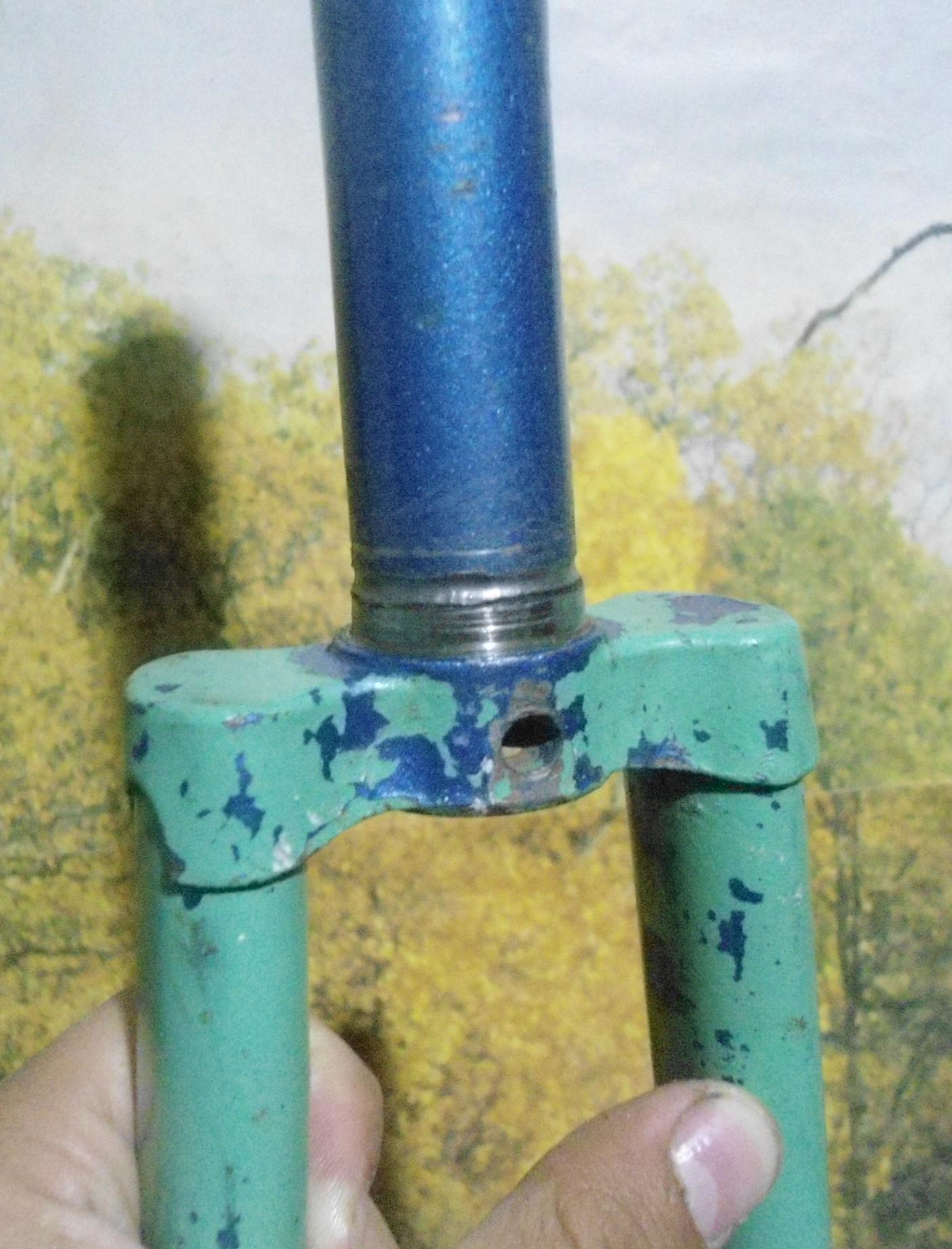

На вилке обнаружен дефект. Подшипники убили нижний конус на вилке и соскочили получается с неё и проточили дорожку на штоке вилки. След довольно глубокий, наверное 1мм, переживаю за будущее вилки. Что делать?

Сообщения: 6025
Зарегистрирован:23.05.2013
begunfr
Сломается.
СообщениеДобавлено: 15.09.2015 21:53
Не думаю что сломается, если будет без люфтов собрана и эксплуатироваться, то еще поживет.
СообщениеДобавлено: 15.09.2015 22:03
Сообщения: 351
Город: Караганда
Огорчает. Да и еще тяжело достать конуса, чашки родные, нет нигде. Всё давно исчезло говорят.
Решил делать синглспид на трещотке. Сейчас занят полной переборкой колес.
Вопрос насчет варианта с торпедой (а вдруг): Если втулку с трещоткой менять на торпедо втулку, длина спиц подойдет? По вашему опыту.
Длина спиц заднего колеса с торпедой 295 мм (+/-2 мм в каждую сторону роли не играют).
Продолжение истории там >
СообщениеДобавлено: 16.09.2015 18:14
Сообщения: 351
Город: Караганда
Интересн. Кирилл Евтушенко посоветовал мне в нижней части вилки изнутри припаять трубку. Чтобы быть уверенным, что не сломается.
Хорошая новость. Осмотрел вилку, там и так внутри в нижней части впрессована трубка длиной 70мм. Получается внешний диаметр штока вилки 26мм. Внутренний диаметр штока внизу 19.4мм, в верхней части 22.4мм. Толщина трубы штока 1.8мм. Плюс 1.5 мм напрессованной трубки, получается в нижней части толщина стенки штока 3.3мм. Не знаю только пропаяна ли эта трубка на всю длину или просто одета
моя тема
СообщениеДобавлено: 16.09.2015 22:01
Если там внутри штока есть усилитель - это скорее туристовская вилка. viewtopic.php?f=31&t=241639&p=1479098#p1479098 Хз, я б тот уилитель выпаял и вставил другой, из цельной трубки - чтоб с гарантией.
Спицы 294 или 296 в три креста под одинарные обода и торпеду :yes:
СообщениеДобавлено: 16.09.2015 22:08
Сообщения: 351
Город: Караганда
Нет. Я скорее ошибся и там не усилитель, а утолщение, начинается в 7см от низа
Короче. Если вилка стартона и там утолщение, то канавка эта не страшна, я так понимаю?
моя тема
СообщениеДобавлено: 16.09.2015 23:07
Ну... без неё было бы лучше :D
Я б катал, но постоянно о ней помнил. Особенно, когда б увидел недорого вилку без дефекта :D
Можно туда ещё трубку вбить для очистки совести.
