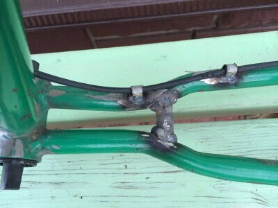

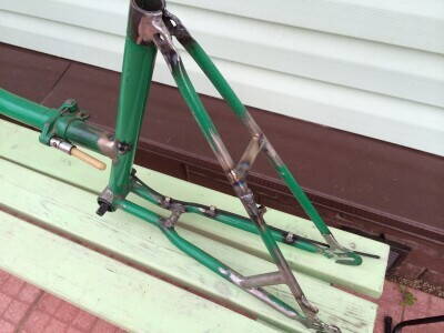

Трубчатые мостики конечно смотрятся лучше, и жесткость у рамы получается твердо каменная :smile:
Я еще обварил косые задние перья в узле соединения с подседельной трубой, в штатном исполнении довольно хлипко сделано.
IMG_0549.JPG [ 403.83 КБ | Просмотров: 3288 ]
IMG_0552.JPG [ 377.04 КБ | Просмотров: 3288 ]
IMG_0655.JPG [ 440.25 КБ | Просмотров: 3288 ]
IMG_0718.JPG [ 463.64 КБ | Просмотров: 3288 ]
 Заголовок сообщения: Re: Мої складні крокодильчики
СообщениеДобавлено: 26.09.2014 11:22
Сообщения: 1532
Город: Сквира
Зарегистрирован:02.08.2012
HENK75
IMG_0655.JPG [ 472.58 КБ | Просмотров: 3285 ]
Шпилька замка сильно сопротивлялась выбиванию? Никак не мог решить - разбирать этот узел перед покраской или красить как есть (душа требует полной разборки, естественно)
Да, и вижу шов хребта и подседела зачищен и с пятнами побежалости - трещена была? или что?
