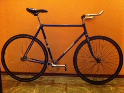

Камрады приветствую !!!
Не удержался…
Решил показать Вам до конца не готовый предмет моего рукоблудия :oops:
На оригинальность не претендую, собираю для себя, так что не судите строго!
По порядку….
По наводке всеми глубокоуважаемого Глеба- (Грга Питич) купил я данный попелац в прошлом году. Глеб столько выкладывает полезных ссылок что наверно всех их не помнит. :D
В любом случае, я МЕГА признателен ему за то что он делится полезной инфой в «Продаже» :yes: :good: :beer:
Первое что обрадовало- то что за велосипедом даже ехать не пришлось, продавался на соседней улице. :yes: :smile:
Визуальный контакт немного огорчил, так как вел был в плачевном состоянии, отломанный петух вообще огорчил :facepalm: :sad: , мне его вручили в руки сказали приваришь не проблема.
Позже обнаружилось что резьба на вилке крепко "поношеная" еле держит, в общем ещё один "гемор" в виде не очень приятной перспективы поиска вилки со штоком 175 мм :facepalm:
На отломанном петухе красовался год выпуска рамы 77
А на дропе серийный номер 0007 или 0070 может 0700 сейчас уже и не вспомню. Запомнил что всё вместе три семёрки «777»-поэтому имя велосипед себе выбрал практически сам :yes:

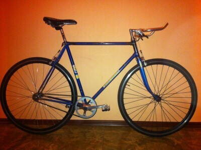

Позже дома все тщательно пересматривал. Уселся и почувствовал что мне на нём комфортнее что-ли, по сравнению чем на более поздней короткой раме СШ.
Перемерял и был приятно удивлён ростовкой 58.
Колёса с него перекочевали на другой долгостойный проектик, а покрышками практически новыми “Schwalbe” он любезно поделился с «Бегемотиком», который к тому времени донашивал уже 2ю пару "обувки".
Заметил что запчасти «Счастливчик» практически сам выбирал. Просто вовремя появлялись или терялись разные комплектующие, которые полностью меняли мои мысли по поводу велосипеда. Так же вовремя попадались на глаза темы коллег, которые могли посодействовать в тех решении моих идей.
Например, вначале я планировал просто приварить петух и восстановить Старт Шоссе, но отломанный петух потерялся где-то на балконе, я перерыл всё но нашёл его только буквально пару дней назад….. :yes: :D
Долго я ходил вокруг него, и с бубном и без %) всё не мог придумать, что из него лепить.
Потом пришёл к выводу, что хоть один Single в семье должен быть однозначно…
В общем, родилась идея собрать fix-single speed не ТРЕКОВЫЙ, так как рама далеко не трековая, а городской, для каждодневного использования.

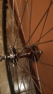

Втулка “Quando flip-flop” попалась на глаза, а так как я никогда не ездил на фиксе, то решил, так сказать, подстраховаться, если не понравится фикс –переверну колесо и аля single speed с фривилом
Всё время вспоминалась цитата одного нашого колеги – «Собрал фикс — страдай.»
:ROFL:
Были достаточно долгие танцы вокруг линии цепи, что-бы подходила и под фривил и фикс.
Но тут Макс- он же (Maxim_Sed) нарисовался.
viewtopic.php?f=31&t=299587
Макс уже так набил руку на каретках и валах- так что по телефону снял все размеры и изготовил вал с необходимыми параметрами, за что ему огромное СПАСИБО! :beer:
Очень благодарен ЦКБ «Троещина City» :D :wink: , а именно главному конструктору Жене он же (waterlaz) за изготовление перепайку горизонтальных дропов. Очень качественная работа. :good:
Во время душевных терзаний, когда сомнения меня загрызали, советовался с Женей он же (Евгений76), за что ему конечно-же благодарен! :yes: В общем, хочу отметить, что форум рулит!!!

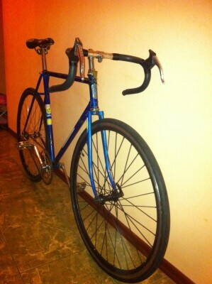

Комментарий к файлу: Осмотр после покупки

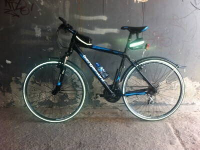

Комментарий к файлу: Бержик был рад обновке:)

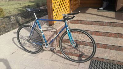

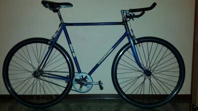

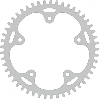

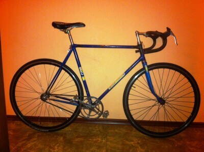

Собрана черновая сборка и вел проходит обкатку, первая сотня км показала что я не только не страдаю от фикса, но и получаю новое доселе не изведанное наслаждение :D :cool:
Заказана звезда под односкоростную цепь 1/8 для фикса на 49 зубов, 46 не много не то…, изготавливается в Николаеве сталь нержавеющая aisi 430. Должна быть вечной.
viewtopic.php?f=2700&t=213176&hilit=%D0%B7%D0%B2%D0%B5%D0%B7%D0%B4%D1%8B#p1333639
Терзают сомнения по поводу вилки – типа «не по понятиям» что зазоры такие, пока думаю… Визуально я привык. Ощущения по езде мне очень приятны- хорошая курсовая устойчивость, по моей комплекции геометрия и ростовка рамы мне очень удобна и комфортна. Пока обкатываю так, а там дальше посмотрим. Есть мысль поиграться с вилкой слегка выпрямить ноги и перепаять дропы, что-бы не появился слопинг, колесо при этом должно придвинутся ближе к раме, но как это изменить поведение велосипеда остаётся только гадать. В идеале купил бы вилочку СЗ (но цены Вы в курсе), а эту оставил про запас. Уверен что «Счастливчик» сам подскажет решение :smile:
Спешить мне некуда, поэтому планирую хорошо его обкатать так, полностью определится, а потом полная разборка песок покраска. Пока так!!!
За качество фото «пробачайте».

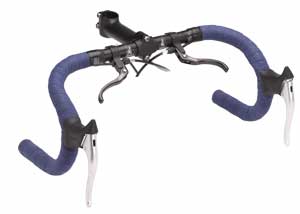

Чудовий! Які гальмівні ручки використовуєте??

miyadzaki_fan
Спасибо!
Коллега с Харькова XuTPuK указал мне в сторону востока на страну где живёт много трудолюбивых людей, которые изготавливают что угодно.
Там та я и нашёл фиксерские ручки, под три пальца,их ещё называют дублирующими видел что устанавливают на руль баран как дублирующие ручки. Очень удобные. :yes:
aliexpress.com- около месяца ждал.

а який вони вигляд мають?
 Заголовок сообщения: Re: Тёмная Лошадка "Счастливчик" 777
СообщениеДобавлено: 16.03.2016 16:48
Сообщения: 898
Зарегистрирован:23.03.2015
Грга Питич
Вот что-то подобное
http://ru.aliexpress.com/item/Mi-Xim-RA ... efc83d52f7

- ручки гальмівні точно, передбачають роботу в парі з кліщами ?!

По поводу дублирующих ручек.
http://piccy.info/view3/1430128/6512bbf ... e6dc419da/
https://www.youtube.com/watch?v=208a0eyJgyg
Качество видео конечно дрянь....
