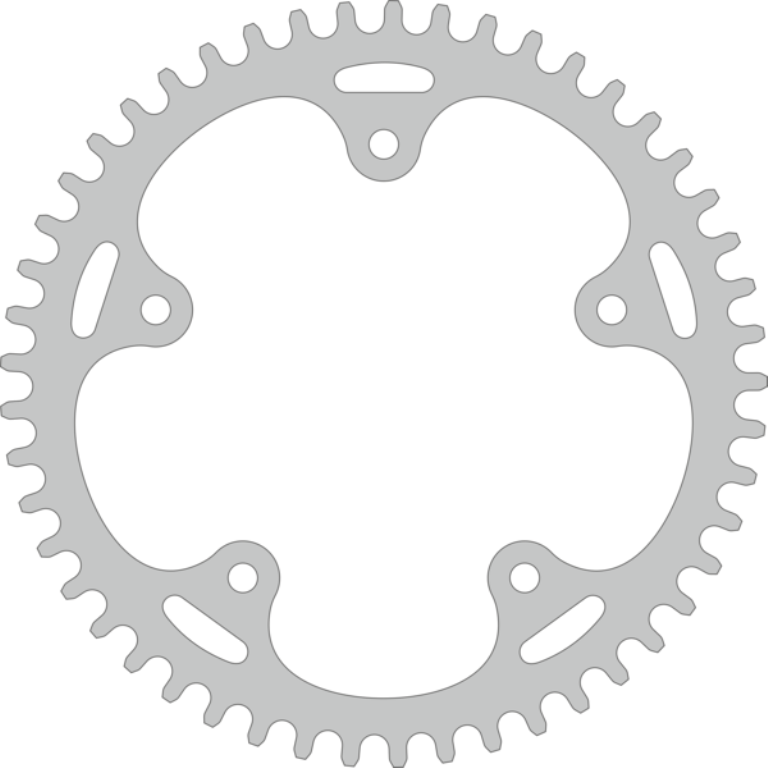

Собрана черновая сборка и вел проходит обкатку, первая сотня км показала что я не только не страдаю от фикса, но и получаю новое доселе не изведанное наслаждение :D :cool:
Заказана звезда под односкоростную цепь 1/8 для фикса на 49 зубов, 46 не много не то…, изготавливается в Николаеве сталь нержавеющая aisi 430. Должна быть вечной.
viewtopic.php?f=2700&t=213176&hilit=%D0%B7%D0%B2%D0%B5%D0%B7%D0%B4%D1%8B#p1333639
