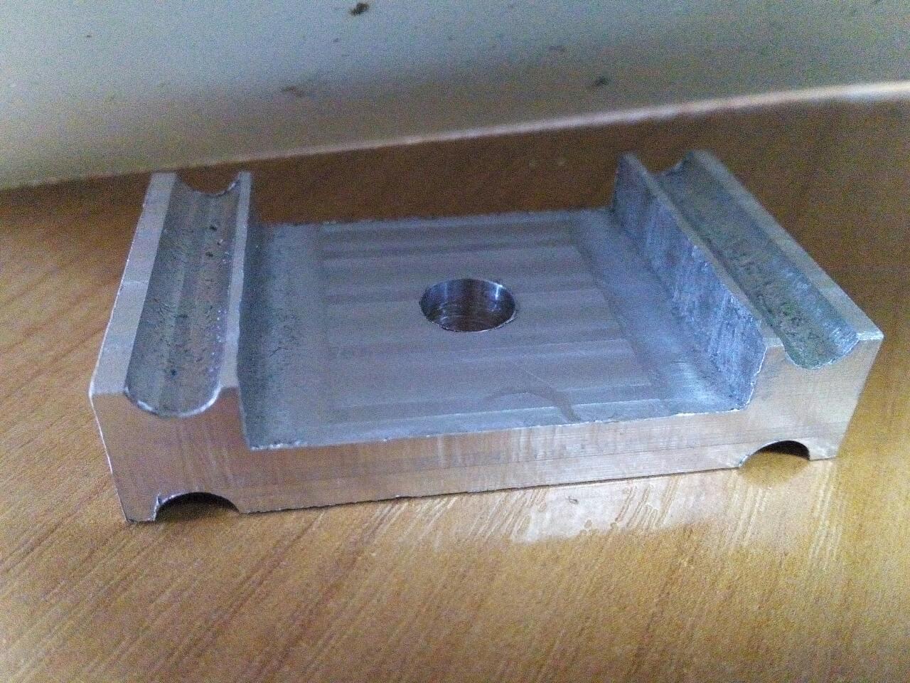

Сегодня приехала и тюнинжинка на Турист - адаптер седел Brooks. Так как у меня В-66, обычный подседел с ним опасен. Для обезопашивания меня при езде ( хватит и выноса ) заказал, а кузен любезно вырезал мне вот такую приблуду
adapter BROOKS.jpg [ 242.01 КБ | Просмотров: 1616 ]
Туда же куплен болт М8х60 с DIN головой. Вот только не помню, какая резьба в зажиме подседела UNO... метрическая или нет :shock:

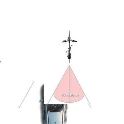

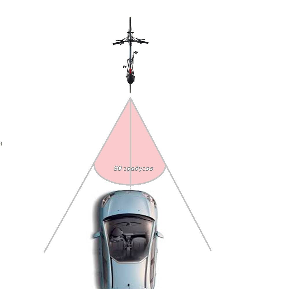

Якщо чесно, то з водійського крісла не довелось дивитись, але якщо припаркувати і відійти на метр позаду, то видно і дуже добре. Спарва у тім, що сфери діодів не втоплені у підсидільну трубку, а стирчать десь на 0.5 мм + фаски, які я завбачливо зробив при свердлінні. Це дає змогу діоду світити без втрат кута видимості. У даних діодів цей кут становить 80 градусів. Геометрично це значить, що на відстані у 1 метр, світло яскраво світить по осі рами з відхиленням у 0, 45 м.
Угол обзора.jpg [ 55.74 КБ | Просмотров: 1603 ]
Звісно це тільки теорія, але одного разу мене підганяв якийсь піжон на BMW Е39 і почав сигналити перед пішоходним переходом. Він їхав десь за 2 метри за мною і коли я почав пригальмовувати, то почув як запищала гума (на скільки це можливо з ABS) і не моя. Тоді було соняшно, а значить той поспішака помітив стоп-сигнал.
Щодо стилю, то згоден - відповідність якійсь певній школі не витримана і деякі компоненти з іншої епохи, але на час асамблеювання чомусь так вважалось прикольним :roll: . Може я ще не дозрів до проектів з чіткою концепцією?! Але переглядаючи теми Ваші та ще декількох "китів", на яких тримається толмуд авторських велосипедів, я зрозумів, що мені то також цікаво і що кожна деталь має своє вагоме значення.

Якщо чесно, то з водійського крісла не довелось дивитись...
Вартує спробувати, я думаю практика з теорією різниться, так як і наші з Вами картинки.
свєтік.jpg [ 9.73 КБ | Просмотров: 1593 ]

А от картинку Ви виправили згідно ПДД, а моя життєва. Рухатись ближче до правого краю, як того вимагає закон, не виходить ( канавки, зливоприймачі, скло, ), тому я їжджу десь між правою суцільною і серединою крайньої правої смуги. Я розумію, як водій, що це обмеження прав водіїв, але це саме вони загадили наші дороги, тому узбіччя не придатне для педалювання. Звісно, якщо я заважаю, то беру праворуч і пропускаю водіїв.
