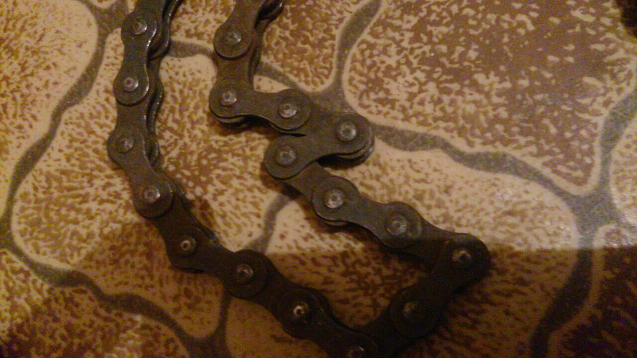

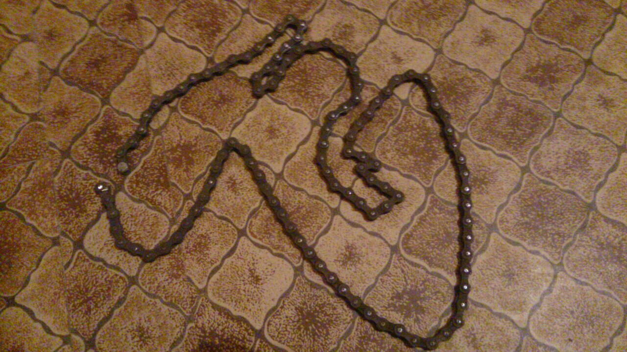

Скажите пожалуйста, как выжать цепь если не выжимается, шляпка пина большая на хвз цепи, также интересует подойдут ли детали от спорта к старт шоссе
Заранее спасибо

выжимкой пробывал или чем? я лично пользуюсь заточеным стержнем отвертки и молотком, но с тугими цепями процес не быстрый.
если речь о спорте (туристе) запчасти подходят почти все ток зачем оно надо.

Да есть разобранный спорт а тут на Авито нашёл раму стартона решил купить, да я пробовал выдимкой но она сломалась (другую цепь легко выжал), жмется очень туго молотком тоже не получается

просто сточи выступающую часть пина на камне, всё равно цепь расходник. Я как-то что-бы не шуметь, сточил алмазным надфилем.

Странно. В былые времена довольно спокойно выбивал пин Стартоновской и Туристовской цепи выколоткой с молотком, положив шарнир цепи на гайку. Бил, правда, от души - ничего не ломалось. И забивалось так же, с проверкой подвижности соединения.
1000 руб. рама вполне стоит, смотря по состоянию, но лучше, если вместе с вилкой и рулевой.
На Стартоне цепь короче, чем на Спорте-Туристе, так что испортить звено-другое не страшно, все равно укорачивать. Ну или новую - любую на <=7-8 ск.

шляпка пина не может быть большой. Бейте молотком сильнее.

Я так делаю всю жизнь. Подкладываю гайку под пин, сверху специальным каленым из хорошей стали острым пробойником выбиваю всегда.
Когда забиваю назад, то иногда помогаю алюминиевым молотком.
Метод верный 100%, проверенный десятилетиями.
Еще можно с помощью маленьких тисков, они имитируют выжимку, только надежнее и мощнее...
