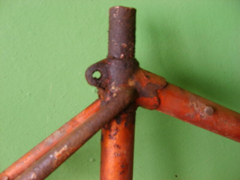

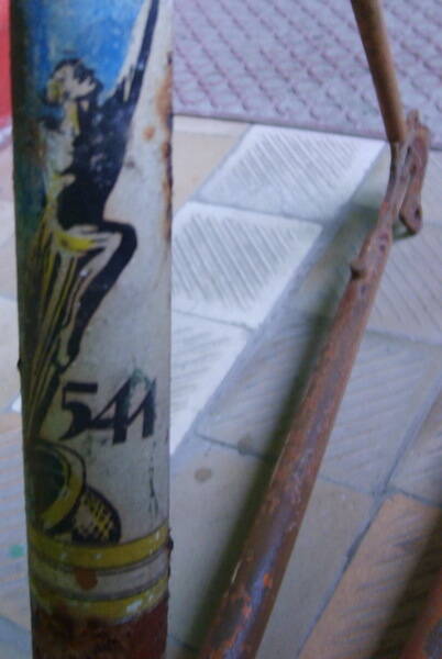

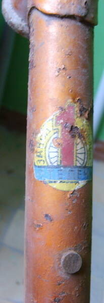

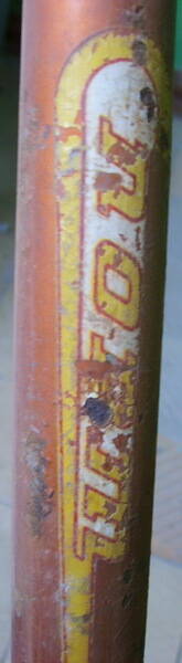

Предистория - материализовалась рама в виде Спорт В-541, 1969г.р. в совершенно убитом состоянии :-P (внешне), цвет был оранжевый, бонки вертикальные , резьбы на каретке целые ( одна из них точно, в другой торчит чашка), подседел приржавел 100% ! В середине ( видно через узлы сопряжения) трубы даже не тронуты ржой! :shock: Вилка - отсутствует, рост - 560мм Вопрос, стоит-ли приводить её в чувство, и воспитывать на её базе замечтательного крокодила или ... отнести её в подвал, там, где об неё споткнулся ? :oops:
PS Пробовал чухать... :shock: ( даже там, где краска , ершик скользит, искры валят, а краска практически на месте! :-P
Хто, чего подскажет?! :roll:
Рама с прикольным номером № 69г 007711 :shock:

ИМХО. Сначала нужно разобраться с подседельным узлом. Уж очень он ржавый. Такое впечатление, что рама на нем и стояла на полу/земле в подвале. Извлечь глагол и посмотреть состояние подседельной трубы. Зачистить изнутри и снаружи. А потом и определяться с судьбой рамы.

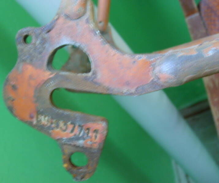

PS А вообще рама ничем не примечательная (обычная рама уровня Турист), ибо даже дропауты штампованые, а не кованые, которые встречались на рамах Спорт этих годов...

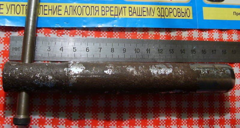

Ну, вроде таки сложилось! (Только с танцами и камланиями! :-P ) Извлёк подседел ( сверху была забита резиновая пробка ( 40мм), думал забито землёй, ан нет, пробка! Состояние трубы внутри, очень даже гут! ( Пробка - катит!)
Свёрла ф=5мм, 8.7мм, вороток, молоток. Осаживаем подседел на 3мм вниз, засверливаем 5мм и 8.7мм, дальше воротком и ручками! Ура, вышел! Это было не долго! :D

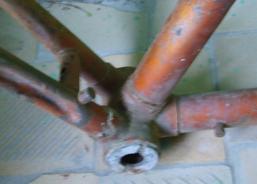

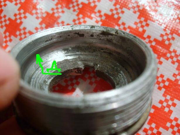

А вот-это, правая чашку :eek: :-P :shock: ! Вот тут были и танцы, и убито два семейных ключа! (убиты практически сразу, причём один из них дольше сопротивлялся :D , а второй, как из пластилина :wink: ) Решение - найдена в железках пластина, хз из какого металла 120х25х5 + молоток, всё - это было долго! :smile:
Соблюдайте ТБ (защитные окуляры) ! :trener:
Тем, кто будет повторять правая чашка откручивается по часовой стрелке! :wink:
Кста, на ней образовался скол - это мусорка или ещё прокатит?)

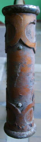

Длина стакана с чашками 146mm :O: :Search:

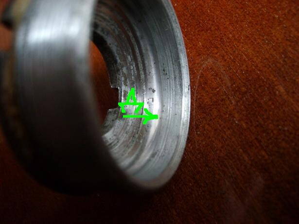

2. Чашка еще может жить. Рабочая область далеко.

А мне что-то кажется, что чашка - того... На фото видно, что она вся в рисках, царапинах. А то, по чему катятся шарики - должно быть совсем-совсем ровным.
Трёхлапка, может, ещё и сойдёт, несмотря на "пластилиновость" звёзд, а вот клинышки... :sad: Мне вменяемые по качеству и исполнению соединения на клинышках попадались только на довоенных велосипедах.
СообщениеДобавлено: 28.10.2010 13:40
Сообщения: 697
Изображения: 59
Возраст: 59
Зарегистрирован:05.10.2010
Дорожко вроде чистая, хз? :roll: Мнения разделяются! :D
Клинья при необходимости можно заказать у токарей из хромансиля :smile:
