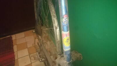

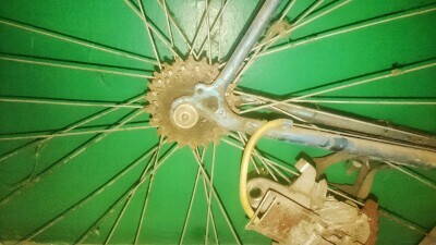

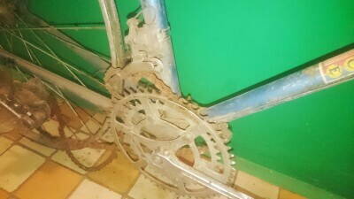

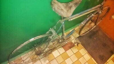

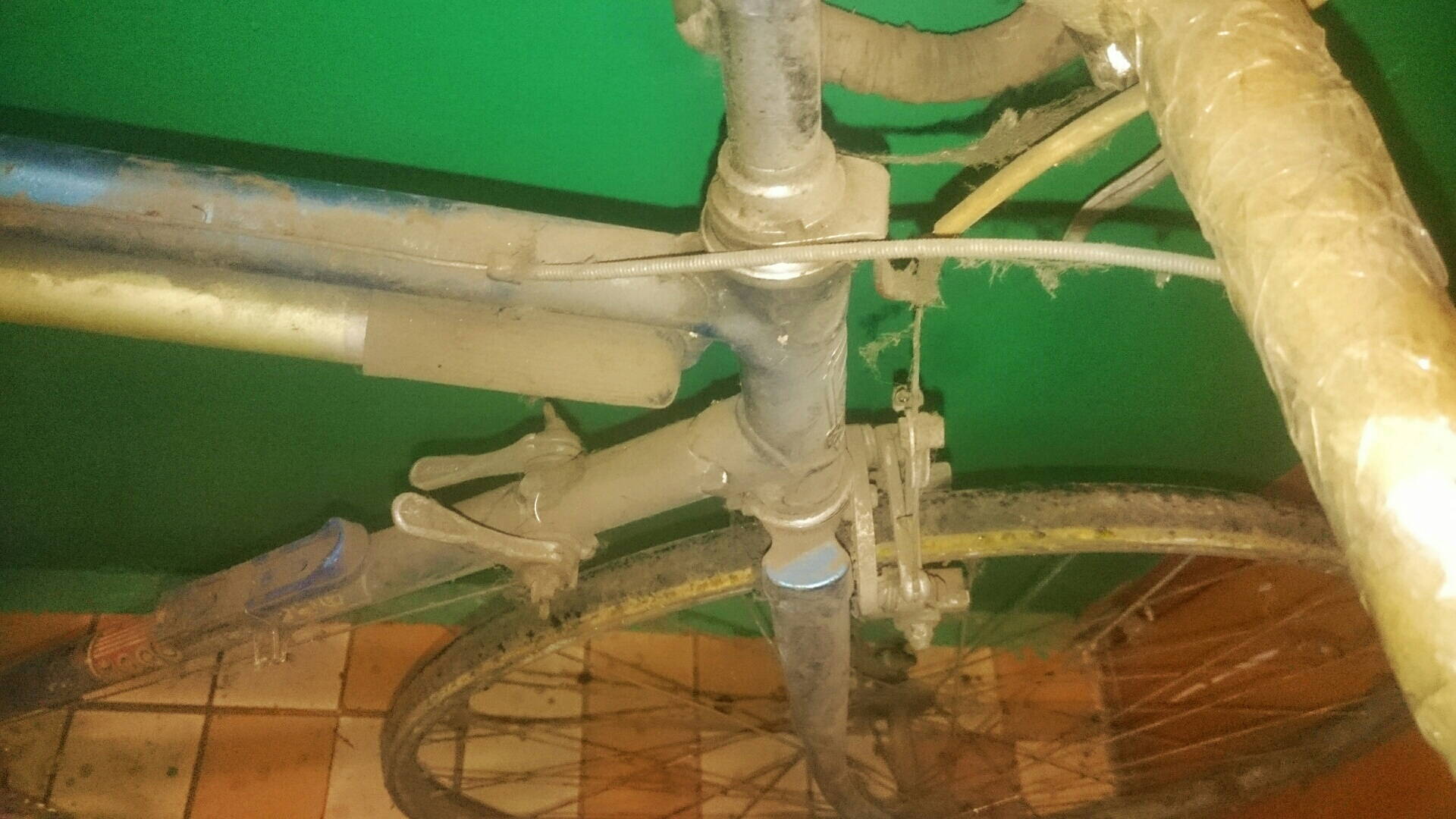

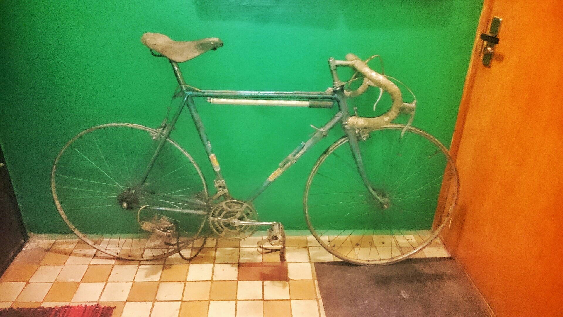

"Чайка" за копейки взял.. какого года неизвестно, т.к петух отсутствует.
выкинуть раму жалко...восстанавливать до музейного вида не хочу...поэтому все что в плохом состоянии, все заменю...
точно вижу, новые колеса(обода, спицы, камеры, покрышки) переключатели перед/зад, тросики, рубахи

вот основной косяк...отломан петух... однако предыдущим собственником был когда то изготовлен "универсальный петух"
думаю и я, что не буду ничего приваривать, искать доноров... колесо хорошо держится...

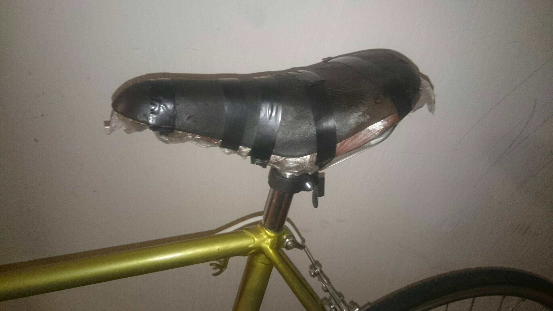

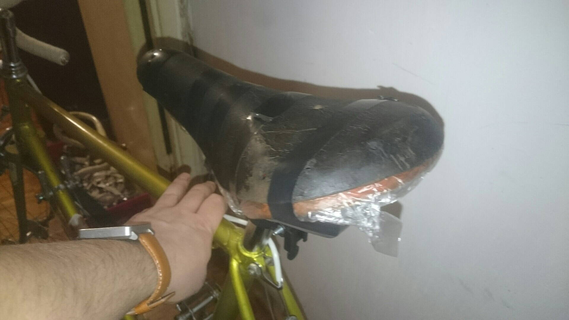

начал с сидухи, она просела...
закинул в воду с желатином, отмочил чуть менее суток...
у меня не деревянной болванки, чтоб придать нужную форму, но есть другой старт. на котором такое же седло...
обмотал пакетом..и на него "надел" отмоченное, замотал изолентой....
пока сохнет...

Велик 80х годов, точнее никак.
темку в вк видел вот теперь и здесь.
:D
СообщениеДобавлено: 08.02.2016 21:50
Сообщения: 1568
Город: Portland (Oregon)
Возраст: 70
Зарегистрирован:19.12.2015
:D
Это велосипед фестивальной серии, который сразу выпускался после серии В-555.
Эти велосипеды отличались от олимпийской серии чуть более длинной базой и немного другой геометрией.
В езде велосипед очень удобный, совмещает приемлемую устойчивость с хорошей приемистостью.
Выточить недостающий кусок петуха и приварить у квалифицированного сварщика (без нагрева перьевых труб) - вполне выполнимая задача.
СообщениеДобавлено: 08.02.2016 22:07
Сообщения: 2195
Город: Rīga, Latvija
Зарегистрирован:22.10.2010
А если хочется по-быстрому сделать, то можно поставить задний переключатель с ушком для крепления не на петуха, а на ось колеса. Но приварить петуха - это кошер.
ну тогда 85г

Очень удобно придавать форму приматывая с помощью эластичного бинта, можно плотно прижать и сохнуть не мешает, Вы использовали изоленту и она скорее всего оставит не нужные следы на коже, лучше переделать.

Да это 1985 год, велосипед с символикой фестиваля молодёжи «За антиимпериалистическую солидарность, мир и дружбу» проходившего 27 июля — 3 августа 1985 года в Москве.

Про петуха уже и сам думаю найти бы где донора....вообщем если попадется где гнутая рама с исправным петухом заберу, потом приварю...

Ее ж все равно шкурить, так что если остануться следы-не страшно

а помыть свой велик перед фотосъемкой никак? :facepalm:
или это авторкий стиль??
ну ладно дебилы с олх снимают хлам прямо на свалке и выкладывают без стеснения на продажу
но надо же немного уважать общественность форума
