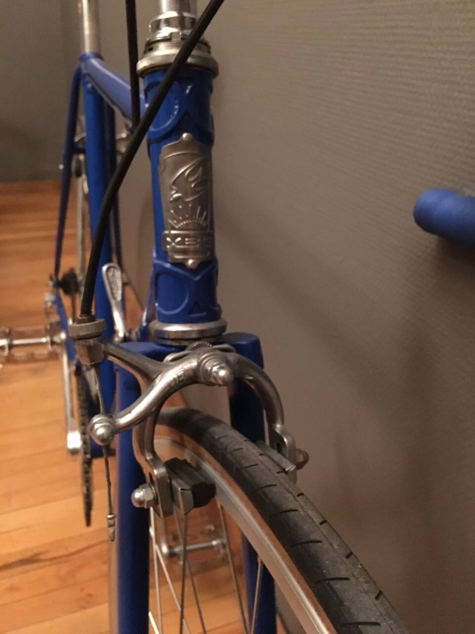

Имеем СШ 1974 В-555.
Не знаю, как такое получилось, но в передней вилке отверстие под тормоз просверлено криво.
Не знаю, видно ли на фото. В общем получается, что ось крепления тормоза не перпендикулярна оси вращения колеса (не симметрична самому колесу).
На сколько это критично? И есть ли способы исправления? Или только замена вилки?
IMG_8993[1].JPG [ 283.7 КБ | Просмотров: 2703 ]

Ничего криминального или безобразного я не увидел.
IMG_8993%5B1%5D.JPG [ 296.26 КБ | Просмотров: 2691 ]

Такой брак встречается к сожалению довольно часто, это не криминал, при условии, что тормоза удасться настроить.

Да, тормоза тормозят, проблемы нет. Но визуально выглядит, если присмотреться - атас...
Логотип, кстати, если приглядеться - тоже коряво приделан.
Эхх... рукожо...

А исправляется по-хорошему так: http://tourist.kharkov.ua/phpbb/viewtop ... 5#p1361077
По-колхозному иногда отверстия делают немного овальными, раздолбав их по горизонтали на 1 мм каждое (переднее и заднее)...

Приводил в порядок поздний Турист с такой же проблемой. Криворукий слесарь просверлил заднее отверстие соосно, а переднее со смещением не только в сторону, но и вниз. :facepalm:
При сборке проблему решили согнув ось тормоза, видимо молотком. В итоге велик худо-бедно тормозил, но колодки были сношены очень неравномерно. Как хозяин ездил, не могу себе представить.
У меня была возможность, и я просто заменил вилку и тормоз. Эта вилка у меня до сих пор жива, послужила основой станку для правки колес.
А в целом Сергей прав, если несоосность не очень велика и тормоз можно нкстроить, то жить можно.
Могут помочь современные колодки, там крепление позволяет немного подвигать колодки.

этот косяк на ХВЗ передавался с поколенния в поколение))) вот у меня вел 2013г и таже фигня
а на вилке старта прям пронесло.

Я одного не понимаю, как?! Короны что, на коленке держали, а отверстия коловоротом сверлили?

ладно отверстия в короне. а как швы не пропаивали? у меня на рекорде прямо щель на одном была))) :facepalm:
