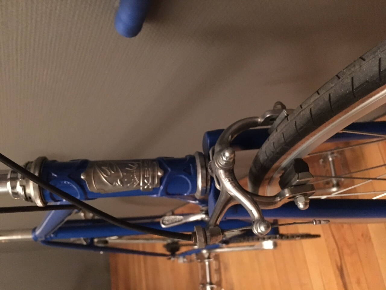

Имеем СШ 1974 В-555.
Не знаю, как такое получилось, но в передней вилке отверстие под тормоз просверлено криво.
Не знаю, видно ли на фото. В общем получается, что ось крепления тормоза не перпендикулярна оси вращения колеса (не симметрична самому колесу).
На сколько это критично? И есть ли способы исправления? Или только замена вилки?

Ничего криминального или безобразного я не увидел.

Такой брак встречается к сожалению довольно часто, это не криминал, при условии, что тормоза удасться настроить.

Да, тормоза тормозят, проблемы нет. Но визуально выглядит, если присмотреться - атас...
Логотип, кстати, если приглядеться - тоже коряво приделан.
Эхх... рукожо...

А исправляется по-хорошему так: http://tourist.kharkov.ua/phpbb/viewtop ... 5#p1361077
По-колхозному иногда отверстия делают немного овальными, раздолбав их по горизонтали на 1 мм каждое (переднее и заднее)...

Приводил в порядок поздний Турист с такой же проблемой. Криворукий слесарь просверлил заднее отверстие соосно, а переднее со смещением не только в сторону, но и вниз. :facepalm:
При сборке проблему решили согнув ось тормоза, видимо молотком. В итоге велик худо-бедно тормозил, но колодки были сношены очень неравномерно. Как хозяин ездил, не могу себе представить.
У меня была возможность, и я просто заменил вилку и тормоз. Эта вилка у меня до сих пор жива, послужила основой станку для правки колес.
А в целом Сергей прав, если несоосность не очень велика и тормоз можно нкстроить, то жить можно.
Могут помочь современные колодки, там крепление позволяет немного подвигать колодки.
