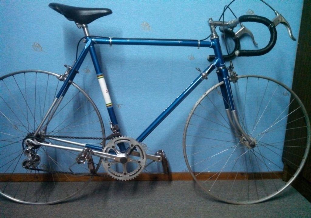

Здравствуйте, гуру ХТ подскажите могли ли быть на чемпионе 63 г. такие втулки , перед и зад переключатели?( задний надпись харьков, перед типа как на позднем чемп шоссе), тормоза( с центр. тягой)? задумываюсь взять под восстановление, но аутентичность того года вызывает сомнения. Видимо придется много чего выискивать( реально ли найти?) Зы: нет левой манетки. Ваши мнения по поводу реальной стоимости по состоянию и комплектации на фото.

Да можно взять за разумные деньги, не оригинальные втулки, передний и задний переключатели, тормоза.
Нет манетки, это придется побегать за ней, да и за остальным тоже, но зато цвет красивый и ЛКП не плохое.
По цене сложно сказать.

Кстати продавец говорит что это самый поздний чемпион и навеска могла быть такой.

у меня еще делема: есть чемпион шоссе спецзаказ 77 г., тоже чертовски красив, а брать один надо. Что у ХВЗшников ну как сказать, более почитаемо что ли?

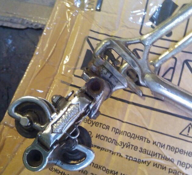

отпишусь и я в этой теме. Чегодня попался мне такой переключатель:
4GKqdTeLZXk~01.jpg [ 99.71 КБ | Просмотров: 2447 ]
Владелец говорит, что такой и стоял на его чемпионе 63г. Я такой рисунок первый раз увидел, те более что моя рама 60г. Цена такая, что надо брать, даже если он и не от чемпиона.
HENK75, что скажите, оно или не оно?

Это не чемпионовский переключатель, хотя и похож и конструктивно и внешне.
Такие ставили на Спутник, хотя прям уж большим прегрешением не будет установка такого на время поиска оригинального.
А раз цена хорошая надо брать.

По сути вопрос какой выбрать? нравится и тот и этот. Но ЧШ по сути уже готовый, но есть все равно что мне не нравится и требует переделки.
Про чемпион правильно понял: несмотря на поздний год навеска не его?

Тут какая фигня. По спортивным качествам и беспроблемности эксплуатации лучше, безусловно, спецзаказ. Можно сделать пафосную, но рабочую тачку надолго. Не считается грехом вешать неродные крутые буржуйские компоненты.
Старинный чемпион просит реставрации и относшения к себе, как к музейному экспонату (мои экспонаты на стенке не висят - ездят почти каждый день в хорошую погоду, но недалеко и в щадащем режиме - типа к друзьям на кофе). Он несколько комфортнее (при условии одинаковых колёс), но у него хуже динамика - как разгон, так и движение в гору.
