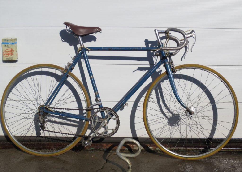

Здравствуйте, гуру ХТ подскажите могли ли быть на чемпионе 63 г. такие втулки , перед и зад переключатели?( задний надпись харьков, перед типа как на позднем чемп шоссе), тормоза( с центр. тягой)? задумываюсь взять под восстановление, но аутентичность того года вызывает сомнения. Видимо придется много чего выискивать( реально ли найти?) Зы: нет левой манетки. Ваши мнения по поводу реальной стоимости по состоянию и комплектации на фото.

Да можно взять за разумные деньги, не оригинальные втулки, передний и задний переключатели, тормоза.
Нет манетки, это придется побегать за ней, да и за остальным тоже, но зато цвет красивый и ЛКП не плохое.
По цене сложно сказать.

видел вашу тему с восстановленным чемпионом суперррр!!!!, по сути это дало толчек.
Если возьму, буду обращаться к вам за советами, подсказками. А где выискивали недост. з/п? Авито?
А седло и педали от того года?
Кстати продавец говорит что это самый поздний чемпион и навеска могла быть такой.

у меня еще делема: есть чемпион шоссе спецзаказ 77 г., тоже чертовски красив, а брать один надо. Что у ХВЗшников ну как сказать, более почитаемо что ли?

Это не чемпионовский переключатель, хотя и похож и конструктивно и внешне.
Такие ставили на Спутник, хотя прям уж большим прегрешением не будет установка такого на время поиска оригинального.
А раз цена хорошая надо брать.

По сути вопрос какой выбрать? нравится и тот и этот. Но ЧШ по сути уже готовый, но есть все равно что мне не нравится и требует переделки.
Про чемпион правильно понял: несмотря на поздний год навеска не его?

Тут какая фигня. По спортивным качествам и беспроблемности эксплуатации лучше, безусловно, спецзаказ. Можно сделать пафосную, но рабочую тачку надолго. Не считается грехом вешать неродные крутые буржуйские компоненты.
Старинный чемпион просит реставрации и относшения к себе, как к музейному экспонату (мои экспонаты на стенке не висят - ездят почти каждый день в хорошую погоду, но недалеко и в щадащем режиме - типа к друзьям на кофе). Он несколько комфортнее (при условии одинаковых колёс), но у него хуже динамика - как разгон, так и движение в гору.

Если Вы не можете выбрать между "Чемпионом" с родным ЛКП в ОЧЕНЬ приличном состоянии и т.н. "Чемпион-шоссе" в перекрасе, Вам стоит брать именно "Чемпион-шоссе": до родного "Чемпиона" Вы, видимо еще не доросли. :wink:
ЗЫ: По ряду косвенных признаков "Чемпион-шоссе" вызывает некоторые сомнения своей достоверностью. ...НО надо смотреть живьем, чтобы убедиться оригинал или "левота".
