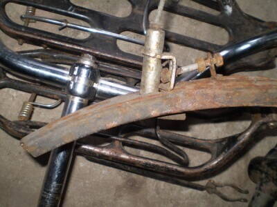

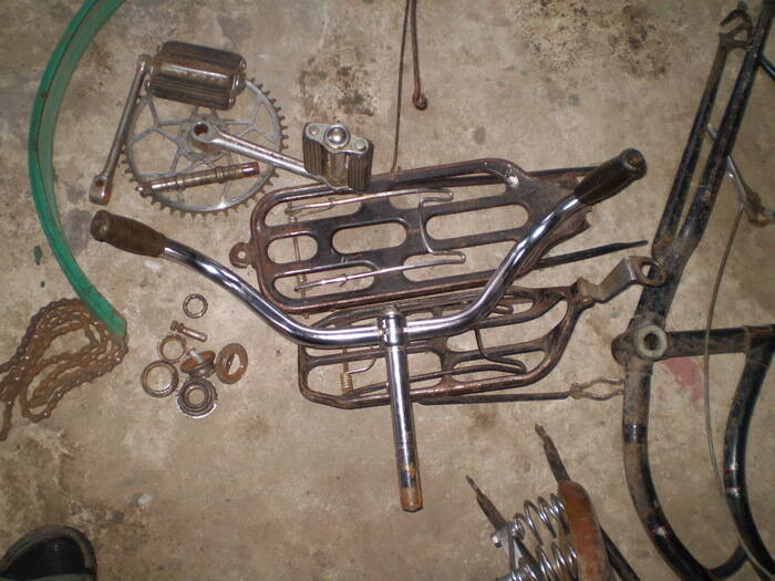

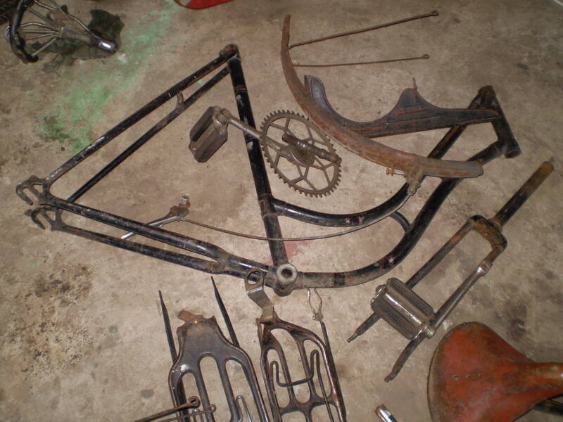

Уважаемые братья по увлечению! Хочу поделиться своей радостью. В общем иду вчера по барахолке, ищу кое какие вело запчасти,и вдруг, случайно слышу разговор двух продавцов - один спрашивает у другого нет ли у него рамы от "Украины" на что он ответил, что такой нет но есть разобранный старый дамский велик. Я разворачиваюсь и дико извиняясь начинаю выспрашивать об этом аппарате. Короче говоря обменялись мы с ним телефонами и вот сегодня я уже счастливый обладатель дамского велосипеда В-22 1954 г.в. Цена вопроса 1000 гр. ( благо всегда держу заначку от жены :D ) и главное - никакой пересылки с другого города, все по месту.

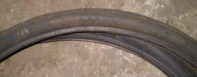

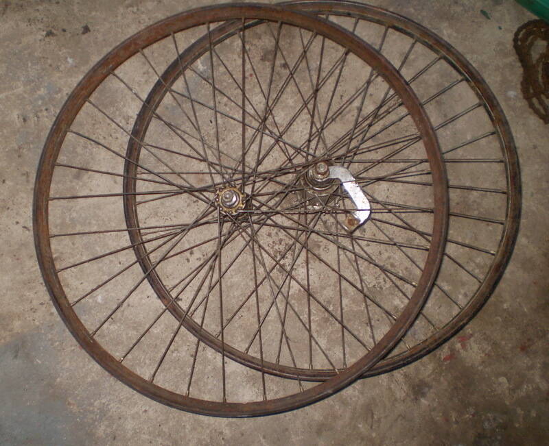

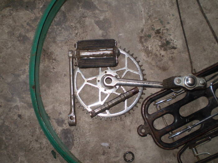

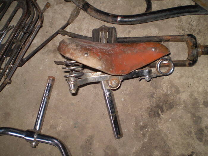

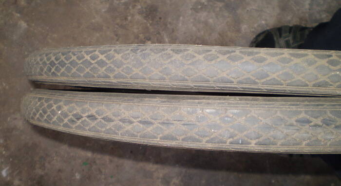

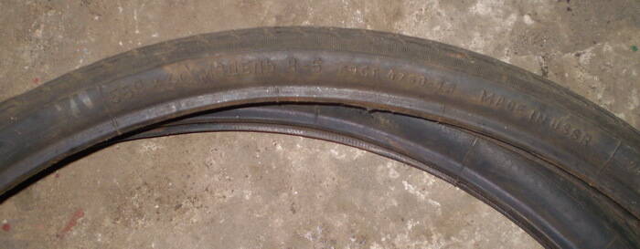

Многое конечно не родное, но рама в идеале, колеса в идеале даже восьмерок нет и спицы все родные, шатуны, звездочки без выработки, седло не родное но в прекрасном состоянии, поразило состояние резины ( на фото плохо видно, но протектор в идеале и не трухлая)

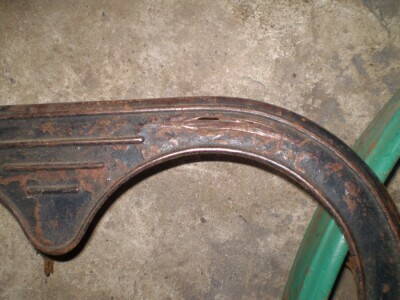

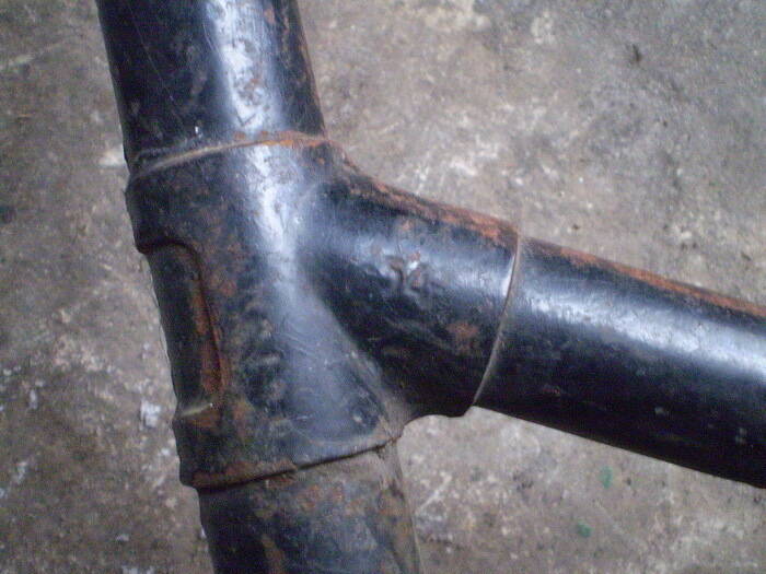

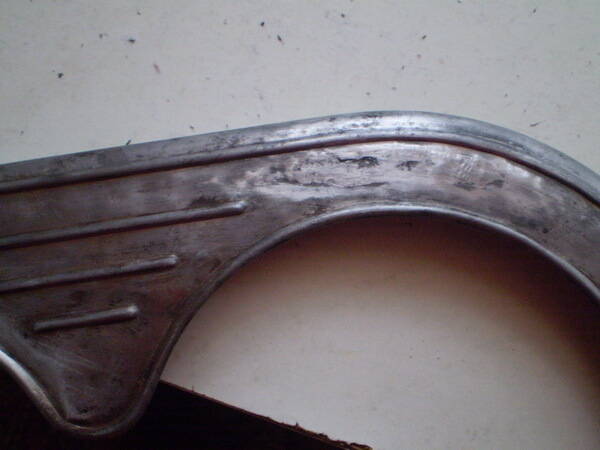

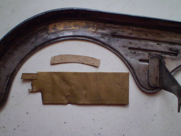

Сразу хочу спросить совет у знающих - как заделать дыру на цепном щиточке? Велик однозначно буду перекрашивать, декалей все равно не осталось.

Припаять изнутри к этому месту мягким припоем жестяную заплатку, и сверху тоже припоем облудить чтобы стало вровень. Оно же не несет нагрузки.

Спасибо за совет! Я тоже об лужении подумал, а красоту наведу шпатлевкой.

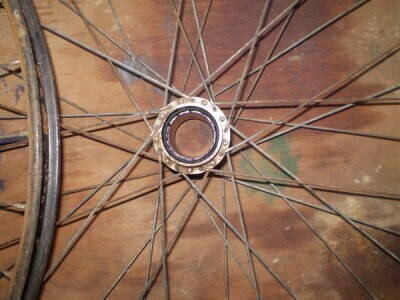

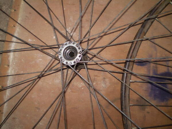

При разборке заднего колеса порадовало то , что задняя втулка по ходу новая, но смутил тот факт, что оба колеса заспицованы не правильно. Не понятно как в 1954 году могло такое быть на заводе.

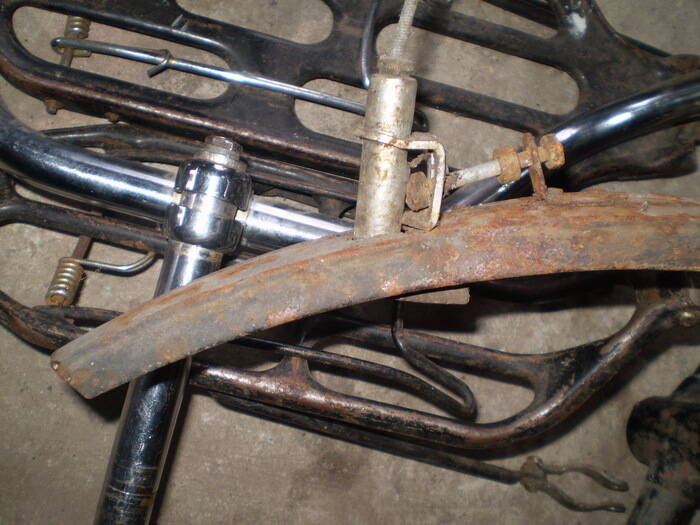

Несколько вопросов к владельцам таких велосипедов:

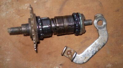

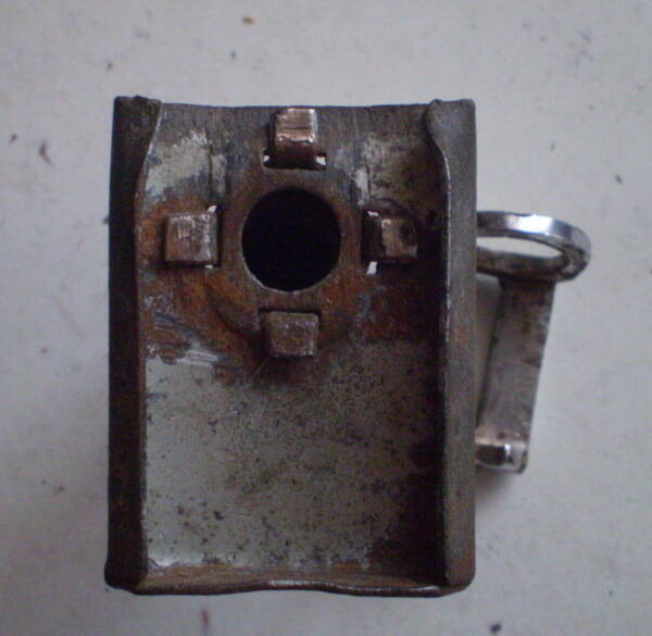

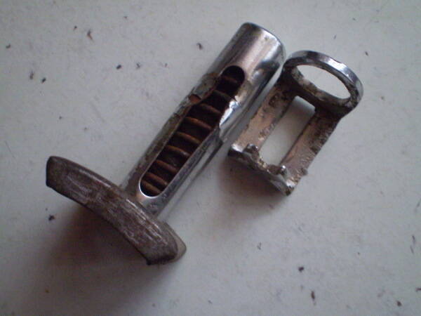

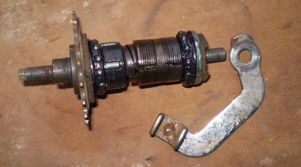

1. Как разобрать передний тормоз?
2. Какая длина переднего щитка?
3. Тормозной рычаг на моем велике родной? раньше таких просто не видел.

Как разобрать ручной тормоз - долго расписывать (но быстро сделать :wink: )
Длину переднего щитка - если господа-соратники не подскажут, во вторник могу померить.
Торм.рычаг, а скорее вся начинка от ЗиФ 4В и близких моделей конца 40х- начала 50х. Но никак не ХВЗ. (ЗЫ: во всяком случае ни разу не встречал)

Насчет ручного тормоза - не пойму как снять саму резинку, там типа завальцовки

По поводу тормозного рычага-может рычаг родной с втулкой,а вот втулка,колеса это от другого велика.У меня на Минске когда то такой стоял.Советую рассмотреть стакан задней втулки,надписи.

Да просто чуть разжать края рамки куда резинка вставляется и достать. При сборке - вставить и края внутрь подогнуть.

Такая спицовка колес обычное дело.На минске с завода так,да что говорить,батавус с Голландии приехал с такой спицовкой))

Ребята, как думаете - можно ли наносить грунтовку при легкой минусовой температуре? Я сейчас в отпуске, времени вагон, руки чешутся, хочу подготовить все под покраску.
И еще - колеса нужно переспицевать?
 Заголовок сообщения: Re: Дамский В-22 1954г.
СообщениеДобавлено: 19.12.2016 13:44
Сообщения: 4621
Город: Зеленодольск
Зарегистрирован:08.07.2014
Андро
По грунтовке - лучше инструкцию на баночке почитать, мало ли что там написано.
Спицы лучше поменять на современные, китайские с базара. Обычно продавцы не знают, какой они марки, но на всякий случай можно спросить. Рекомендуются Flagman или SLE, если будет выбор между ними и нонеймом.

Вот сегодня занимался цепным щитком. Латочку сначала вырезал и подогнал из картона а потом перенес на тонкую латунь. В принципе получилось не плохо, уже и зашпатлевал.
С передним тормозом тоже разобрался. Резинку можно и не снимать так как те четыре лепестка, что под ней лучше не трогать, могут просто отломаться. А разбирается этот узел очень просто - нужно кронштейн ( с усилием, пружина очень мощная) натянуть в верх и вывести из зацепления цилиндра.
