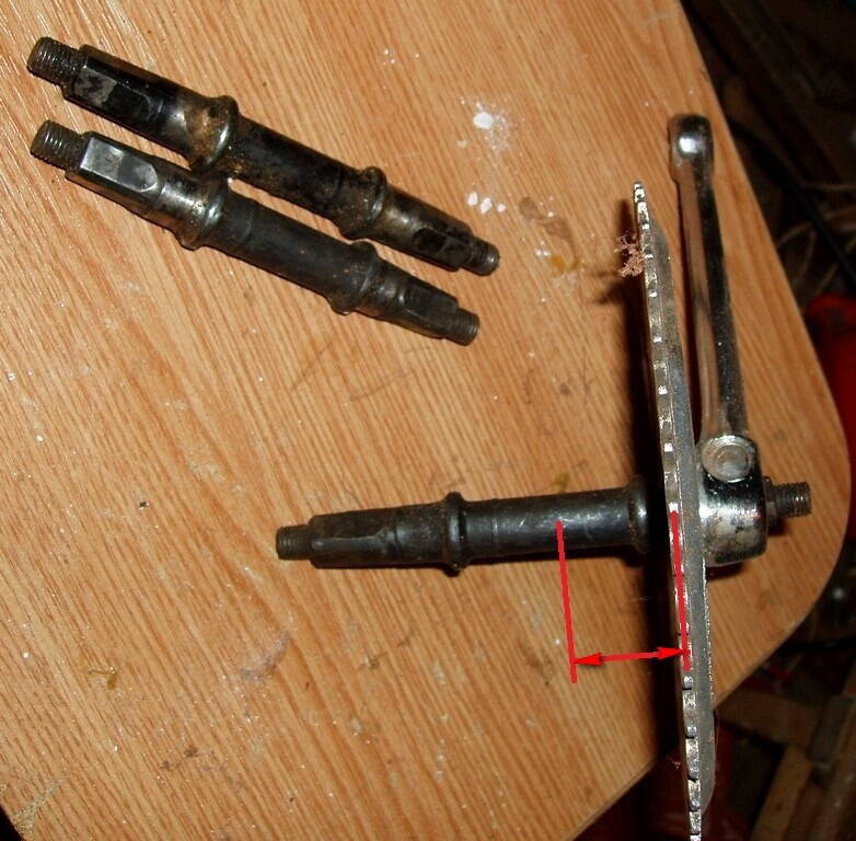

СообщениеДобавлено: 29.04.2014 11:47
:facepalm:
http://krokovod.org/forum/viewtopic.php?pid=4391#p4391
P1010190.JPG [ 202.03 КБ | Просмотров: 26887 ]
P1010189.JPG [ 192.27 КБ | Просмотров: 26887 ]

СообщениеДобавлено: 29.04.2014 12:16
kisa
Допекло :ROFL:
Пора уже делать отдельную энциклопедию крокодиловодства, с встоеными разделами и закрепить ее вверху. А то много по темам разбросано. Иногда хочешь новичку ссыль кинуть а найти проблема.
СообщениеДобавлено: 29.04.2014 12:18
:yes:
Как-нибудь буду скучать за компом, как сейчас :D , сделаю указатель ссылок на такие инструкции.

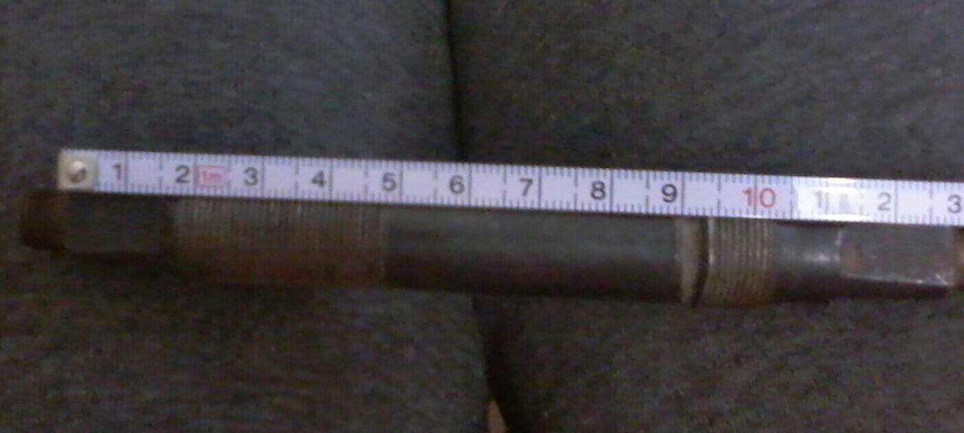

Нашел вал для того, чтобы определить длину требуемой каретки.
Теперь, как вычислить длину моего вала, который на картинке? Это 128 ?
20150327_173506-picsay.jpg [ 133.15 КБ | Просмотров: 24785 ]

СообщениеДобавлено: 30.03.2015 12:16
Сообщения: 4621
Город: Зеленодольск
Возраст: 56
Зарегистрирован:08.07.2014
begunfr
Длина вала 128.
Надо звездочку надеть на вал и с ней измерить чейнлайн - расстояние от середины вала до середины зуба звездочки.
А зачем вычислять длину каретки? На велосипеде не проще померить?

СообщениеДобавлено: 30.03.2015 13:25
Ерундой маетесь. Купите шатуны и подбирайте под них каретку - третьего не дано.

СообщениеДобавлено: 30.03.2015 14:16
Сообщения: 2354
Изображения: 26
Зарегистрирован:06.04.2013
Ставь 122.5мм и не морочь яйца чейнлайнами Q-фкаторами и проче поебенью. Я эту каретку ставил на пару сотен велов- все норм. Тока бери хотяб Neco. ноунеймы идут с херовыми промами.
А чейнлайн надо мерять когда ваще аховый случай. Хотя современные цепи, им тот чейнлай до сраки.
СообщениеДобавлено: 30.03.2015 17:40
Сообщения: 3757
Город: Южный Урал
Возраст: 61
Зарегистрирован:17.04.2014
Сами валы бывают на пару мм несимметричными, да и в каретку они ставятся в упор в правую сторону, а левая - как получится...
Мне постоянно попадаются валы каретки существенно не симметричные, и я думаю что это специально делается чтобы можно было ставить той или этой стороной и так подобрать расстояние от каретки до передней звезды наилучшее для данного велосипеда.
