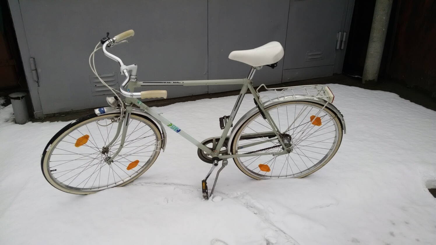

Добрый день!
Мое персональное ежегодное весеннее велосипедное обострение кризиса в самом разгаре!
Этой весной кризис вызвал небывалое напряжение нервной системы из-за продолжающегося велосипедного дисбаланса.
Отсутствие велосипеда в собственности угнетает показатели динамики ВВП, а профицит внимания к теме достиг угрожающих размеров.
В качестве антикризисной процедуры применен инструмент сбережения средств "шикарные велосипеды только из германии".
В результате таковой процедуры в основных фондах образовался материально-вещественный элемент с наименованием Puch Clubman. :D
Планируется использование в дачных условиях, на ровной местности, без преобладающих ветров, на асфальтовых и грунтовых дорогах.
Есть понимание того, что "евроашан обыкновенный ниче такого", но прошу высказать мнения о велосипеде, может советом,
как узнать год выпуска, и из Австрии ли (сомневаюсь)

С виду вполне нормальная тачка под Ваши задачи.
По уровню - средний этой марки - исполнение рамы об этом говорит и планетарка вместо сопли. Австрия.

Гарний такий, нарядний навіть, але педалі - ФУ!

Наверняка третья передача слишком тугая, если глядеть на размер передней звезды?
И багажничок узенький такой, совсем малополезный... В общем, для дачных условий не помешает некоторая доработка: снизить передаточное число и расширить (заменить) багажник...

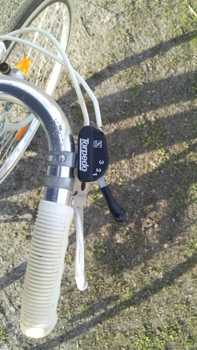

Пользуясь случаем, хочу задать вопрос известному эксперту в планетарной философии: поначалу очень туго переключались передачи с 3-й вниз, и через несколько оборотов перескакивало назад на 3-ю. Я несколько ослабил натяжение тросика, стало лучше, но я не уверен, что работает правильно, вроде не спадает, но ощущение ненадежности какое-то. Должны быть щелчки может какие при переключении?

Планетарка вообще-то требует переборки и смазки, если приехало б/у.
Посмотрите темы, там ничего сложного
Разборка viewtopic.php?f=76&t=20550
Смазка viewtopic.php?f=76&t=82586
Педали светлые лучше.
Передачи подбираются через калькулятор http://gear-calculator.com/#
Например мне подошел такой вариант - передняя шестерня 36 зубов, задняя 20.
При таком соотношении третья передача основная, а 1 и 2 пониженные.
планетарка трешка.png [ 41.5 КБ | Просмотров: 2566 ]
Если поставить заднюю 23 зуба, то третья передача будет как единственная передача на дорожнике, а первые две ещё легче.

Обовязково розібрати втулку - відмочити в бензині та перемастити наприклад манолом для авто підшипників наприкад. Я так робив і все чудово працює. Добре що планетарка не шімано - це брухт одноразовий.
ПС: моя шімана нексус 3 працювала рівно пів сезона - лайно!

Педали нормальные дорожные. Для туризма лучше более спортивного типа, а на даче стараюсь именно подобные использовать. На таких хоть в валенках, хоть во вьетнамках удобно. И в городе на такие педали не нужно задумываться, что обувать.
Рама среднеэуропейская, каких большинство - смотрю по узлам. Наш Турист подороже исполнен был до перестройки (когда не нахалтурено) , но у меня у знакомых Пух с такой рамой валяется, что кЕтай отдыхает. Ваша явно дороже. Вот про исполнения рам писал: http://tourist.kharkov.ua/phpbb/viewtop ... 1&t=251375

Любой механизм б-у по хорошему надо перебрать - заменить смазку, особенно если механизму многалет,как в вашем случае. Планетарка не исключение.
По поводу интер 3 - проехал на такой втулке б-у 3-4 т. Км без поломок ( вел пригнан с Европы) пмсм переключается четче и быстрее чем сакс. Есть мнение что заводская белая смазка - "притирочная" и должна быть заменена после 1 т км пробега - хз, свою промыл сразу как получил. За три года использования промывал раза 3, из-за интернет баек о плохом качестве втулки, только чтоб посмотреть состояние и один раз для эксперимента с синтетической смазкой зимой.
Вот именно, что только "философии"...
У меня не было старых САКСов с цепочками...
Если переключаешься правильно: не только с ослаблением нагрузки, а с полной остановкой вращения, то наверное главная причина - перенатяжение тросика. Конечно, неудобно постоянно слазить с велика что-то там крутить, а что делать?
vetrugan писал(а):
Думаю, вторая будет постоянной настолько, что шифтер заржавеет
А чтобы не заржавел, нужно сделать так, как советует Пафнутий, т.е. третья передача соотношением 2,2 - 2,5 (вернее, чтобы обеспечивала крейсерскую скорость на ровном участке), а первые две понижающие.
