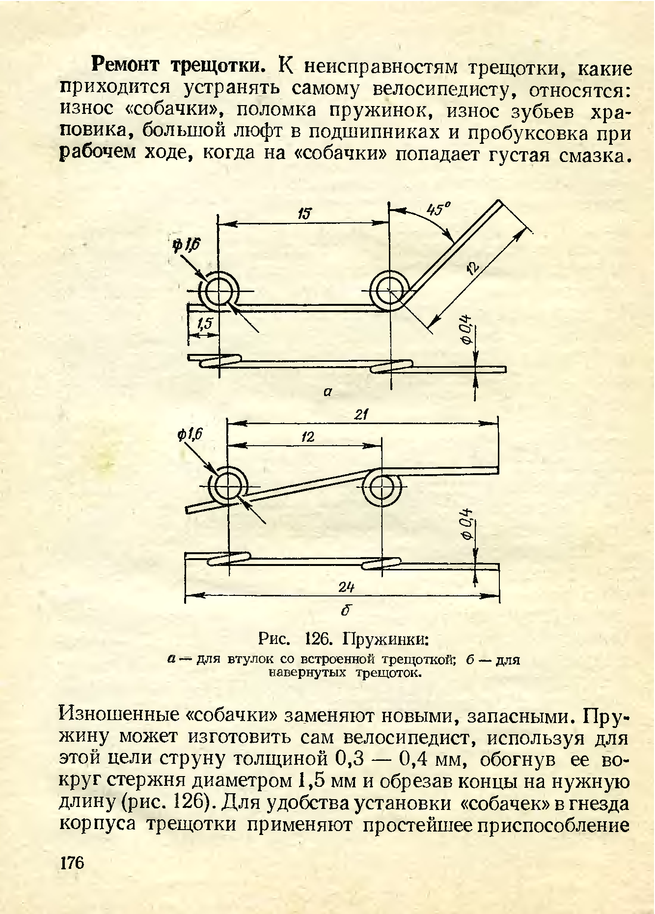

Потерял пружинку...слетела со стола, и как в воду канула. Вопрос первый - как сделать самому. Вопрос второй - как правильно располагать? там ведь два завитка и колечки

По образцу имеющейся. В те времена, когда катался на СШ, использовал для этого кусок гитарной струны, какой именно - уже не припомню, или стальные жилы из провода ПСР, ЕМНИП,- его в армейской телефонии применяли, и для сейсморазведочных кос...

Читал, что их меняли на полоски, которые вырезали из полиетиленовых крышек для банок - верю. Полоска сгибалась в виде буквы U.
Подкладывали кусочки нетвёрдой резины под собачки - ну х.з, вдали от цивилизации может быть - от смазки там же с той резиной мало ли что случиться может.

spr_vel_1976_176.png [ 628.47 КБ | Просмотров: 5051 ]
:D
vvd55, за Вами рекорд - тема, посвящённая самой мелкой детали :D :lol: :ROFL:

Спасибо, точно - самая мелкая деталь. Этот способ на случай поломки в походе. Знаю про струну. А как эту пружинку расположить так, чтобы она именно пружинила?

резинки лучше не применять под собачками . иначе получится мегабюджетный фикс . я такое в 14 лет на туристе сделал. там тоже одной пружинки не хватало , кстати потом гнул пружинки из пружин от авторучек , вполне даже работали.а распологать её нужно так чтобы она подпирала собачку и попадала в паз на ней.

Из книги начала 70-х, по памяти: два тонких гвоздика , около милиметра, вбиваются на расстоянии 11 мм. Для изготовления пружинок используется 2 струна гитары.
Как делал я: три гвоздика, 11 и 14 мм, первая струна. Тот завиток, что является пружиной, делается в ДВА оборота. Хвостик, что нажимает на хфлажок, более длинный, длина подгоняется, и загнут по радиусу, чтобы хфлажок нажималсИ не кончиком пружины с точечным контактом, а ентим самым радиусом. Дело в том, что штатные пружинки сильные, и если много ездиишь накатом, то от удара устаёт и начинает крошиться край хфлажка, да и гнезду чуть тяжелее (не знаю, важно ли это), и пружинка под иголку точится. Да, после доработки консталином трещотку лучше не смазывать (впрочем, ему там не место, да и найди сейчас Яго..), я использовал ЦИАТИМ 201, лёгкую смазку. Проблем не было, даже в мороз, и хфлажкам легче бУло, и пружинки не точились.

Хорошее решение навить пружинку из многослойного троса (отнять от него одну жилу) толщиной примерно 0,4 мм. Я пробовал и 0,5мм. Ничего страшного не произошло. Только собачка даже более четко становится на место.
В результате одну пружинку сделал из куска тросика, а вторую из пружины шариковой китайской авторучки. На вторую кусочка жилы тросика не хватило.
Сгибал в руках с помощью пинцета и миниплоскогубцев без никаких трафаретов, под увеличительным стеклом.
Если сделать общую длину пружинки подлиннее со стороны собачки на 1-2 мм, то будет работать еще лучше.
Очень важно сделать круглый изгиб вокруг фиксирующего штыря и второй рабочий, маленького диаметра. Иначе будет пружинка цеплять за втулку кассеты.
