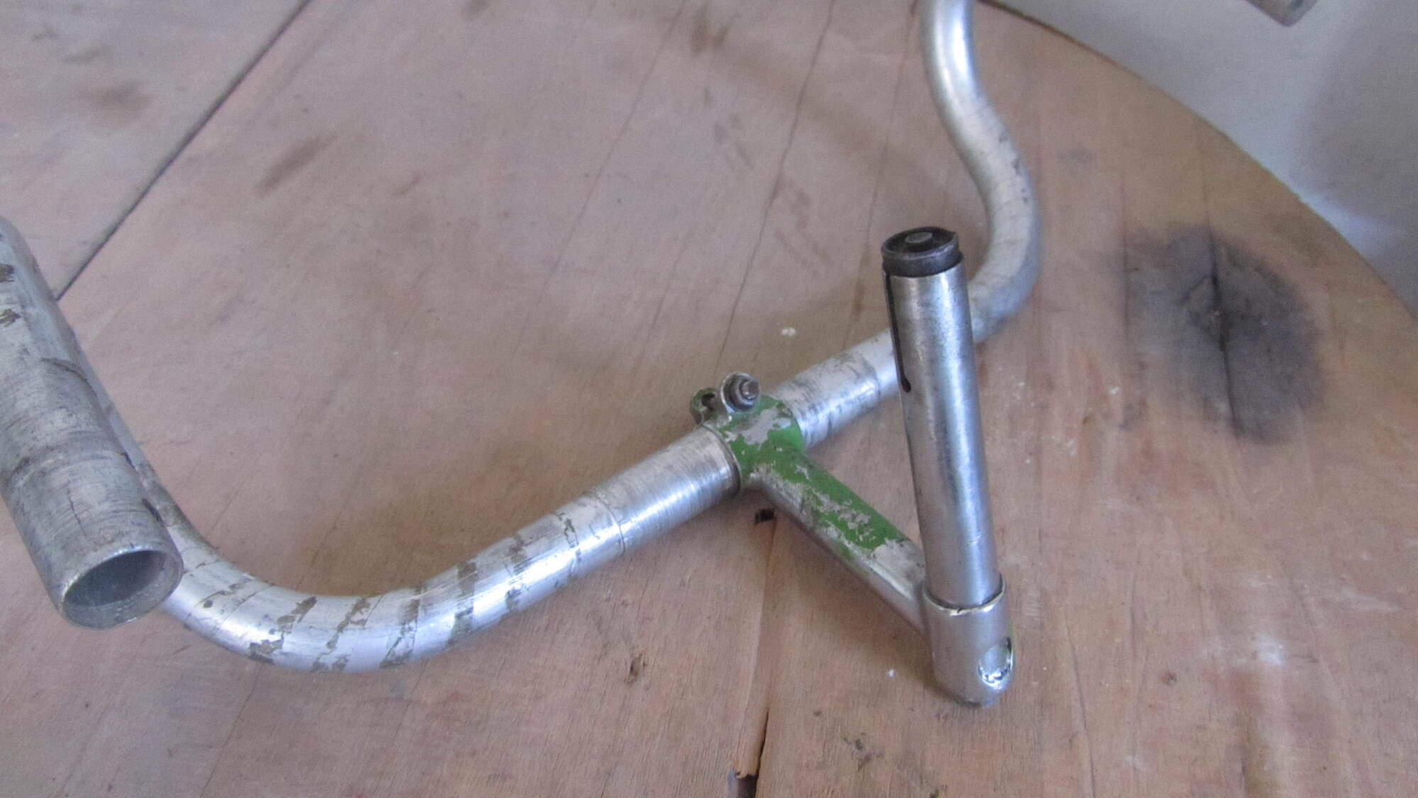

Собственно не знаю с чего и начать...Начитавшись умных людей на форуме( коих тут предостаточно ) и прошерстив просторы всем известной торговой площадки, был пойман в сети вот такой зверь
IMG_2315.JPG [ 840.92 КБ | Просмотров: 2798 ]
IMG_2314.JPG [ 882.05 КБ | Просмотров: 2798 ]

Собственно говоря от "Чемпиона" в нем были только рама и по всей видимости колеса.

Поздравляю.
Но при постройке стОит все-таки придерживаться духа оригинала. И стартоновский обвес для этого - не самый худший вариант. А такие вкусняшки, как родной вынос и передняя втулка сохранят чемпионовский шарм.
Пкрышки о обода хоть шоссейные?

Вынос, втулки, обода , тормоза и всякая мелочь были отполированы и ждут своего часа.
