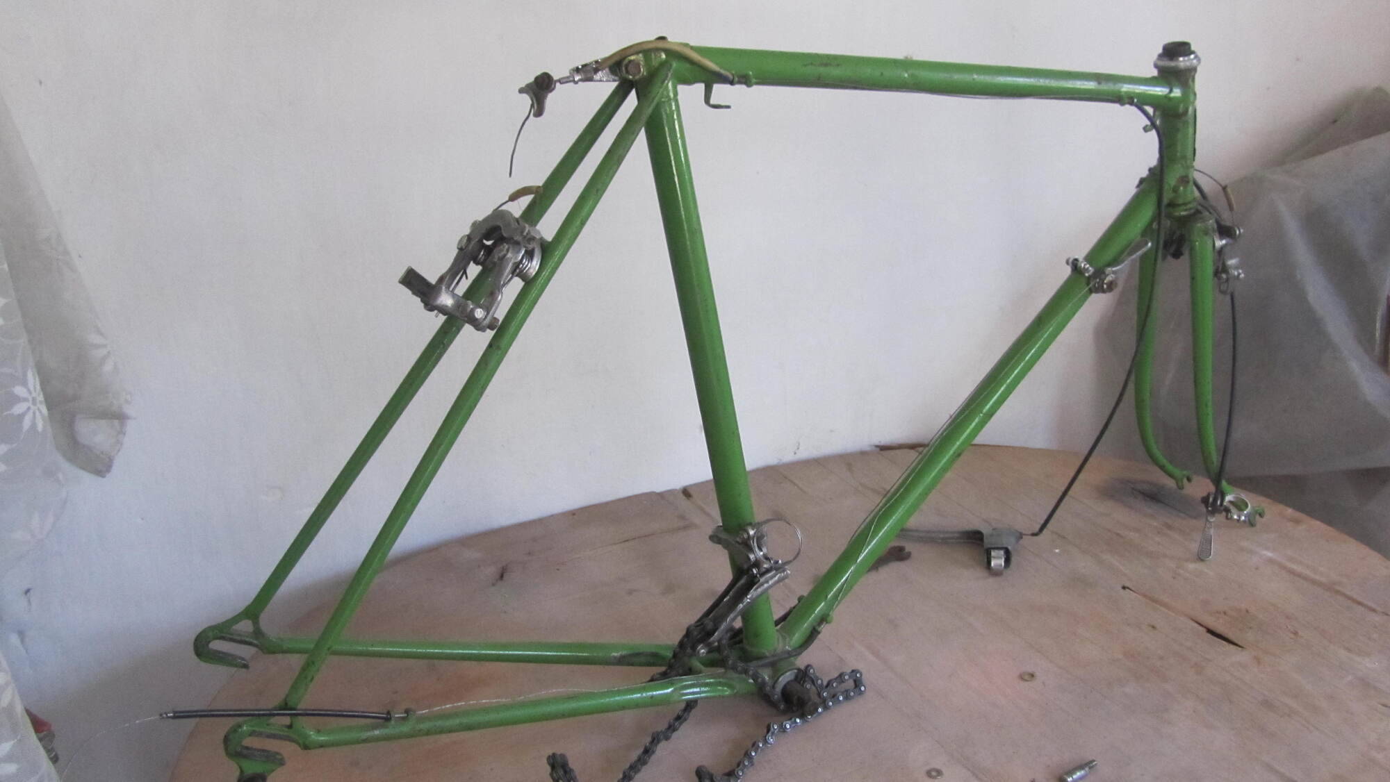

Собственно не знаю с чего и начать...Начитавшись умных людей на форуме( коих тут предостаточно ) и прошерстив просторы всем известной торговой площадки, был пойман в сети вот такой зверь

Собственно говоря от "Чемпиона" в нем были только рама и по всей видимости колеса.
Что уже не плохо. Если нашли такую раму в сети то и обвес найдется со временем. Мои поздравления :smile:

Найден был комплектный велосипед, обвесы только старт- шоссе. Если честно идею поиска оригинальных запчастей откинул сразу, ибо геморно это...Машина довольно старая

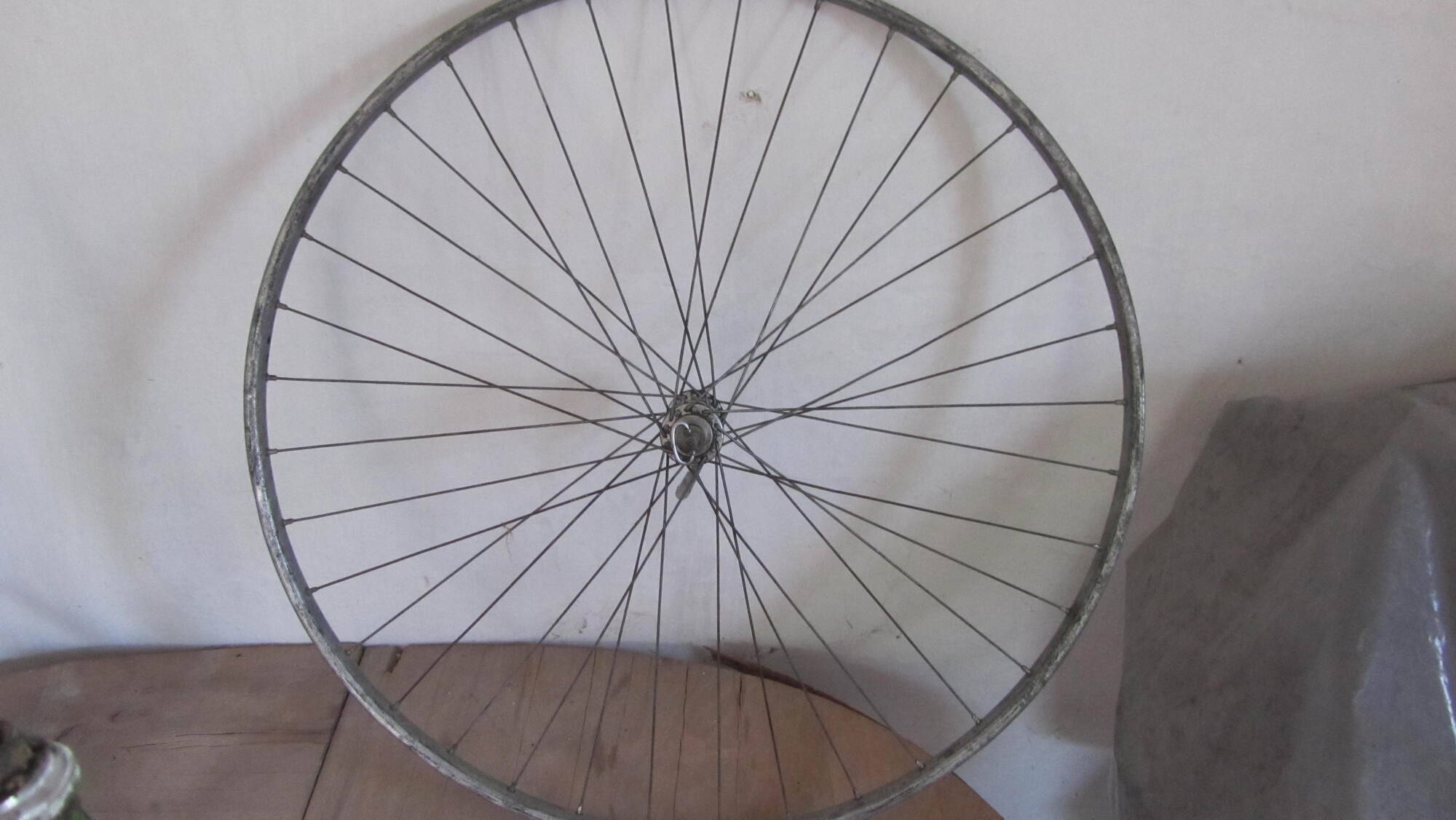

Колеса были в плохом состоянии, заднее восстановлению не подлежит( осталась только ось с эксцентриком и красивым барашком) , переднее в уд. состоянии. Со временем хочется собрать под трубку, а пока собраны колеса под покрышку.

Поздравляю.
Но при постройке стОит все-таки придерживаться духа оригинала. И стартоновский обвес для этого - не самый худший вариант. А такие вкусняшки, как родной вынос и передняя втулка сохранят чемпионовский шарм.
Пкрышки о обода хоть шоссейные?

Покрышек пока нет , а вот обод шоссейный( по крайней мере я всегда так думал :D ) . Колеса достались халявные( вместе с велосипедом Favorit). Обод Ambrosio

Вынос, втулки, обода , тормоза и всякая мелочь были отполированы и ждут своего часа.
 Заголовок сообщения: Re: Ему за 50, но он "ЧЕМПИОН"
СообщениеДобавлено: 27.06.2015 10:14
Эээ.. шоссейные обода - двойные с посадочной шириной под покрышку 13-15 мм. На него ставится шина шириной 23 мм. Некоторые, вроде меня, маньячат и ставят 20 мм. Некоторые боятся дорог и ставят 25,:хотя я этого не понимаю и имею Турист для таких дорог и украины для еще худших.

Видно таки это не шоссейный обод, посадочная ширина 20 мм... Резину планировал ставить 25. С коричневыми полосками по бокам ( не знаю как ее правильно именуют)

Про бежевые боковины шин поддерживпю, про остальное - фигня. Это будут колеса туриста. На которые лучше ставить резину 28-35, но где такая резина, а где эта рама. Посмотрите другие Чемпионы - есть чему поучиться у коллег. Как раз в этом году ихнесколько появилось на форуме. В названиях тем слово "Чемпион" обязательно присутствует.

Я планирую 2 комплекта колес, на этих буржуйских стояла как раз 25 резина ( одна покрышка даже осталась ) , для сборки оригинальных колес нужны трубки и полностью заднее колесо ( за исключением оси)
