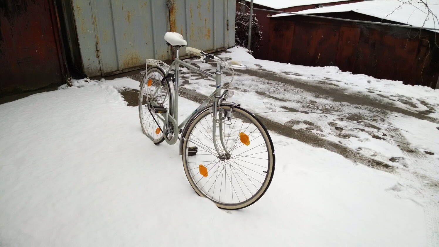

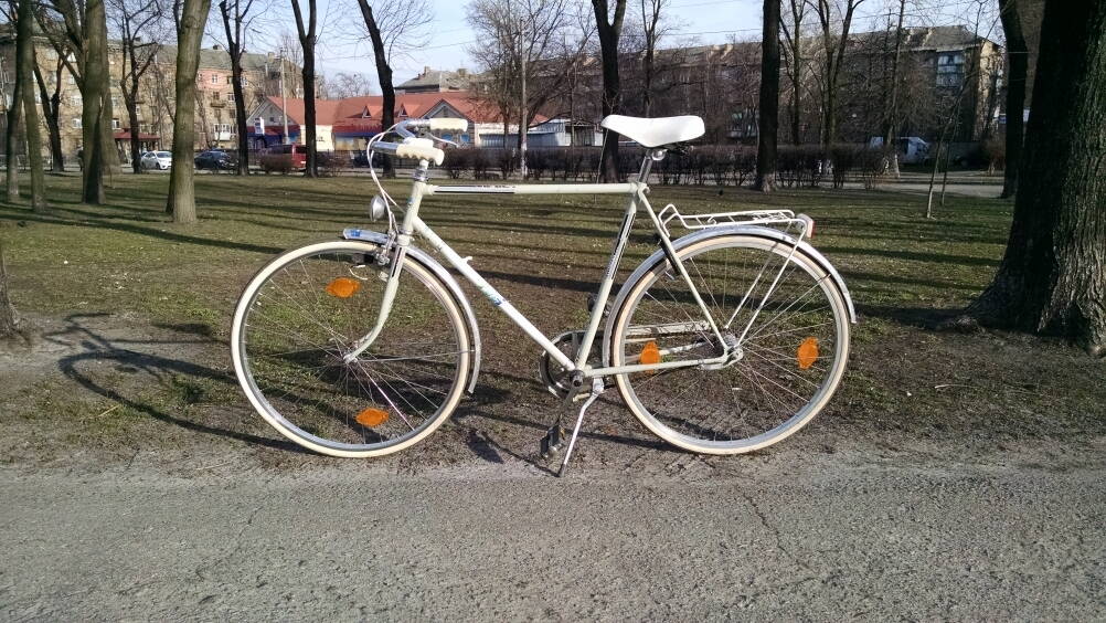

Добрый день!
Мое персональное ежегодное весеннее велосипедное обострение кризиса в самом разгаре!
Этой весной кризис вызвал небывалое напряжение нервной системы из-за продолжающегося велосипедного дисбаланса.
Отсутствие велосипеда в собственности угнетает показатели динамики ВВП, а профицит внимания к теме достиг угрожающих размеров.
В качестве антикризисной процедуры применен инструмент сбережения средств "шикарные велосипеды только из германии".
В результате таковой процедуры в основных фондах образовался материально-вещественный элемент с наименованием Puch Clubman. :D
Планируется использование в дачных условиях, на ровной местности, без преобладающих ветров, на асфальтовых и грунтовых дорогах.
Есть понимание того, что "евроашан обыкновенный ниче такого", но прошу высказать мнения о велосипеде, может советом,
как узнать год выпуска, и из Австрии ли (сомневаюсь)

С виду вполне нормальная тачка под Ваши задачи.
По уровню - средний этой марки - исполнение рамы об этом говорит и планетарка вместо сопли. Австрия.

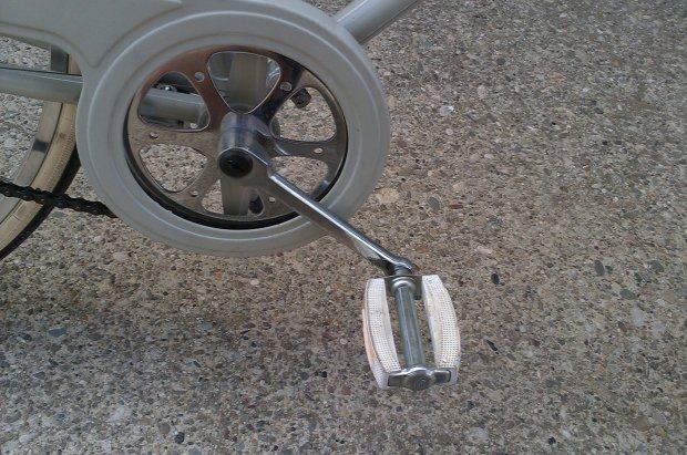

Гарний такий, нарядний навіть, але педалі - ФУ!

а какие бы были хорошо педали? по картинкам из интернета в стоке шли белые

Педали светлые лучше.

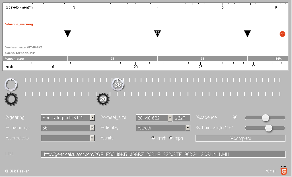

Передачи подбираются через калькулятор http://gear-calculator.com/#
Например мне подошел такой вариант - передняя шестерня 36 зубов, задняя 20.
При таком соотношении третья передача основная, а 1 и 2 пониженные.
планетарка трешка.png [ 41.5 КБ | Просмотров: 2543 ]
Если поставить заднюю 23 зуба, то третья передача будет как единственная передача на дорожнике, а первые две ещё легче.

Педали нормальные дорожные. Для туризма лучше более спортивного типа, а на даче стараюсь именно подобные использовать. На таких хоть в валенках, хоть во вьетнамках удобно. И в городе на такие педали не нужно задумываться, что обувать.
Рама среднеэуропейская, каких большинство - смотрю по узлам. Наш Турист подороже исполнен был до перестройки (когда не нахалтурено) , но у меня у знакомых Пух с такой рамой валяется, что кЕтай отдыхает. Ваша явно дороже. Вот про исполнения рам писал: http://tourist.kharkov.ua/phpbb/viewtop ... 1&t=251375

Педали точно отстой. 100% лучше, чем покупать совковый вел! Ездил на таком в Германии.

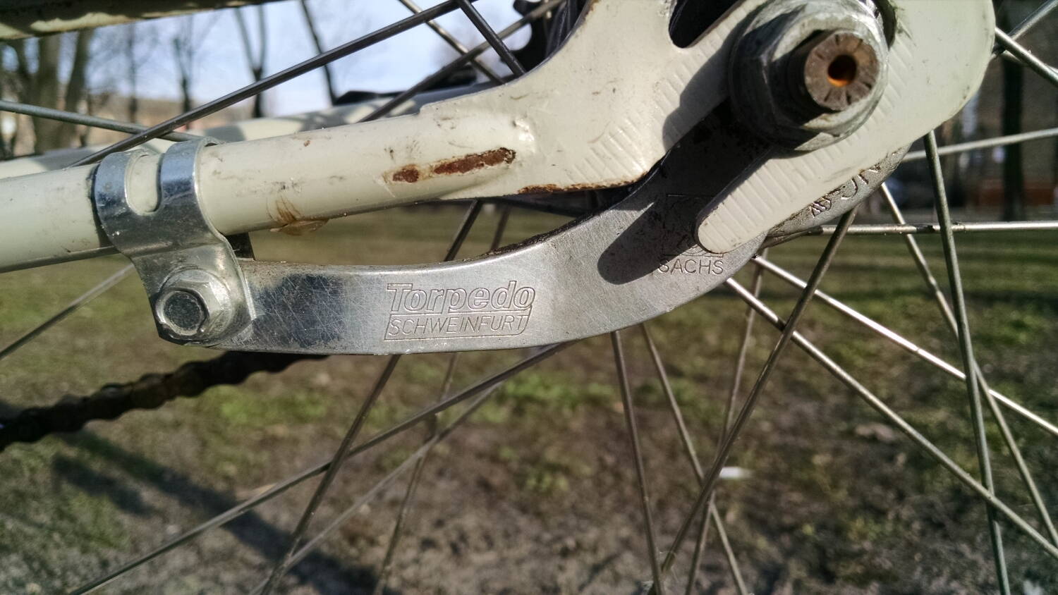

Кстати если интересен год выпуска дрейганг, посмотрите-сообщите буковку ( или две) на тормозном рычаге. Или , лучше, сфотографируйте.
