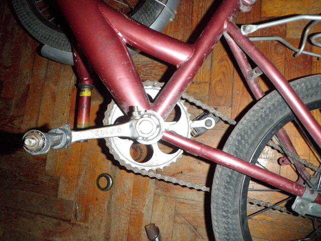

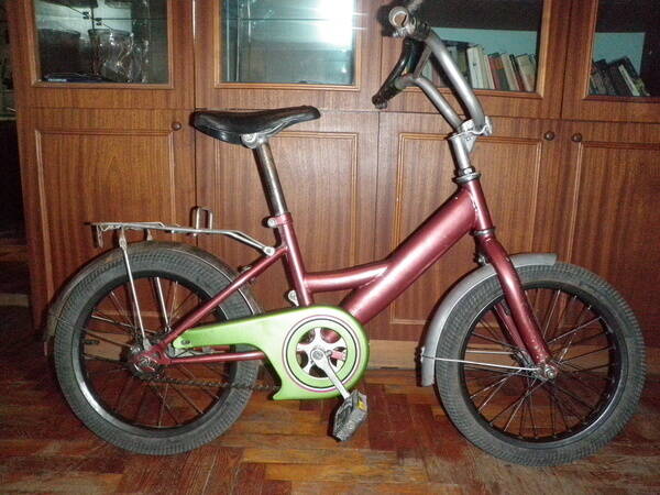

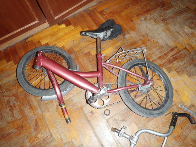

Намагаюся надати нове життя ось такому малюку.
Комментарий к файлу: розібрав, аж потім згадав, що не зробив загальне фото
P3184643.resized.JPG [ 215.13 КБ | Просмотров: 2050 ]

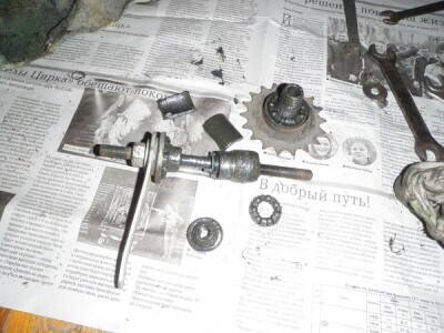

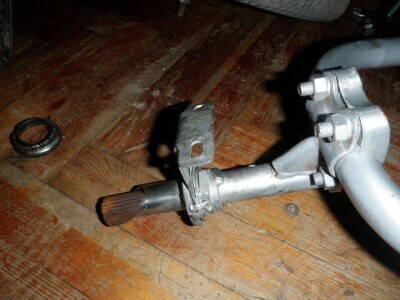

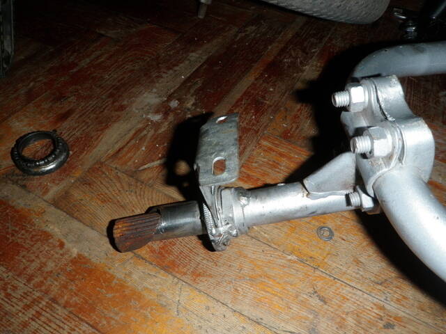

Комментарий к файлу: Є дві проблеми. Одна - те, що хтось заварив рульову
P3184645.resized.JPG [ 208.22 КБ | Просмотров: 2050 ]
Комментарий к файлу: друга проблема - педальки. Також хтось побалувався зваркою.
P3184649.resized.JPG [ 154.56 КБ | Просмотров: 2050 ]

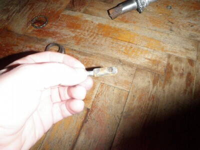

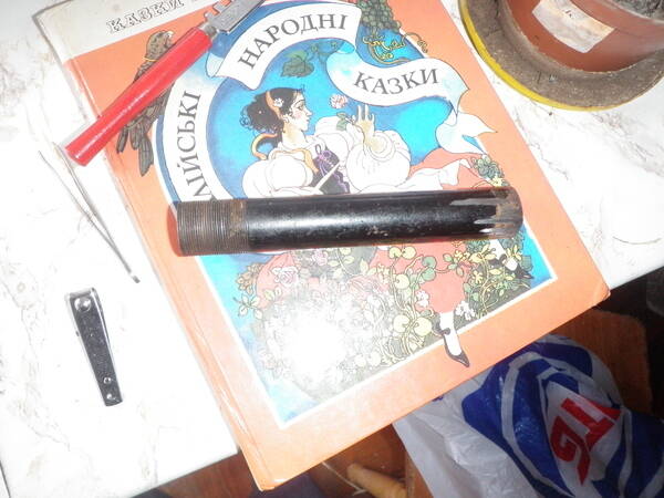

Комментарий к файлу: клин з'їло життя - в смітник.
P3184653.resized.JPG [ 197.23 КБ | Просмотров: 2050 ]
Комментарий к файлу: На заміну вбитому клину поставив ремонтний. Непогано вийшло.
P3184655.resized.JPG [ 177.95 КБ | Просмотров: 2050 ]

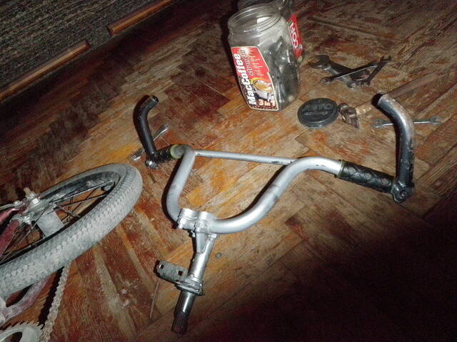

Комментарий к файлу: Руль та винос думаю залишити. А рульову спиляю болгарочкою
P3184654.resized.JPG [ 178.26 КБ | Просмотров: 2050 ]

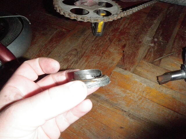

Комментарий к файлу: Ось так поїло верхню чашку рульової.
P3184647.resized.JPG [ 154.72 КБ | Просмотров: 2050 ]

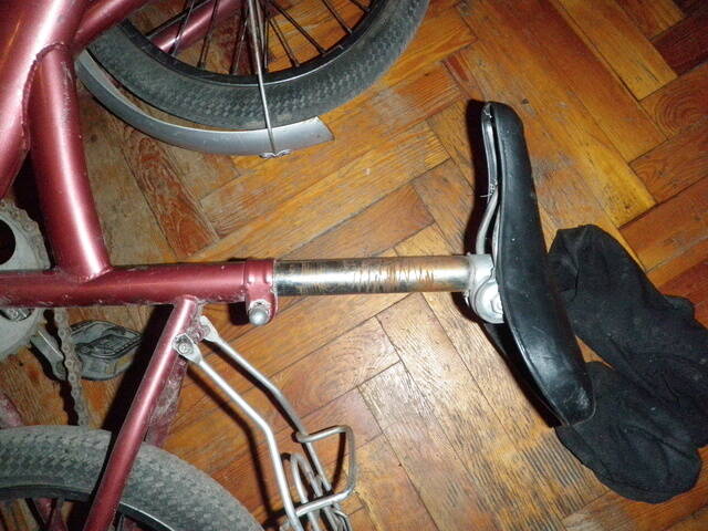

Комментарий к файлу: Щось також треба робити з підседелом та сідлом. Поки думаю підседел пофарбувати, а сідло обклею шкірою на Десмаколі
P3184656.resized.JPG [ 185 КБ | Просмотров: 2050 ]

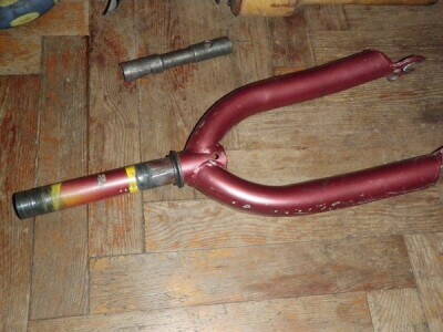

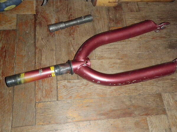

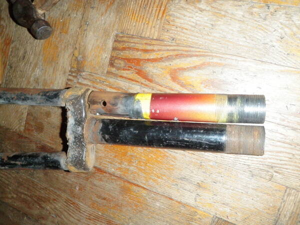

в суботу купив рульову і розкатав губу, що до вечора зберу вел до купи, але виявилось, що різьби на штоку вилки немає.
P3264729.JPG [ 152.72 КБ | Просмотров: 1900 ]
Довелося шукати донора
Комментарий к файлу: донор )
P3264737.JPG [ 185.52 КБ | Просмотров: 1900 ]
і міняти шток

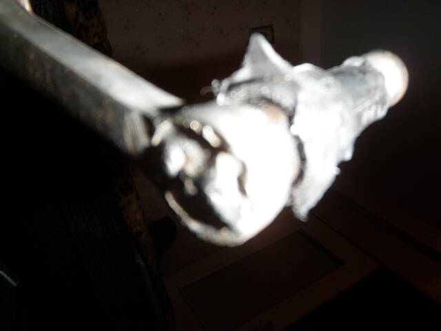

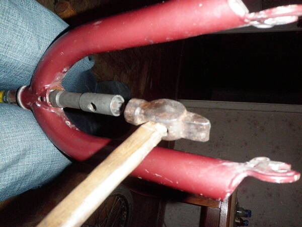

Комментарий к файлу: вибиваю старий шток
P3264734.JPG [ 139.7 КБ | Просмотров: 1900 ]

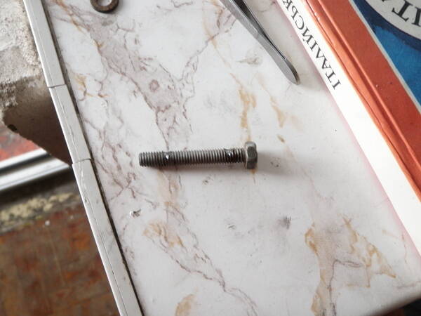

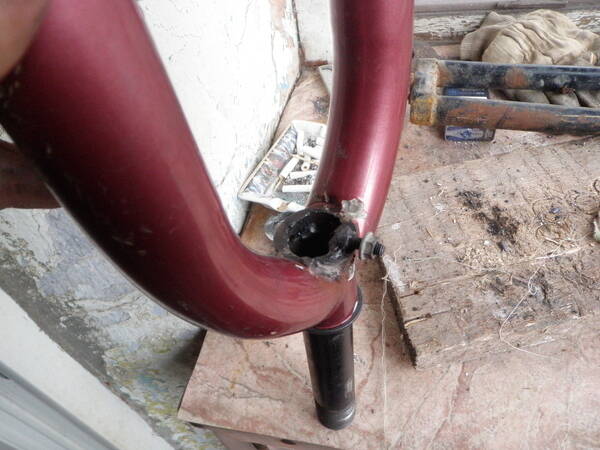

Ще раз упевнився в китайській "якості". Старий шток у вилці тримався на болті М6. З часом болт та отвори у штоці та вилці роз...ло.
Комментарий к файлу: Ось так поїло болт
P3274746.JPG [ 159.86 КБ | Просмотров: 1900 ]
новий шток зайшов з-молотка.
