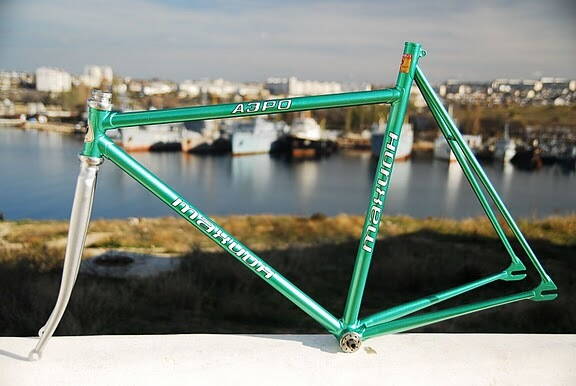

Скажите разве может быть такое чтобы один человек обладал пятью рамами "Тахиона", которых как он утверждает было сделано 400 штук. Все рамы одной ростовки (56см), первая рама была с бычьими рогами, а остальные под руль баран последние три полностью реставрированые. Можно предположить что человек скупает рамы, реставрирует их и продаёт, но как исключить возможность того что это не самоделка? всё таки суммы которые за них просят не шуточны и не хочеться приобрести за несколько сот баксов какогото перепаяного "Туриста" или "Украину" В связи с чем и прошу у вас помощи. У самого появились вот такие вопросы:
1 У всехли рам "Тахиона" в той трубе куда ввинчивается каретка снизу насверлены отверстия? или это зависит от года и модэли "Тахиона"(Аэро, Спринт, Супер спорт)?
2 вопрос про дропауты у всехли модэлей они с переменной толщиной(Кованые чтоли?) или могут быть просто плоскими(кстати у последней рамы которая появилась в продаже они как раз плоские и нет отверстий под кареткой, но может это связано с тем что она трэковая)?
3 каков вес рамы с вилкой , кареткой и втулкой с подшибниками для вилки? так как на одном сайте находил что вес рамы 1900 грамм, вилки 780, но цифры не точны так как имеет значение ростовка рамы и модэль, а вот на Ebay была рама весом в 3,4 кг
Комментарий к файлу: вот эта рама весит 3,4 кг

Могу и ошибаться, но последняя рама точно не тахион - не та вилка, иначе впаяны перья в подседельный узел, нижние задние перья совсем не такие, форма узлов....
Да и все остальные вызывают ооочень большие сомнения...

" Скажите разве может быть такое чтобы один человек обладал пятью рамами "Тахиона", которых как он утверждает было сделано 400 штук " - это то как раз вполне возможно, но вот снятые Вами - похоже таки грубая подделка.
Напишите в личку к vvr - имхо наилучший в форуме спец по этому вопросу.

зеленая рама очень похожа на настоящий Тахион, а остальные под большим вопросом...

у первой рамы дропы абсолютно не тахионовские, как например на том же зеленом...
кроме того перья у тахионов вроде бы как не просто срезаны а плоско, а с хитрым углублением, вобщем мое мнение что наиболее похожая из этих рам на тахион - это зеленая...

Зеленый похож, но отверстий в узле каретки, как уже было замечено, нет.
