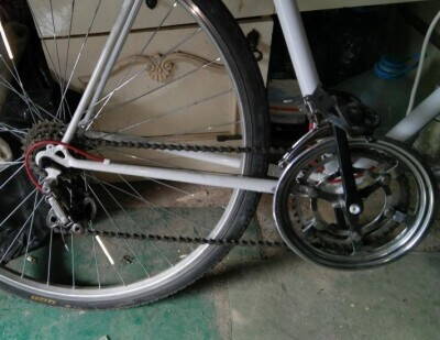

И так, купил старт шоссе. В комплекте шла защита от слитания цепи на большой звезде переднего переклюка. После установки (мучительной) защиты обнаружил, что система передних звезд установлена слишком близко к раме (порядка нескольких миллиметров), что вообще огорчает.
Далее, при обратном вращении педалей цепь слетает с маленькой звездочки переклюка и прокручивание педалей останавливается. Подозрение на слишком длинную цепь, ибо она на малых звездах провисает немного. Может и задний переклюк уже не натягивает нормально.
При езде под нагрузкой иногда цепь проскакивает на другие звезды, хотя передачи выставлены четко.
Главный вопрос - что делать, чтобы увеличить зазор между рамой и передними звездами?

Скорее всего, предыдущий хозяин, установил не той стороной ось каретки.
Соответственно малая передняя звезда будет слишком близко к раме, а левый шатун дальше чем нужно.
Попробуйте переставить ось и сразу будет видно.
зАОДНО ПРОВЕРИТЕ НЕ РАЗБИТА ЛИ ФАСКА ОСИ ПОД КЛИН.

То, что цепь даже при очень внимательной и точной настройке проскакивает, говорит о том, что ланцюг уже растянутый, отбегавший своё. Это подтверждает и провисание, потому что позиция переключателя показывает, что он доработанный до нормального рабочего состояния (пред.хозяин в великах кумекает).

да и звезды с такого ракурса вроде бы живы
Скорее всего так оно и есть.
Это первое, с чего я бы начал искать неисправность б/у велосипеда.
Я бы для начала замерил - насколько растянута цепь. Если цепь отслужила свое, то все равно придется приобретать новую. На растянутой цепи, "езда - не езда", да и для звездочек это не самый веселый вариант.
