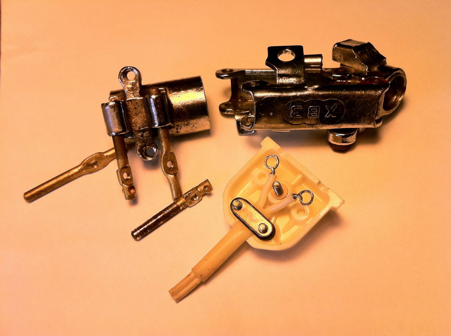

Может быть кому пригодится идея.
IMG_2141 1111 22222.jpg [ 800.53 КБ | Просмотров: 2815 ]

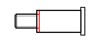

Т.к. многие на этом форуме упорно советуют использовать"родные" детали ХВЗ, то к ним есть вопросы.
1. Задний переключатель ХВЗ имеет слишком жёсткую пружину. Можно ли её ослабить, или заменить на что-то ?
2. Задний переключатель ХВЗ при креплении штатным болтом имеет огромный люфт.
Т.е. болтается в поперечном направлении. Хочется подложить шайбу.
Есть ли какие иные решения ?
Гибрид Спорт-Спутник
Простой гибрид – «Турист»
Азы (антимракобес)
 Заголовок сообщения: Re: Задний переключатель ХВЗ.
СообщениеДобавлено: 22.04.2016 23:37
:lol: Лично я упорно советую выкидывать любой передачечный мотлох с любого велосипеда :D А предостерегаю от выбрасывания деталей ХВЗ во избежание траты лишних денег на шару :smile:
Про пружину не скажу (наверное, можно поставить мягче), а люфт убрать - невелика наука. Можно шайбу подобрать, можно укоротить (токарно) ту часть болта, что является именно осью, тогда он несколько глубже вкрутится:
sample.PNG [ 1.98 КБ | Просмотров: 2688 ]
СообщениеДобавлено: 22.04.2016 23:59
Сообщения: 714
Город: Ukraine
Зарегистрирован:19.03.2016
kisa, напомните, в какой проге вы это рисуете?

Aleks91 писал(а):
в чем прикол этой картинки
сточить на токарном по красное, тогда толстого корпуса станет меньше, он приблизится к раме, места на люфт не останется, болтаться перестанет.
СообщениеДобавлено: 23.04.2016 00:24
Paint :smile:
Последний раз редактировалось kisa 23.04.2016 00:26, всего редактировалось 1 раз.
Я шайбу подобрал и все работает идеально.
